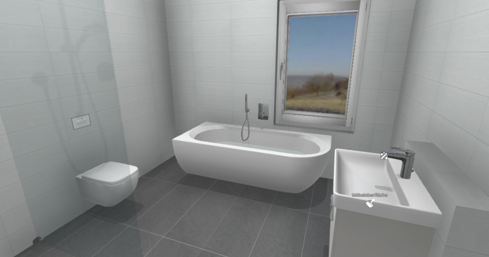

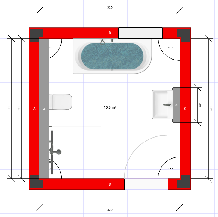

So ungefähr ? (nur die Badewanne noch in "schön")
Grundriss eines Badezimmers: Badewanne oben, Toilette links, Waschbecken rechts, Tür unten rechts.
Freistehende Badewanne vor Fenster mit Außenblick; Waschbecken rechts, WC links.
pagoni2020
Ich bin mir nicht ganz sicher, ob es eine gute Idee ist, die Glaswand quasi in den Weg zu stellen; mir würde sie besser am Ende des Raumes gefallen auch weil man hier evtl. gegeh die Kante laufen könnte. Dazu endet die Dusche direkt bei der Tür bzw. ist der Zugang dort, was mir nicht so gefallen würde. Die Wanne unterm Fenster ist aber schick.

Wenn man die Wanne weiter nach rechts bis in die Ecke schiebt, müsste doch die Dusche daneben passen, oder?

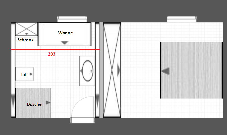

nee, also wir haben 160, das reicht, ja. Aber sollte mal jmd von uns etwas kränker werden, dann sollten zb schon 2 Matratzen sein. An der Bettruhe sollte man dann nicht sparen, denn Schlaf ist wichtig. Und der genannte Spaß, den will man auch nicht immer und ewig in der Dusche oder Küchentisch haben, sondern auch im Schlafzimmer.
Der Schnitt vom Schlafzimmer ist super, und daran würde ich auch nichts ändern - gerade auch dann, wenn da nochmal ne Perle mit einziehen soll. Der Schrankplatz ist Gold wert.
Das Bad ist zu klein. Dein Träumchen braucht mM schon die 6 qm, um Träumchen zu sein.
Ich würde auch eine Halboffene oder ein asymmetrisches Ei nehmen- damit kann man sich wohl arrangieren - und zum Baden tatsächlich noch besser geeignet.
