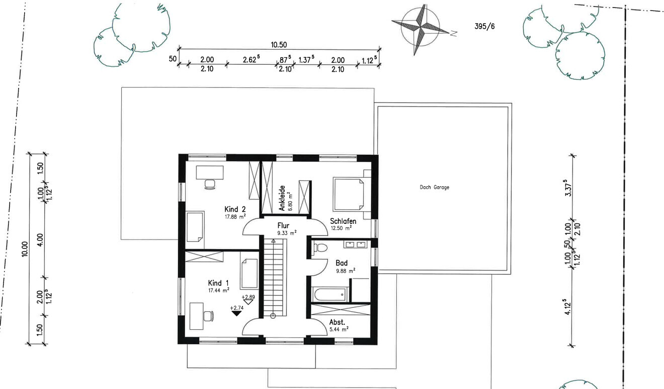

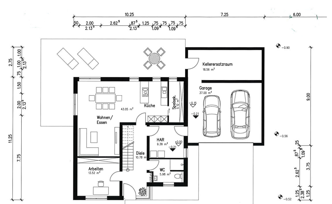

wir möchten gerne für nächstes Jahr unseren Traum vom Eigenheim verwirklichen. Wir waren mittlerweile bei 5 GU's und haben auch uns von denen relativ vergleichbare erste Angebote eingeholt. Mittlerweile sind von den Punkten Qualität, Ruf, Preis und Gefühl nur noch zwei im Rennen.
Der grobe Grundriss stand schon von der ersten Minute, allerdings haben wir ihn immer wieder etwas geändert/optimiert und sind auch noch nicht bei einer finalen Version gelandet da wir auch die Baukosten im Blick behalten möchten. Bei den beigefügten Grundrissen handelt es sich um einmal die Entwurfsplanung vom Architekt und einmal eine optimierte Version von mir was die Fenster und die Position der Treppe angeht.
Daher würde ich mich über Feedback freuen. Welche Knackpunkte sehen wir nicht? Was kann klüger gelöst werden? Vielleicht auch etwas "aussergewöhnliches" was schnell und ohne großen finanziellen Aufwand miteinzubauen ist.
Freue mich sehr über euer Feedback!

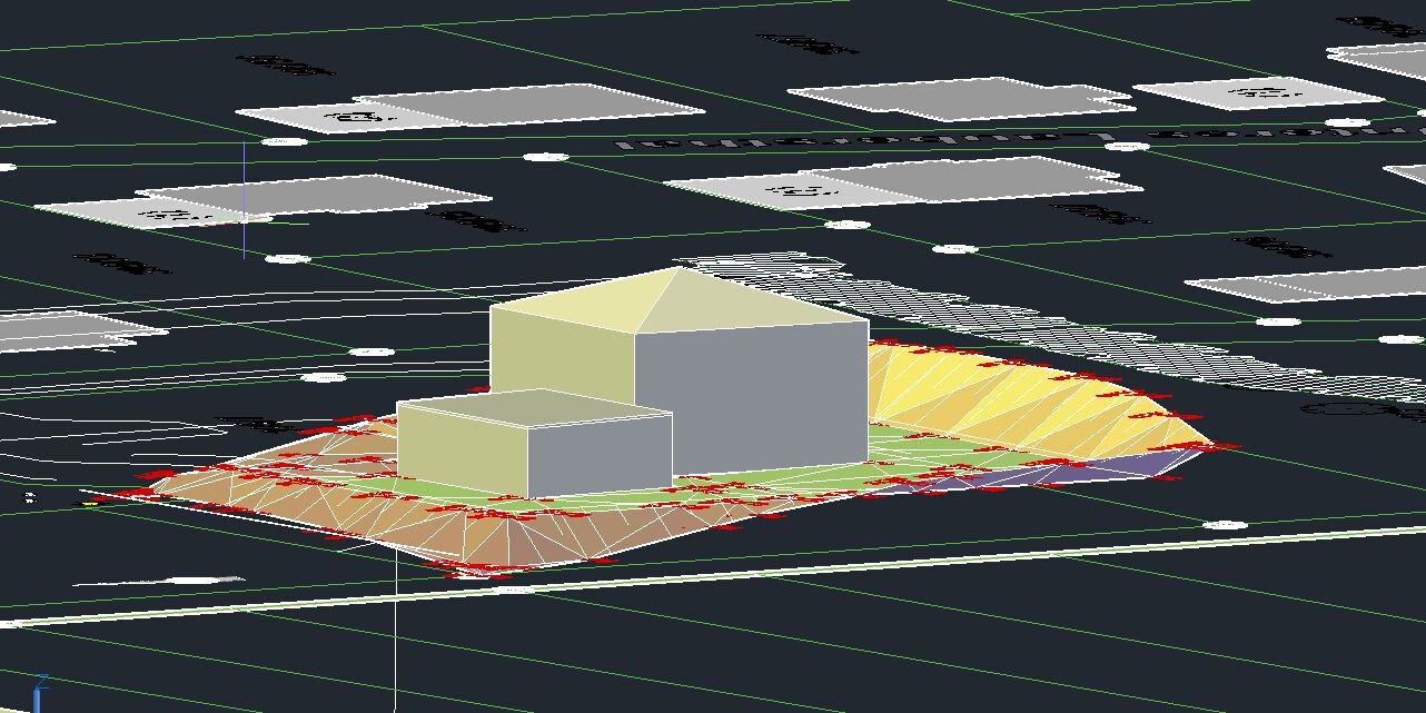

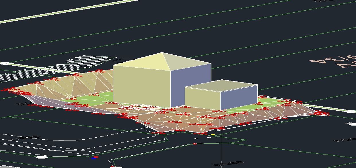

Hang: Gelände fällt derzeit ca 2,80m von Süd/Nord. Wird aber im Zuge der in Eigenleistung erbrachten Erdarbeiten eben gemacht und ca 1m über Straßenniveau hergestellt

Und wo ist der Hang in der Planung berücksichtigt?

Ich finde die „festen“ Maße etwas befremdlich, weil der Entwurf eigentlich nicht mehr als eine Skizze ist und Du ja selbst sagst, dass er noch einen langen Weg zur Entwicklung hat.
Da ist zb die sehr lütte Garderobe, der grosse Hauswirtschaftsraum, das schlanklange Büro und die platzraubende Ankleideecke...

Warum füllt ihr das Grundstück auf?
Selbst in Eigenleistung nicht billig.
Budget mehr als knapp. vor allem all in.
Warum setzt ihr das Haus soweit hinter?
Würde eine andere Treppe planen.
Das OG komplett neu. Büro größer als Kinderzimmer. Schlafzimmer wird klein durch die Trennwand.
Garderobe recht klein.
Hauswirtschaftsraum eine Türe streichen.
Küche normale Terrassentüre und aus der Insel eine Halbinsel machen

Sorry hab den Nordpfeil mitausgeschnitten. Die Flurkarte und der Entwurfsplan sind genordet.
Wir möchten gerne ums Haus alles begradigt haben und definitiv höher als das Straßenniveau gründen. Bagger ist vorhanden und die im Abtragsbereich gewonnen Erdmassen sind einbaufähig und können im Auftragsbereich eingebaut werden.
Wir möchten den Höhenunterschied zur Straße so genügsam verziehen in der Einfahrt und der Gartenbereich ist immer noch mehr als üppig. Zudem ist ein späterer Carport bzw. Stellplatz vor dem Haus noch machbar.
Was die Treppe angeht waren wir zwischendurch bei einer halbgewendelten Treppe. Was aber zum Teil die Geometrie des Flurs bzw die Aufteil im OG nicht gerade besser gemacht hat.
Büro und Kinderzimmer können wir ja bei Bedarf einfach tauschen. Beim Hauswirtschaftsraum war es uns wichtig eine Tür zur Küche zu haben. Die zweite in den Flur geb ich dir recht, die ist verzichtbar.

Hast du Höhenlinien?
Man kann ein Grundstück auch in Terrassen anlegen.
Wenn ihr eigenen Aushub nutzt, grabt ihr euch irgendwo ein.
Und Anliefern, Abfangen kostet Geld. Alleine das Verdichten.
Ich finde die Positionierung nicht gut. Von dem Auffüllen bin ich nicht überzeugt. Muss den alles eben werden? Das Grundstück hat nun mal Hang bzw. ist einfach nicht eben.
Wollt ihr mit eurer Schmutzwäsche immer durch die Küche?
Hätte die Türe zur Garage gestrichen. Viel bekommt ihr neben Wäsche und Haustechnik nicht rein.
Andere Treppe, andere Lage und die Räume werden besser.
Schlafzimmer ist relativ groß, durch die überflüssige Trennwand wirkt es Mini und eine Ankleide wird es nicht.
Büro nur zur Familiennutzung ist größer als die Kinderzimmer. Die im Verhältnis zur Hausgröße klein sind. Dazu noch der Schnitt und die Lage des Büros, zeigt das es nicht paßt.
Unten im Allraum passen die Fenster nicht. Garderobe klein.
Der Eingang in den Allraum wirkt alles nur nicht großzügig, offen und modern.

Ich kann gerne morgen ein Plan mit Höhenlinien erstellen. In dem jetzigen Entwurf sind die geplanten Böschungen schon eingetragen. im Auftragsbereich 1m, im Abtragsbereich 1,80m bei 1:1,5 Böschungsneigung.
Ist ja dann ne Art große Terrasse. Da ich aus dem Bereich Erdbau komme, kann ich auch den Aufwand ganz gut einschätzen.
OK, gutes Argument. Die Türe zur Garage soll bleiben, da der Hauswirtschaftsraum extra ein wenig größer sein soll um auch als Vorratskammer zu dienen. Diese soll von der Garage aus erreichbar sein.
