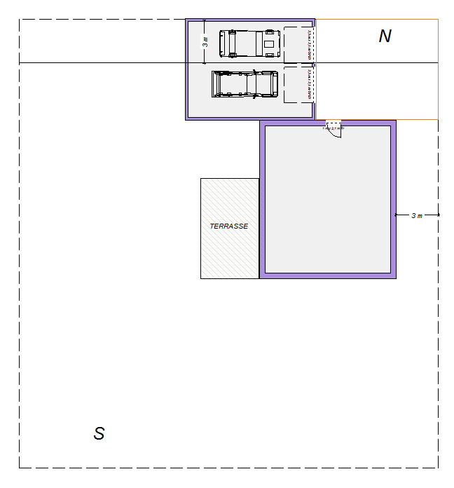

Die Positionierung des Hauses habe ich so gewählt um nach Hinten auf das Feld einen freien Blick zu haben. In Südrichtung steht ein im Bebauungsplan festgelegter Grünstreifen mit entsprechender Bepflanzung/Wald. Daher die Ausrichtung des Wohnraums inkl Terrasse in Richtung Westen.
Ja, wie schrecklich, Wald und Grünstreifen wollt ich auch nicht sehen. Dann lieber Traktoren!
Nein, Scherz. Wenns denn der Westen sein soll, dann würd ich aber trotzdem versuchen, die Wege zu minimieren und den Garten maximal zu halten:
Lageplan: Garage mit zwei Parkplätzen, Haus mit Terrasse, Orientierung Norden oben.
Mir sind Traktoren sympathisch Ne Quatsch aber der Wald wirft halt auch Schatten, was definitiv auch angenehm ist, aber der Ausblick Richtung Feld und dann erst Wald gefällt uns einfach besser. Es macht das ganze auch freier und heller. Danke für deine Skizze. So in der Art möchte ich es ja auch machen, allerdings den Höhenunterschied von ca 1m zur Straße geschmeidig verziehen und keine große Rampe erstellen. Ich möchte einfach etwas höher sein als das Straßenniveau weil ich es optisch etwas ansprechender finde. Mein Hydraulik Professor hatte immer gesagt: "Bauen Sie höher als Ihr Nachbar"
Die Haustür dort zu platzieren wo du sie platziert hast war auch mein erster Gedanke. Dies war aber aufgrund dass wir die Küche und Esszimmer Richtung Terrasse haben möchten und Garage und Hauswirtschaftsraum verbinden wollen nicht möglich.
kaho67428.11.19 16:09
Du meinst also, die nutzlose Hauswirtschaftsraum-Tür zur Garage ist so wichtig, dass Du lieber das halbe Grundstück betonierst? Dafür nimmst Du auch diesen Schlauch, was Du Esszimmer/Küche nennst, in Kauf und den Gestank der Autos, der regelmäßig mit ins Haus weht? Mmh, ok.
