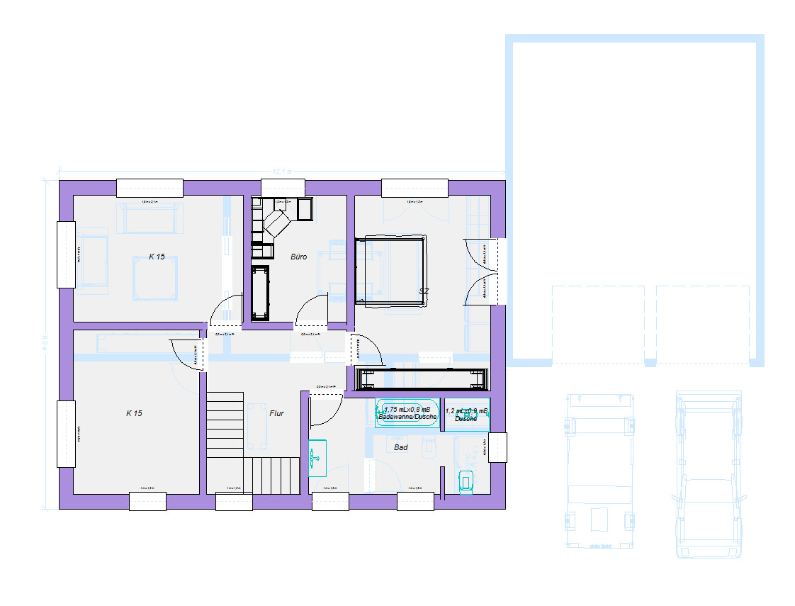

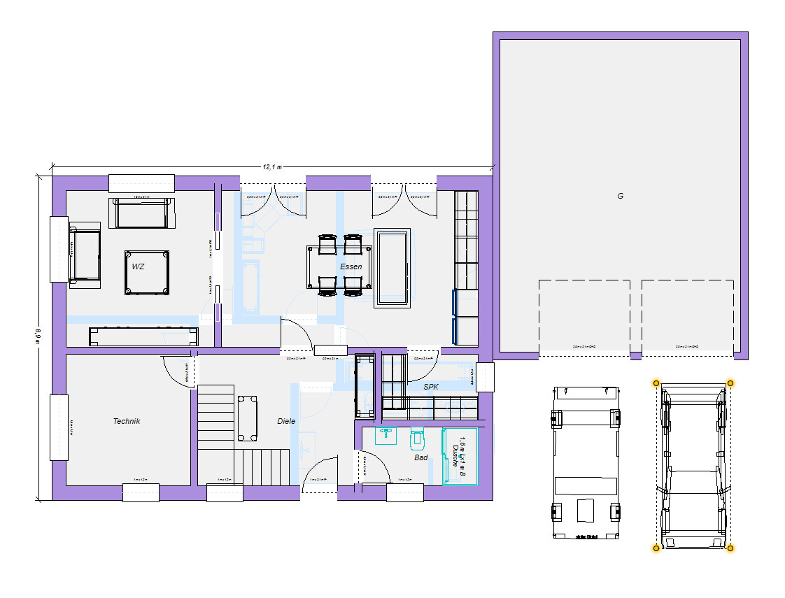

*ich weiß ja nicht, wie lang die Katja so an ihren Entwürfen sitzt. Sie haut ja schon so einiges raus, mag auch an dem Programm liegen.
Das hier ist gar nicht so einfach, obwohl es so wirkt. Die große Frage ist die Ausrichtung der Haupträume.
Da kommt man schnell ins Trudeln, was man imho auch am Originalentwurf gut sehen kann.
Ich hab jetzt mal radikal nach Westen ausgerichtet und das Haus auf 12m Breite genommen. Dafür die Tiefe entsprechend gekürzt, um kostenneutral zu bleiben. Die Hauswirtschaftsraum-Tür hab ich gekillt - sorry. Dafür gibt's ne echte Speis und oben den Austritt auf die Garage als Zukunftsoption. Außerdem haben die Kinderzimmer eine angemessene Größe.
Wem der Treppen-Antritt neben der Haustür keine Option ist, man könnte hier auch einfach auf 1/2 gewendelt umsatteln. Ich find diese Form einfach schöner. (Treppe ist aber kein Podest! Programmfehler)
Grundriss eines Hauses mit Technik, Diele, WZ, Essen, Bad, SPK und großer Garage mit zwei Autos.
Grundriss eines Hauses mit Flur, Büro, zwei Zimmer, Bad, Küche, Terrasse und Garage.
Vielleicht probier ich noch mal einen mit der Ausrichtung von Küche und Wohnen wie im Original, aber bislang wurde das eher schlechter.

Roter Faden ist drin, alles schön übersichtlich , würde das so übernehmen.
