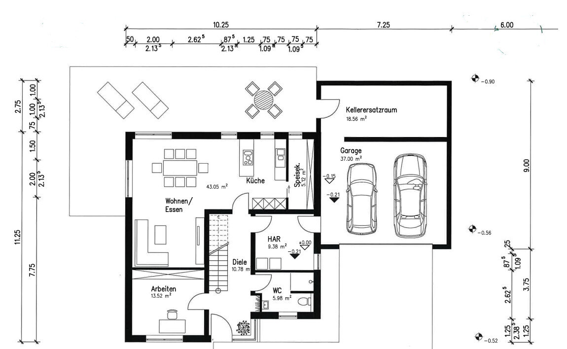

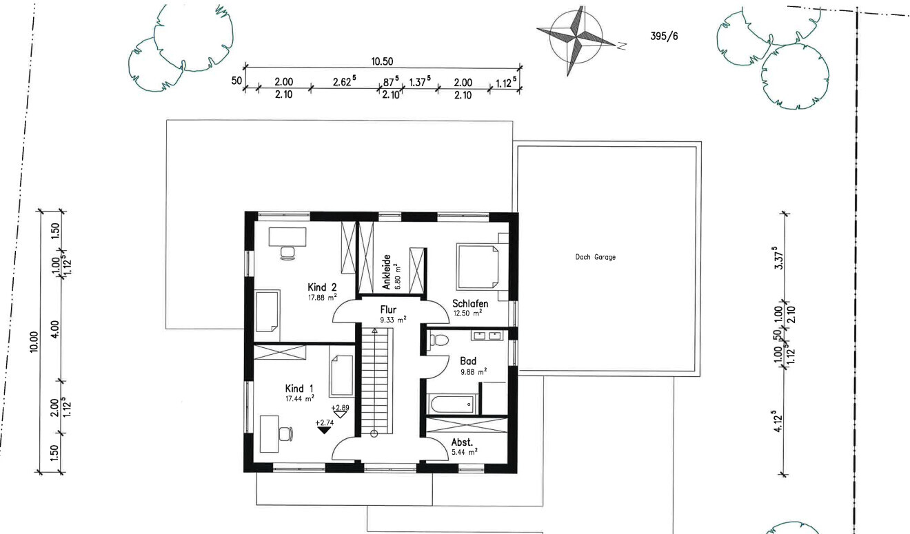

OK das mit den Lebensmittel im Hauswirtschaftsraum stimme ich voll und ganz zu. Getränke wollte ich eh in der Garage deponieren aber sonstige Lebensmittel sind in der Nähe der Heizung nicht gut aufgehoben.

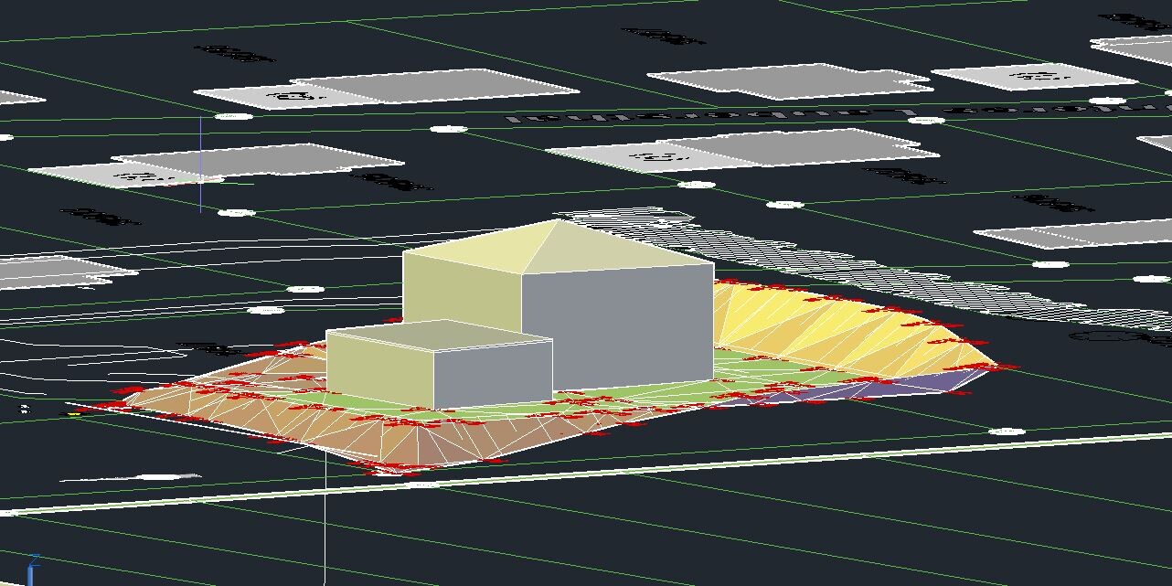

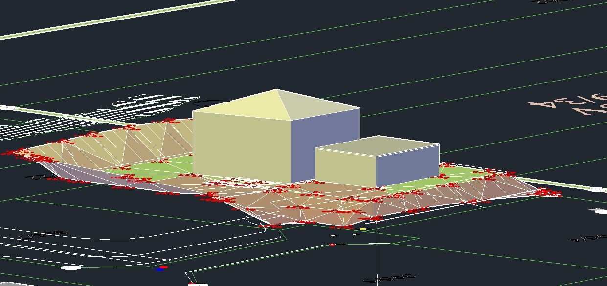

Ich habe mir mal einen Alternativen Grundriss mit meinen ursprünglichen Ideen erstellen lassen. Jetzt bin ich noch mehr zwiegespalten.
Zudem auch mal die Geländemodellierung in 3D dargestellt. Nicht schön aber ich finde den Einschnitt ins Gelände und die Böschungen drumherum ganz gut
Grundrissplan eines Einfamilienhauses mit offenem Wohnraum, Küche, Diele und Garage
Obergeschoss-Grundriss: zwei Kinderzimmer, Schlafen, Bad, Flur, Ankleide, Abstellraum.
3D-Gelände-Modell mit zwei rechteckigen Gebäuden auf geneigter Fläche und Gitternetz
3D-Ansicht eines Baugrundstücks mit zwei rechteckigen Gebäuden auf Geländemodell.

02.12.19 17:26
Gewaschen wird im Hauswirtschaftsraum?
Ich geb’s auf... sehe auch kein Problem an dem Geländeverlauf, es gleich vernünftig planen zu lassen.
Warum verzichtet ihr nicht gleich auf den Flur?
