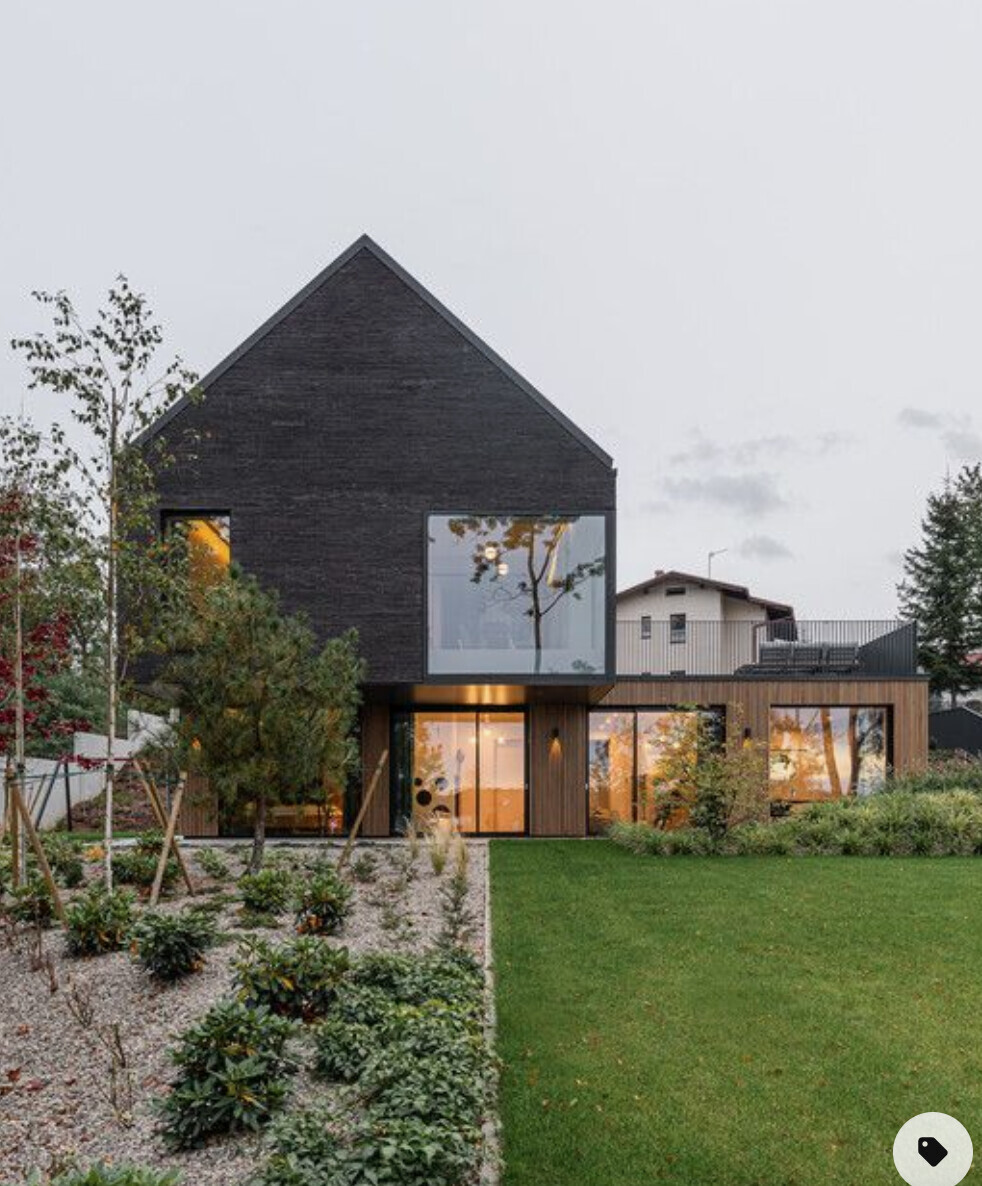

Ich würde den Architekten mal bitten, eine Temperaturberechnung für den Bau zu machen - Also Hitzeeintrag über die Materialien des Hauses nach innen und eine Hitzesimulation Außenbereich. Und dann mal berechnen lassen, was es kostet, die Hitze aus dem Bau wieder raus zu bekommen. Die Terrasse beim Pool dürfte im Hochsommer so heiß sein, dass man sich dort nicht aufhalten mag. Schwarze Flächen sind bis zu 30 Grad heißer, als weiße Flächen und diese Hitze wird in beide Richtungen - nach innen und nach außen - abgeleitet. Dazu keinerlei Überstände oder andere effektive Beschattungen?
Ich kenne solche Architekturfantasien aus dem hohen skandinavischen Norden, da wird es aber auch nicht so heiß.
Sollten die Fassaden in Holz gestaltet werden, dann kannst Du jährlich den Anstrich sanieren. Aber auch bei anderen Materialien hast Du einen Irrsinnigen Aufwand, den gleichmäßigen Schwarzton zu halten. Das sieht maximal zwei Jahre gut aus. Danach hast Du Flächen, die unterschiedlich altern, verwittern, Umwelteinflüsse zeigen. Das wird bunt ohne dass es nach einer Patina aussieht.
Ich kann wirklich nur den Kopf bei so viel Design und so wenig Nachhaltigkeit schütteln. Ich weiß, Architekten lieben Schwarz. so edgy, so sleek, so different. Ohne dass man sich Mühe bei der Kubatur geben muss. Aber es hat seine Gründe, dass so nicht gebaut wurde. Und nein, neue Materialien und Technologien sind nicht so ausgereift, dass die synthetischen Materialien nicht altern. Frag mal nach Herstellergarantien zu Farbhaltigkeit bei Bewitterung. 5-10 Jahre maximal. Und die beinhalten Toleranzen. Unter Laborbedingungen.

Und wenn man sich die Fassade in weiß denkt, dann sieht es aus, wie jedes Einfamilienhaus in jedem Neubaugebiet. Nur in groß. Gute Architektur ist das nicht. Und für das Budget würde ich mehr wollen. Mehr Spannung, mehr Gliederung. Und nicht ein schwarz gestrichenes Flair.

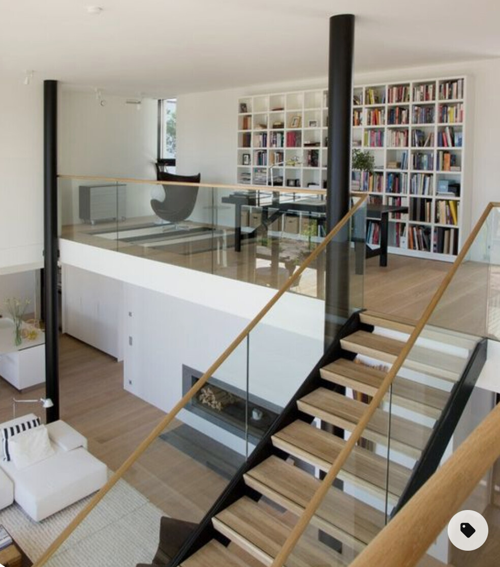

Oben haben alle Räume Dachschrägen und Dachflächenfenster, was für mich in dieser Form das Gegenteil von luxuriös ist. Oder modern. Man kann mit Schrägen fantastische Räume schaffen, aber so sieht es eher nach einem Fertighaus aus. Aber dafür viel Platz mit einem Luftraum über einem esstisch verballert. Der nicht mal als Galerie oben genutzt wird.

Aber dafür viel Platz mit einem Luftraum über einem Esstisch verballert. Der nicht mal als Galerie oben genutzt wird.
Ich sehe da ganz klar eine Galerie.

Für mich ist eine Gallerie mehr als ein Flur. Eher eine offene Nutzfläche, so wie im Bild.
