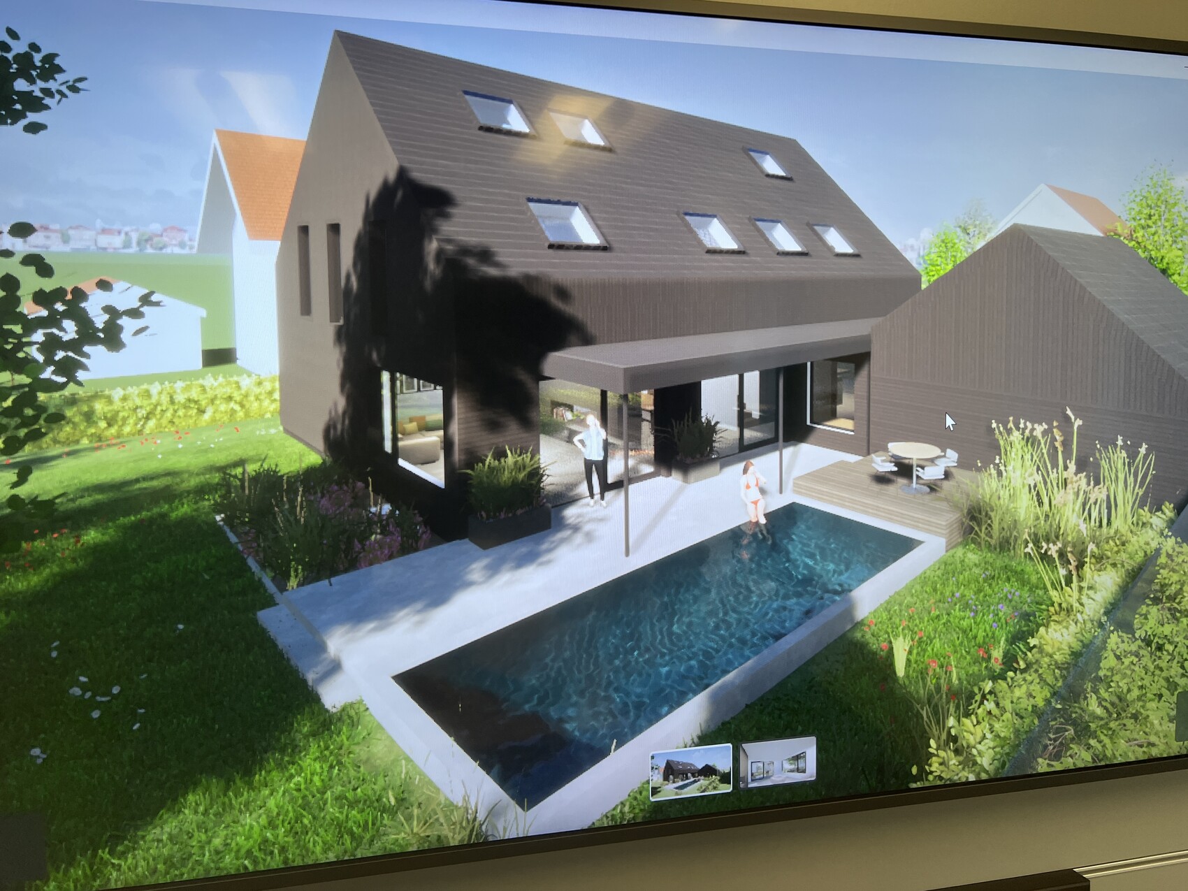

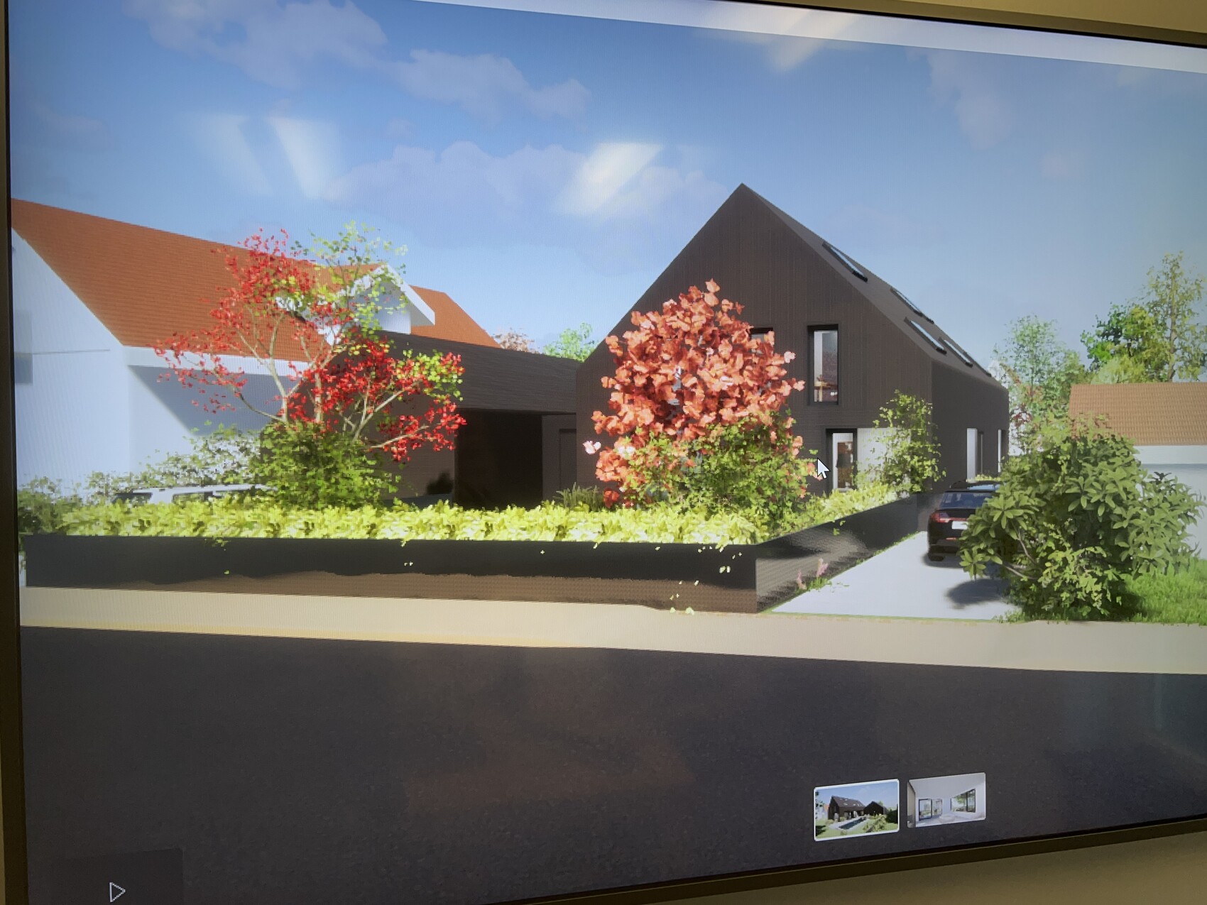

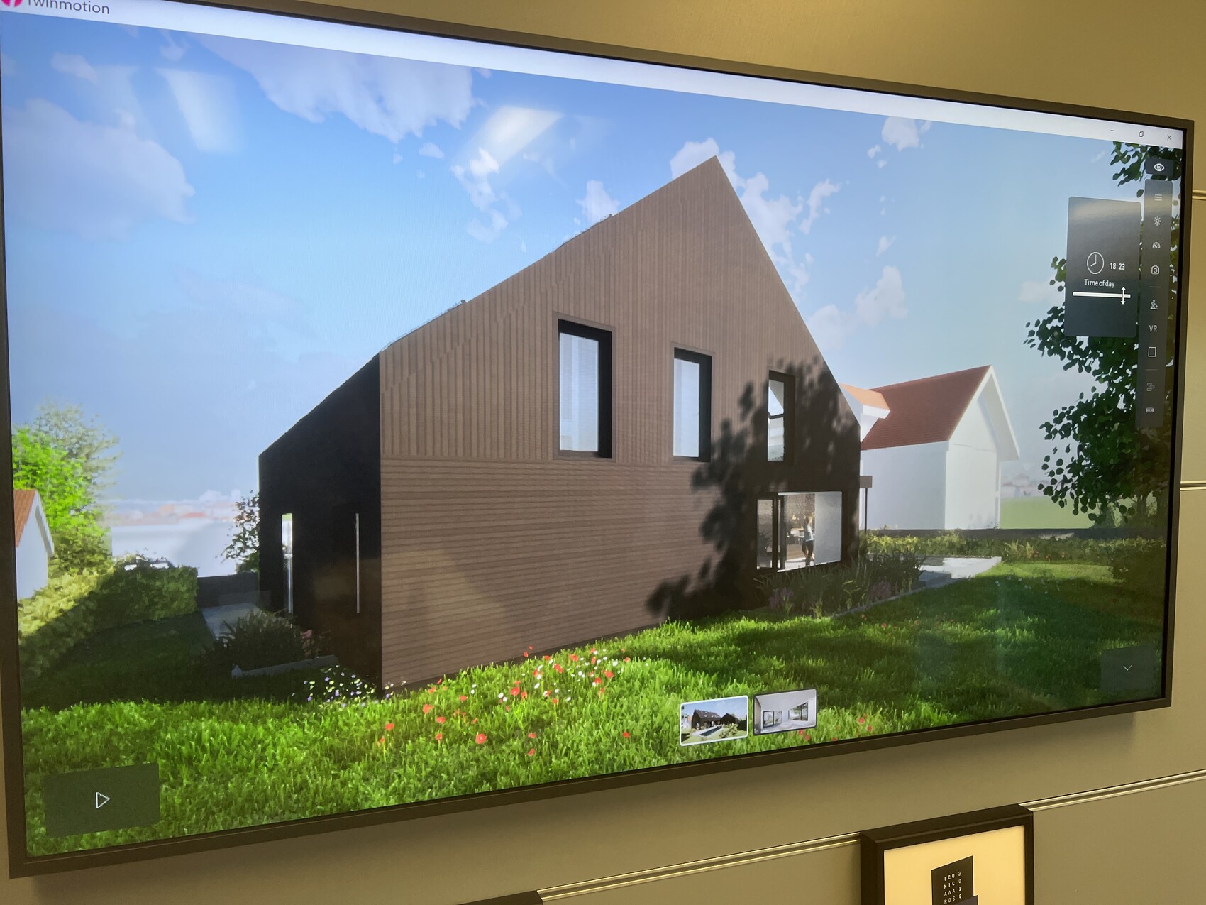

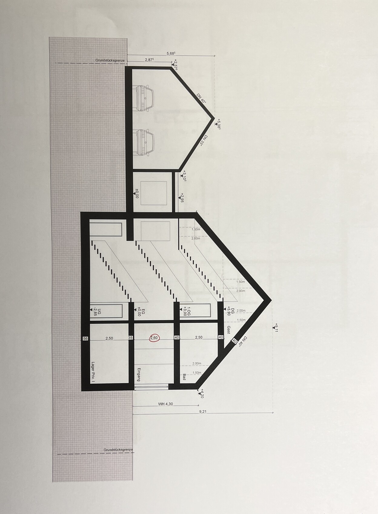

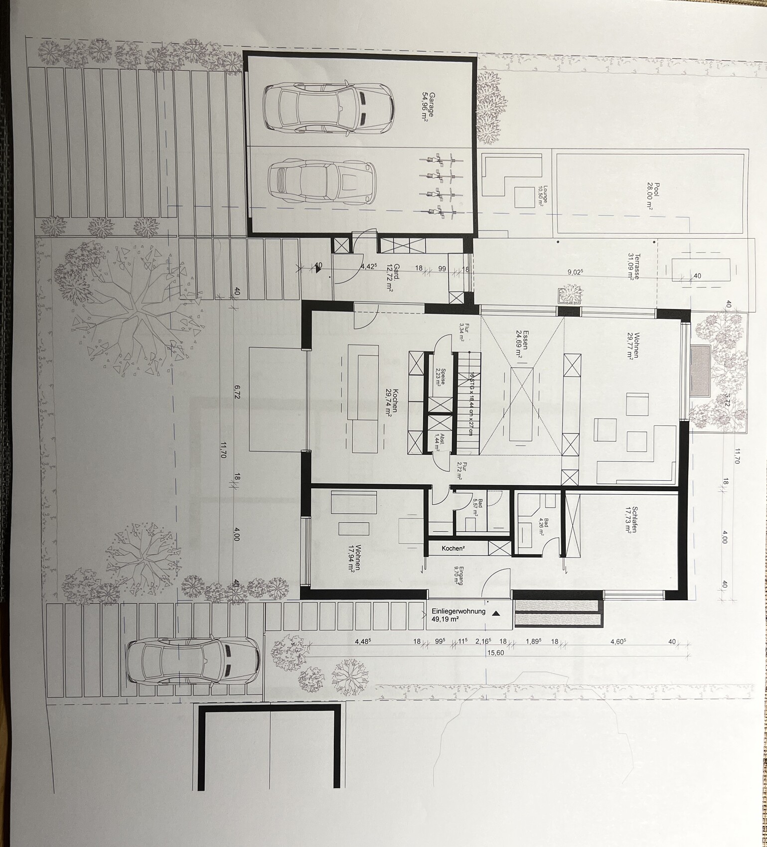

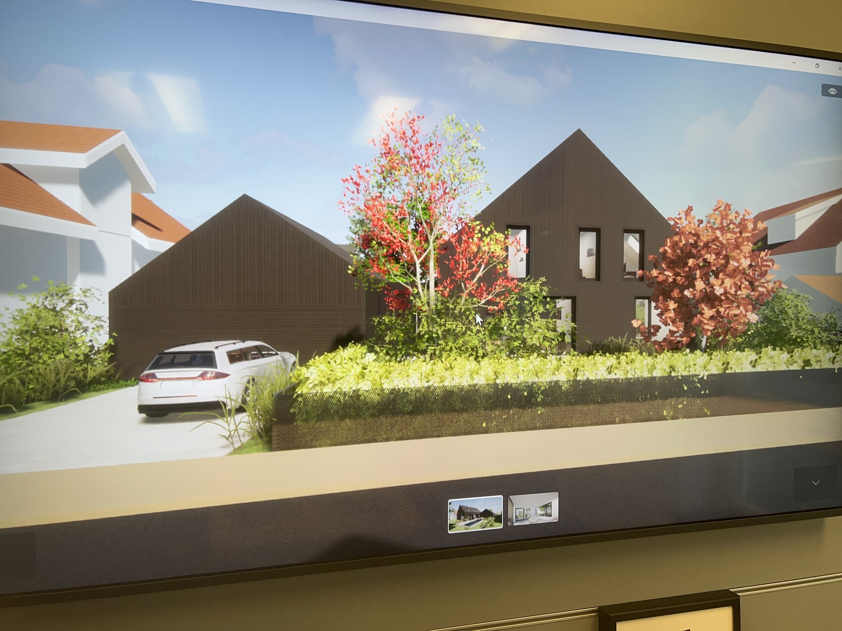

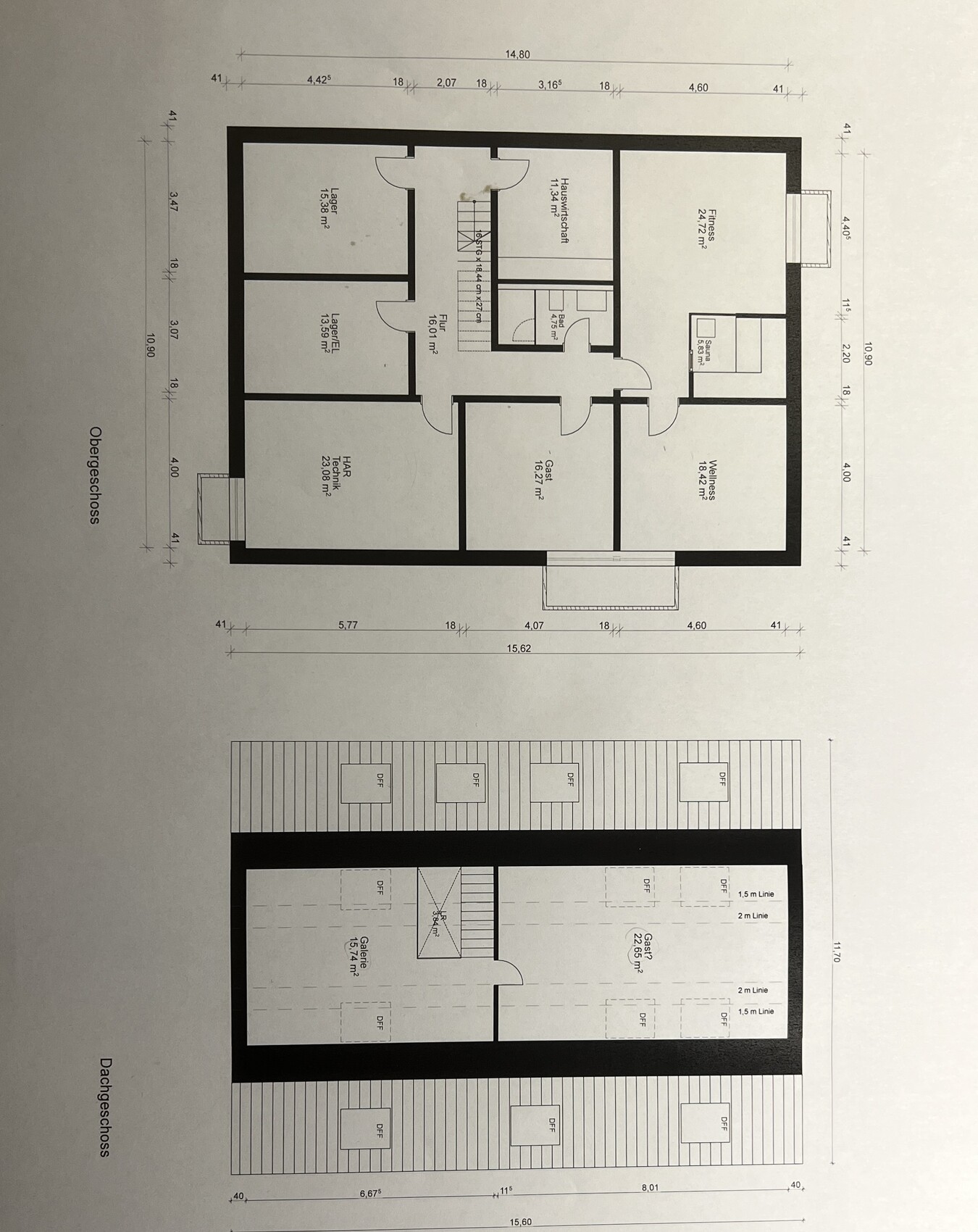

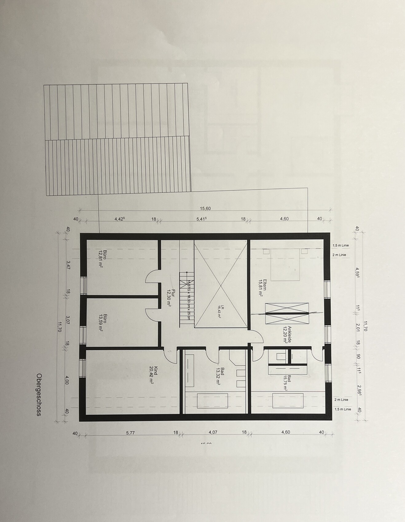

Ein persönlicher großer Meilenstein ist erreicht: Wir haben heute den ersten großen Entwurf (inkl. 3D Visualisierung) vorgestellt bekommen und sind begeistert. Gleichzeitig aber auch viele Informationen, die wir erst einmal verarbeiten müssen.
Deshalb freue ich mich, mit euch den aktuellen Entwurf zu teilen. Wie immer bin ich sehr gespannt auf eure Kommentare!
Randnotiz: Der Entwurf ist aktuell etwas größer als geplant/ budgetiert. Wir haben mehrere Optionen vorgestellt bekommen, wie wir darauf reagieren könnten.
Los geht's 🙂

22.09.22 21:22
Puh 😉 ... wo war nochmal Nord? Habe nochmal im Eingangsbeitrag geguckt, da war von einem Pfeil auf einer der Ansichten die Rede, den ich nicht finde.
Die Grundfläche ist ja jetzt nochmal größer geworden.
Sind schon alles schöne große Räume und die Eingangssituation und Trennung Einliegerwohnung (wo ist da die Terrasse?) ist deutlich besser als im Eingangsthread.
Stichpunktartig falle mir hier vor allem die eher kleinen Duschen in Eltern- und Kindbad auf, obwohl die Bäder so riesig sind.
Dann der riesige Luftraum direkt über dem Esstisch ... denkt an gemütliche Lampen für den Tisch.
Soll das im EG nochmal Bad mit Dusche sein? Und das größer als das Bad in der Einliegerwohnung?
Treppe vom Keller ins EG hat ein bequemes Treppenmass, die vom EG ins OG hat ein anderes Maß.
Wenn schon Küche von von Essen getrennt ist, ist es dann so wünschenswert, quasi die Küche als ersten "Reinkommraum" zu haben?
gregman22
22.09.22 21:36
Das Grundstück hatte eine Nord-West Ausrichtung.
Ja das ist richtig. Der Architekt hat die Variante (1 Vollgeschoss vs. 2) gewählt, denn dadurch erlaubt der Bebauungsplan 40% mehr Grundfläche... Somit ein angenehmerer EG-Grundriss mit der integrierten Einliegerwohnung. Außerdem haben wir durch die spitze Dachneigung noch das kleine DG gewonnen.
Die Einliegerwohnung bekommt derzeit die Ostseite des Grundstücks. Aus Privatsphäre-Gründen hat sie absichtlich kein Fenster/ keine Türe zum Norden des Grundstücks. Allerdings hat sie dadurch gerade auch keine Terrasse.
Puh guter Punkt - darüber muss ich nochmal nachdenken.
Denke ich auch nochmal drüber nach... Möglicherweise kann man sich diese Dusche sparen, nachdem wir im Keller noch eine vorgesehen haben (iVm. Gästezimmer)
An diesem Punkt haben wir sehr zu knabbern.
Vorteil der Küche: Küche bekommt derzeit wundervolle Morgen-Sonne ab und meine Frau und ich genießen täglich morgens ca. 1h am Frühstückstisch. Plus der Raum ist schön geöffnet.
Nachteil: Man wird direkt von der Küche empfangen als Gast. Wenn dort Chaos herrscht, kein schöner erster Anblick.
Kompromisse?
- Küche und Esszimmer tauschen - hmm
- An der Küche noch irgend eine passende Schiebekonstruktion einbauen, die es ermöglicht, flexibel zu schließen
Was glaube ich keinen Sinn macht ist es, die Küche nach ganz oben ins Wohnzimmer zu setzen. Dann arbeiten wir genau entgegen der Sonnenbewegung.

22.09.22 21:44
Auf jeden Fall eine Verbesserung.
Die Gäste-WC Situation würde mich am meisten stören. Das WC würde ich in den hinteren Teil der Garderobe verschieben und die Dusche weg lassen. Den gewonnenen Raum der Einliegerwohnung zuschlagen. Vielleicht gewinnt man so eine kleine eingerückte Terrasse. Schade, daß hier das Bad ohne Fenster sein wird. Sowas mag ich im Neubau gar nicht.
Die "Küchenkröte" würde ich vermutlich zu Gunsten von Licht und Offenheit schlucken.
22.09.22 21:58
Wie kommt denn morgens die Sonne in die Küche, wenn die Einliegerwohnung die Ostseite hat? Wäre es nicht einfacher, einfach einen Nordpfeil auf den Grundrissen zu platzieren? 😉
Warum kann in der Einliegerwohnung keine Terrasse ans Wohnzimmer?
Muss ich revidieren, da hatte ich wohl einen Knick in der Optik 😉
