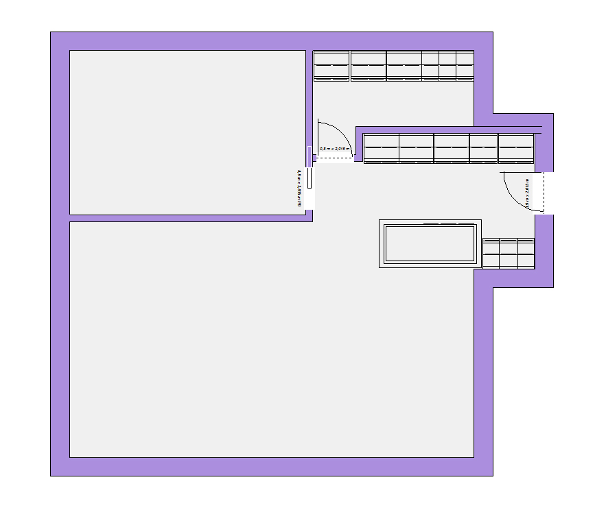

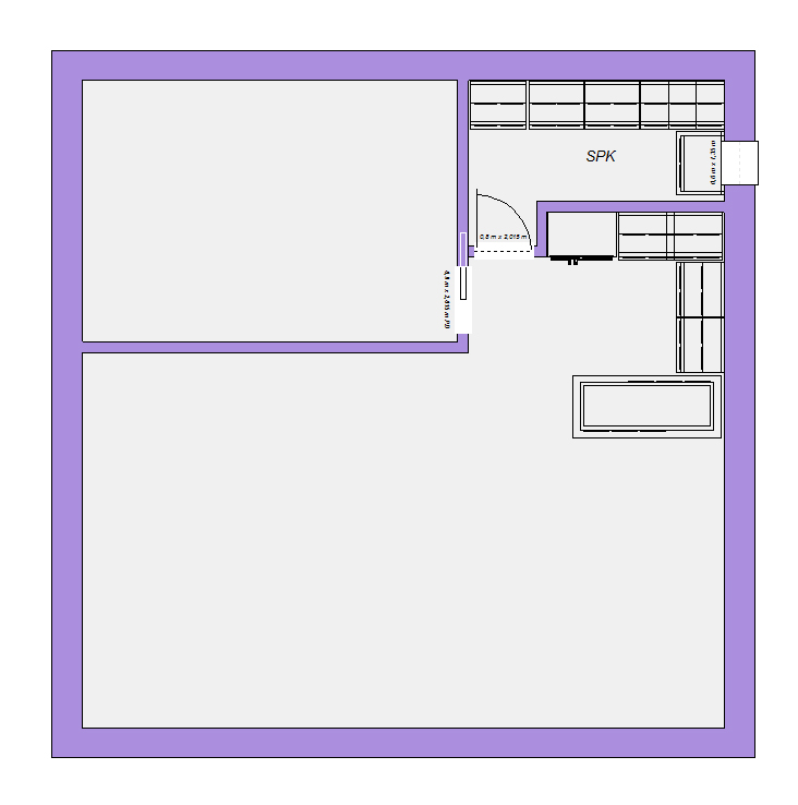

Mach doch die Speisekammer einfach etwas tiefer. Die Küchentür hat doch noch genug Spiel. Versteh das Problem gar nicht:
Eine Verbreiterung der Speis ist eine Idee. Wie breit sollte eurer Meinung die Speis mindestens sein?
