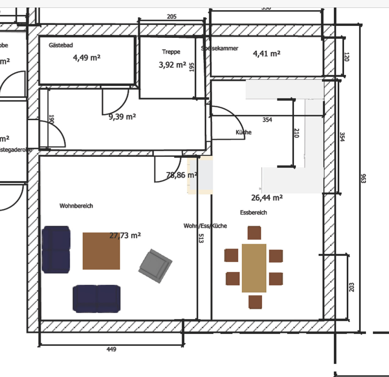

Was ist in dem doch recht teuren Keller?
Werkstatt, Kleines Gästezimmer, Hobbyraum (Fitness), Abstellkammer, Wäschekammer

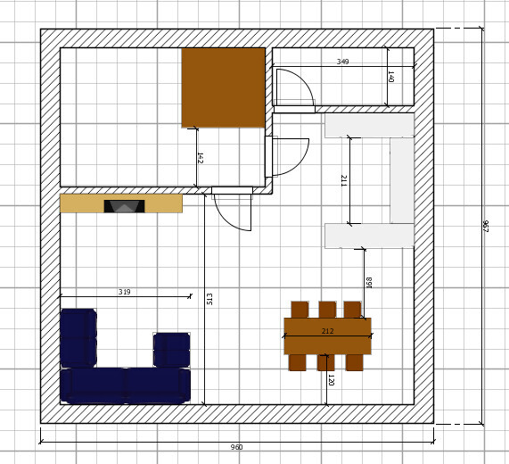

Hier noch mein Konstruktiver Beitrag
Speise sollte 1,40m sein:
und wo ist jetzt das Problem? Ich hab dir sogar zum Spaß mal mein 3,2m Sofa eingezeichnet. Auch ist der Esstisch von der Größe her "Obere Kante". Wenn du online schaust und du willst drei Stühle pro Seite, dann wird dir auch oft 1,9m statt 2,1m vorgeschlagen.
Auch finde ich die "reinragende" Küche nicht schlimm. Man nimmt Fußbodenheizung und fließt den "Allraum" ganz und gleich. Wird irgendwo Gemütlichkeit vermisst, leg schöne Teppiche hin.

Danke für deinen konstruktiven Vorschlag. Gefällt mir gut. Werden jetzt Zeitnah mit dem Küchenstudio und Architekten reden.
Küchentüre andersrum anschlagen
Gibt es eine pfiffige Ecktürlösung?
Hier sind zwei Türen ganz dicht beieinander.
Werkstatt, bin davon ausgegangen, dass du die große Garage nutzt. Im Keller fehlt Tageslicht
Mit SH3D hat man alles, man darf sich nur nicht selber bescheißen. Ich messe mein Sofa daheim aus - 3m - trage bei "Breite (cm)" 300 ein und fertig!
Oder ich schau online was für Maße dieses oder jenes Küchenteil hat - übernehme ich dann so in SH3D - passt.
Wow ja tatsächlich! Das Sofa ist jetzt 3m lang. Was man alles mit einem PC ohne Kugelschreiber machen kann, erstaunlich, und morgen fliegen noch Leute zum Mond, unvorstellbar.

Der Unterschied von dir zu mir? Ich habe mir beschissene 10 min Zeit genommen um 95% Maßstabsgetreu dem TE sein Wohn/Ess/Küchen Bereich zu zeichnen, statt 10 min dafür zu verwenden, wie schlecht SH3D ist + warum ich nicht von mir auf andere schließen soll...
Zurück zu deinen Aussagen: Dann hilf doch KONKRET!!! und nicht

Ich glaube den Thread können wir jetzt hier schließen. Ich bedanke mich bei allen, die konstruktive Kritik und Verbesserungsvorschläge geliefert haben. Wir werden diese berücksichtigen. Besonders die Tiefe der der Speis und die Breite des Schlafzimmers werden nochmals durchdacht werden.
