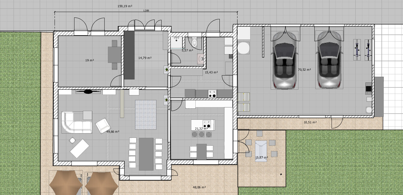

Insidinsi24.06.18 20:10
Hey,
wir haben unseren Grundriss überarbeitet, einige Tipps von euch fanden wir richtig gut und haben wir eingebaut. Dafür vielen Dank!

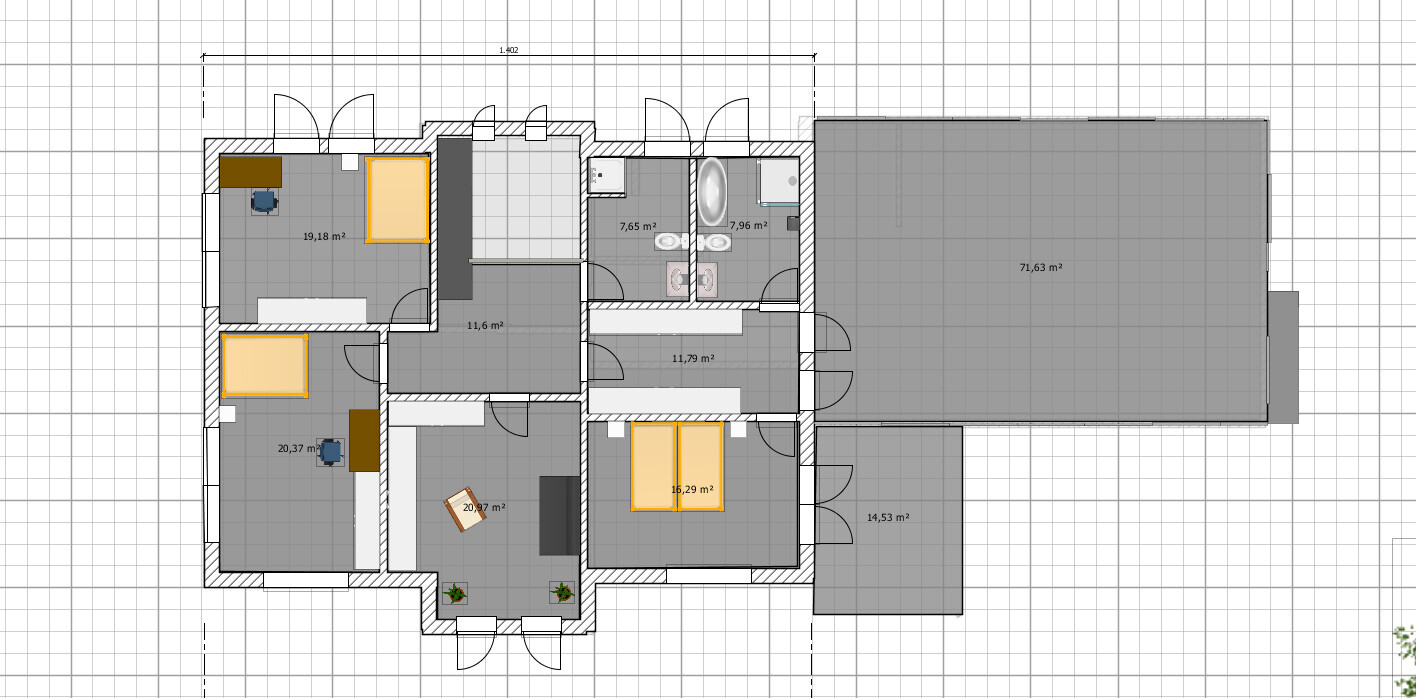

z.B. Haben wir den Zwischenraum zur Garage entfernt, ein zweites Bad oben eingefügt.
Grundrisse, insbesondere Innenräume haben wir optimiert. Wände sind gerade gezogen, Wohnzimmer größer.
Eine Glastür trennt Küche und Wohn/Essbereich. Ein HW-Raum, Technikanlagen sollen in der Garage angebracht werden.
Suitebad und Schlafzimmer sind beides über die Ankleide begehbar.
Ein paar Fragen / Meinungen dazu hätten wir gerne :
1. Gibt es Probleme, wenn die Technikanlagen in der Garage untergebracht werden?
2. Wir haben Platz über der Garage. Lohnt sich eine Dachterrasse? Wir haben 13.000 qm Grundstück, wofür bräuchten wir eine Dachterrasse? (Aktuell ist dort eine Dachterrasse mit Treppe eingezeichnet, aber wir denken Teerpappe ohne Begehung würde reichen?
3. Was meint ihr zu Positionierung der überdachten Terrasse (hinter der Garage, rechts vom Gebäude/Küche), Verbesserungsvorschläge hierzu?
4. Andere Anmerkungen?
Dankeschön und viele Grüße!

11ant25.06.18 00:30
Soweit das Heiztechnik meint: ja, die Garage gehört eigentlich nicht zur Zone der "thermischen Hülle", aber die Heizung schon.
