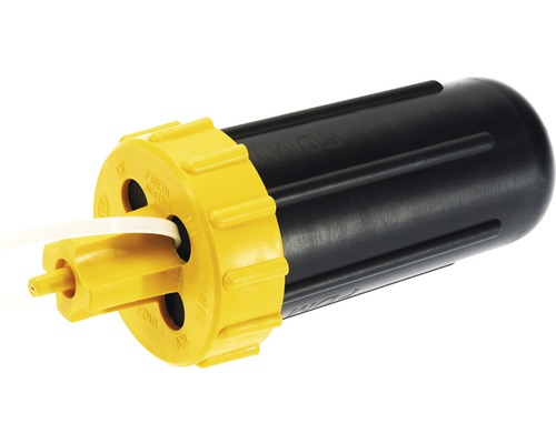

Warum nicht eine Dose die für den Erdeinbau geeignet ist nehmen? Z.B die bekannte Universalmuffe.
Schwarzer Kunststoffzylinder mit gelbem Endstück und weißem Schlauch.

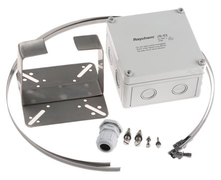

Oder die:
Elektrik-Installationskit mit Metall-Dose, Halterung und Anschlüssen für Haustechnik
