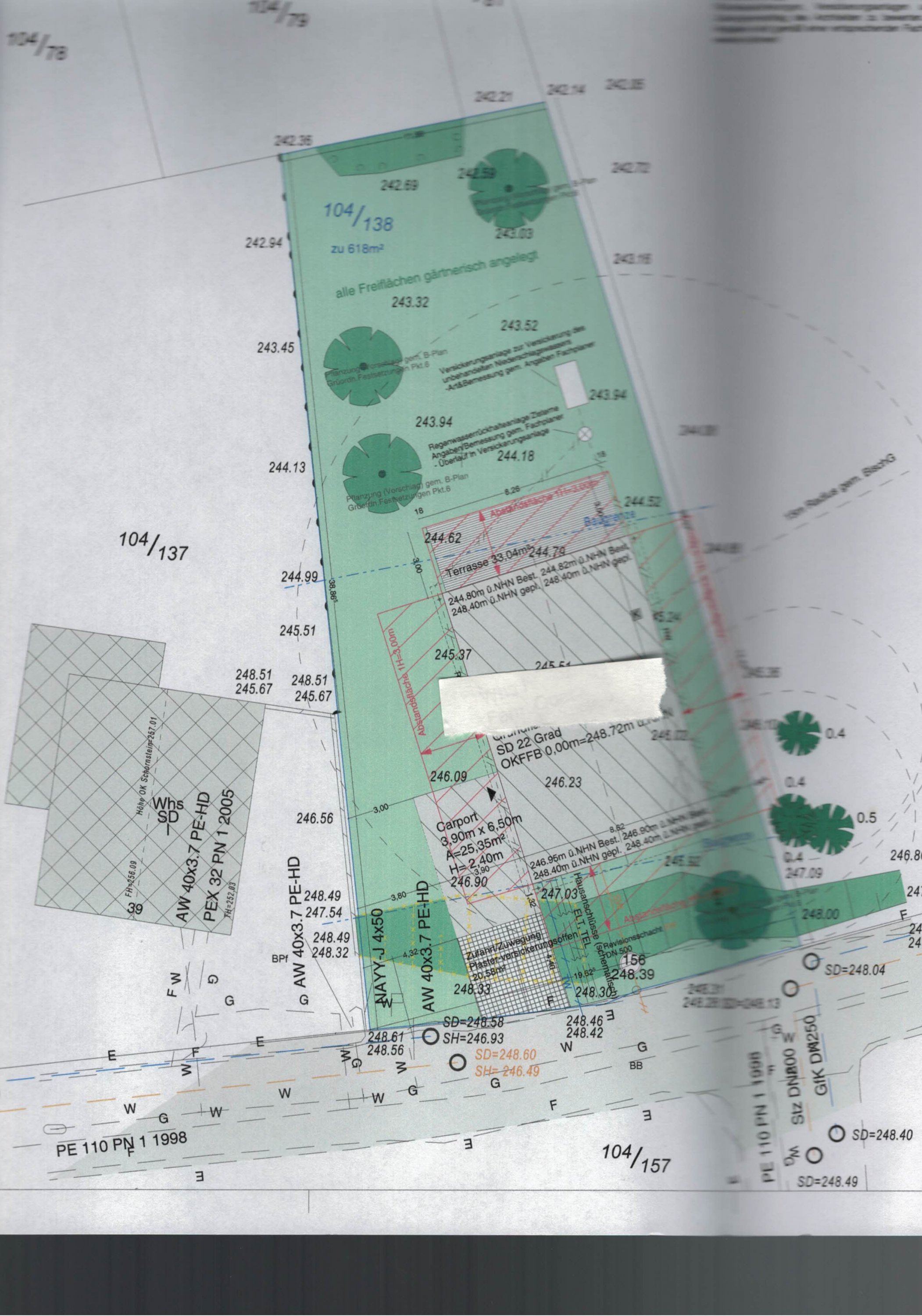

ja und eben weil hier keiner versteht ob baugrenze oder Baufenster oder was eigentlich soll die TE doch bitte einmal Bilder senden....

Ich kann gerade nicht auf alles eingehen, da ich mit allen Kindern allein daheim bin. ich habe allerdings unseren Lageplan eingescannt. Das ist leider gerade nicht der aktuellste. Aufgrund der Bäume rechterhand mussten wir das Haus drehen und 5m zu den Bäumen einhalten, daher steht unser Carport nun fast direkt neben dem Stellplatz des Nachbarn. Der Stellplatz des Nachbarn ist nicht eingezeichnet, befindet sich aber direkt rechter Hand neben dem Haus bis an die /auf die Grundstücksgrenze. Ich weiß dafür leider einfach nicht den korrekten Wortlaut, ich meine wahrscheinlich das Gleiche wenn ich schreibe auf und ihr an die Grundstücksgrenze.
Unser Haus hat aber eine Abstand zum Stellplatz des Nachbarn von mehr als 3m.

NicoleS.7907.08.18 09:44
noch mal mit Bäumen, da bin ich verrutscht. Sorry!

Also...das hilft doch schon mal ein bisschen, wichtiger wäre aber der aktuellste Plan
Was ich auf den ersten Blick sehe: Eure Abstandsfläche ragt ins Nachbargrundstück -> daraus wäre ein Anspruch auf Kompensationszahlung an den Nachbarn entstanden.
Wenn euer Carport nun nach rechts steht, müsste mal jemand mit exakter Kenntnis der Thüringer-Bauordnung sagen, inwieweit dieses als privilegiertes Vorhaben in der Abstandsfläche errichtet werden darf.
Und die Bäume rechts sind heute nicht mehr vorhanden, waren aber schützenswerter Bestand? Dann sofort den IST-Zustand beweissicher dokumentieren!

und noch mal als jpg
