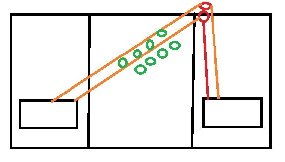

So einfach scheint das dann doch nicht...
1. Die Leitung sieht unschön auf dem Grundstück aus und es wäre wünschenswert, dass diese entfernt wird.
2. Die Bäume zu fällen wir nicht mit den Leitungen gehen ohne Gefahrenfällung und das wird sicher teuer, da zu viele Bäume. Feuerwehr war ein guter Hinweis werde ich versuchen wenn nichts anders geht aber besser wäre Leitung entfernen.
Unser Wunsch ist natürlich ein Grundstück ohne Leitungen zu haben. Die Leitungen sind nicht im Grundbuch eingetragen, dass habe ich eben extra noch mal geprüft.
Was mich google jetzt gelehrt hat ist, dass es ein Urteil vom BGH gibt wo man die Leitung dulden muss wenn man selbst Abnehmer dessen ist. Wir werden aber frühstens in zwei Jahren bauen also sind wir keine Abnehmer...
Oh das fängt alles schon nicht so gut an.. Notar Termin ist in den nächsten Tagen und ich habe hier schon das erste Problem :-(
Das schlimmste was passieren kann wäre ich muss die Leitungen auf eigene Kosten entfernen, was ich nicht möchte da sowas sicher nicht billig ist. Das beste wäre der Stromanbieter macht es auf meine Aufforderung, was eher unwahrscheinlich wirkt.
Also Rechtsschutz und mit einem Anwalt sprechen was der empfiehlt, die Nachbarn will ich noch nicht belästigen, da wir noch nicht unterschrieben haben würde das aber im zweiten Schritt machen, aber da wird sich ja keiner freuen wenn ich klingel und sage "Hallo ich bin der neue, da drüben die Kabel müssen weg und ihr bezahlt das "
ich denke das beste wäre einen Fachanwalt dazu zu befragen und seine Meinung dazu zu hören, am liebsten wäre es wenn der Stromanbieter das machen müsste.

Ja Moment mal, wenn die Kabel da weg kommen wird wohl links und rechts je ein Mast gesetzt und die Nachbarn haben einen eigenen Anschluss. Und wo kommt dein Anschluss hin?
Legst du dann in 2 Jahren die Leitung quer über das Nachbargrundstück? Da freuen die sich aber doppelt
Kannst du im Plan einzeichnen, wo die nächsten beiden Masten stehen?

Andreas_7902.06.20 18:15
Ja fällen dürfen wir ab Oktober, hat die Frau vom Amt gesagt. im Moment darf man wegen Naturschutz oder brühtzeit dort nicht fällen nur Oktober bis März oder so.
Ich hatte bei der ersten Zeichnung nicht sauber gearbeitet, daher hier noch mal neu so wie es wirklich ist.
Die Bäume sind natürlich unschön weil die wirklich groß und dicht sind. versperren also den Blick der weiter geht.
Dann stehen die Masten aktuell auf einem Nachbargrundstück also nicht bei uns, nur die Kabel gehen dann komplett rüber.
Wenn ich jetzt davon ausgehe, dass irgendwann mal ein Haus auf die Höhe der beiden links und rechts von uns kommt. dann blicke ich jeden Tag von der Terrasse auf die 4 Kabel + die Kabel die dann auch noch zu unserem Haus gehen :-(
theoretisch könnte die Telekom oder der Stromanbieter noch einen Mast oben links hinstellen und diese dann verbinden. dann wäre es bei uns runter.
Wie wir dann später dran kommen muss dann geschaut werden, aber wenn er links in der Ecke von unserem Grundstück wäre könnte das Kabel dann hoch zu unserem Haus verlegt werde, ist dann nicht quer übers Grundstück sondern auf der Grenze und würde nicht so im Weg hängen, hatte ich mir gedacht...
Vielleicht habe ich mir das alles zu einfach gedacht... Habe Freitag nen Termin beim Anwalt um zu klären was wie möglich ist ohne den Nachbarn auf die Füße zu treten.

danixf02.06.20 21:21
Zeichnung verstehe ich nicht ganz. Das Rote ist der Mast? Wo stehen die nächsten Masten?
Wenn tatsächlich nichts eingetragen ist, dann telefoniere erst mal mit dem StromVERSORGER. Nicht Anbieter.
Zumindest bei uns wird dann ruckzuck ne Lösung erörtert.
War das Grundstück schon immer so wie es jetzt war oder gehörte das mal zum linken Haus und wurde geteilt?
Eigentlich keine große Sache.
