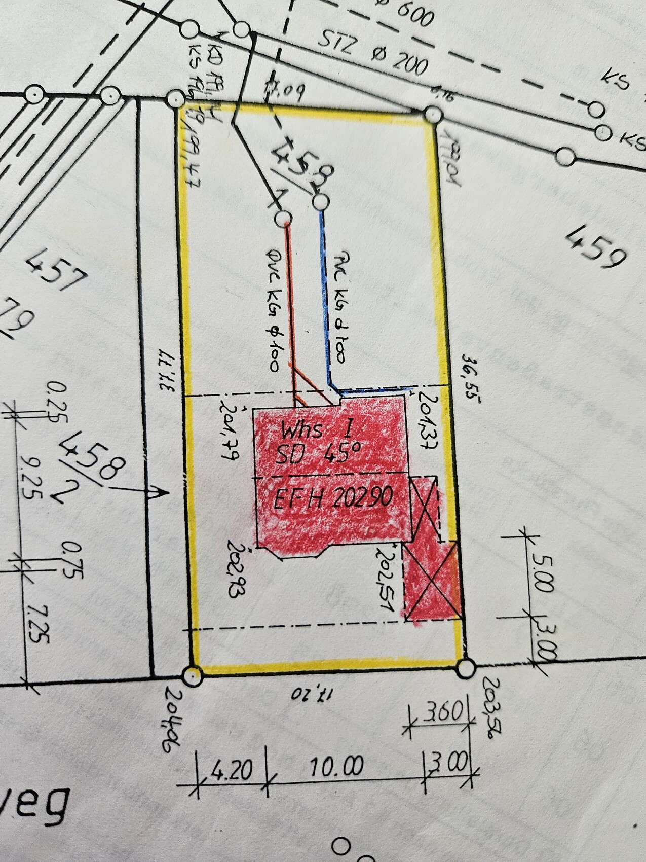

nach 30 Jahren würde ich mir doch gerne endlich einen Carport bauen.
Nun würde ich den gerne genehmigungsfrei bauen, aber ich glaube, dafür ist der zu groß, da 2 Auto drunter passen sollen.
Im alten Bebauungsplan von vor 30 Jahren ist ja schon ein einfacher Carport eingezeichnet, wurde aber nie gebaut.
So möchte ich jetzt auch meinen Doppelcarport bauen, nur das der halt statt 3,60m ganze 6,00m breit wird.
Und wegen dem Dachüberstand kann der auch nur ca. 4,75 tief werden oder ich muß ihn 25cm näher an die Straße bringen.
Aber das würde ich auf meine Kappe nehmen und riskieren..

Kannst Du mal Deinen geplanten Carport so einzeichnen, dass man ihn erkennt?

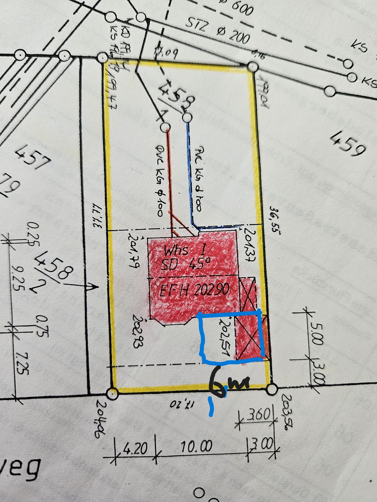

nordanney schrieb:
Ansonsten hat @ypg ja schon was geschrieben: Grundstücksgrenze ist das Zauberwort.Also habe ich 2 Grundstücksgrenzen die betroffen sind: Strasse und die zum rechten Nachbarn. Somit Strasse 6m breit und Nachbar 5m tief.
Strasse zählt zu alle anderen Grenzen. Somit dürfte der Carport eigentlich mit 30m² genehmigungsfrei sein.
joshia01 schrieb:
StrasseDa baust Du ja nicht auf die Grenze, sondern hältst 6 Meter Abstand.(Ich musste tatsächlich erst einmal die Straße suchen, nachdem ich mich an planoben orientiert habe, wo ein Zugang auf dem Grundstück eingezeichnet ist)
Da baust Du ja nicht auf die Grenze, sondern hältst 6 Meter Abstand.?
Das blaue soll der Carport sein. Zum Nachbarn rechts 5m tief bis ans Haus.
Vorne an der Strasse (3m Grenzabstand zur Strasse) wird der Carport 6m breit.
Also sind es vom Carport zur linken Grundstücksgrenze 11,20m .
