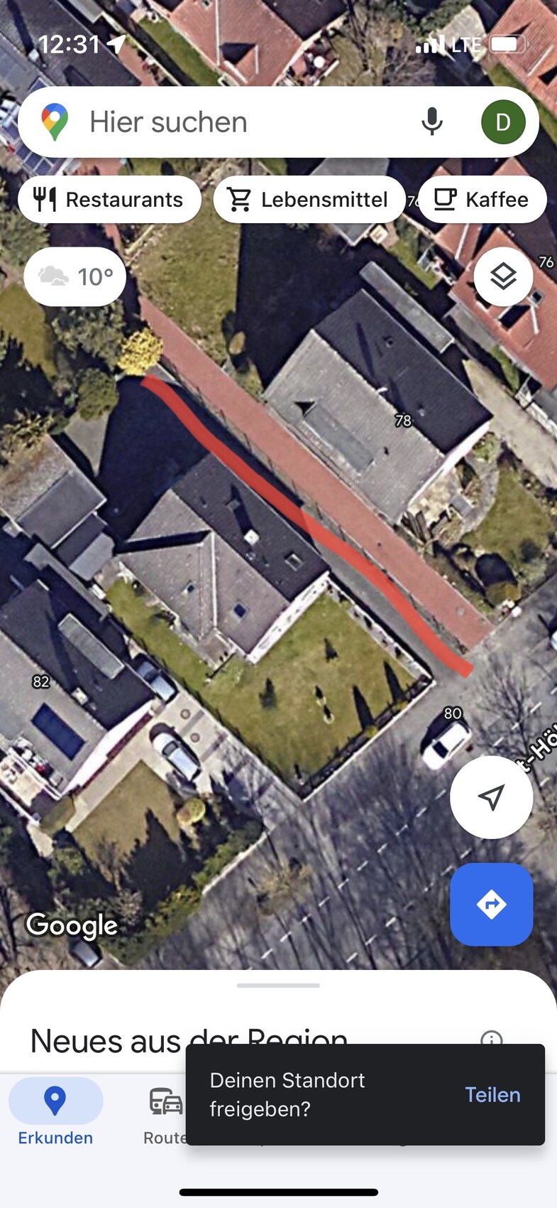

Gibt es keinen Zaun zum Nachbar an den Du die Garage angebaut hast?
Ich möchte nur ein Carport bauen. Garage habe ich schon .
Ja zum linken Nachbarn gibt es einen Zaun , auf der Grenze soll das Carport entstehen

Das hat doch @ypg Dir erklärt. Du darfst gegebenenfalls nur max. 15 m Grenzbebauung herstellen. Davon sind bereis von Deiner Garage ca. 9 m ausgereizt. Ergo ist die Garage schon wichtig, da Du nur noch 6 m für den CP übrig hast. Gibt es noch mehr Bauliche Anlagen an der Grenze?

hanghaus2023 schrieb:
Stell doch mal einen Lageplan ein, wo man sieht, wo und wie Du bisher auf Dein Grundstück einfahren kannst.
Gibt es einen Bebauungsplan? Was sagt der zu CP und Garagen? Wie ist die Grenze zum NO / Nachbar gesichert? Was sagt der Nachbar zu Deinem Vorhaben? Ich würde mir zu erst dessen Genehmigung schriftlich geben lassen.
Eventuell ist ja bei Euch auch so, dass ein CP genehmigungsfrei ist. Nur die Einhaltung Aller PLanungsgrundlagen ist Deine Verantwortung.
Nachbarn ist es egal, da stehen / standen ja drei Bäume die größer als das Carport sind .
hier ist unsere Einfahrt
Mach mal bitte eine Skizze. Das verstehe ich nicht. Ich dachte Du willst an die Grenze zum NO Nachbar?
Ist Norden in Deinem Bild oben?
Das hätte man ja auch gleich sagen können. Es war eher zu vermuten, das der rote Weg die Zufahrt ist.
