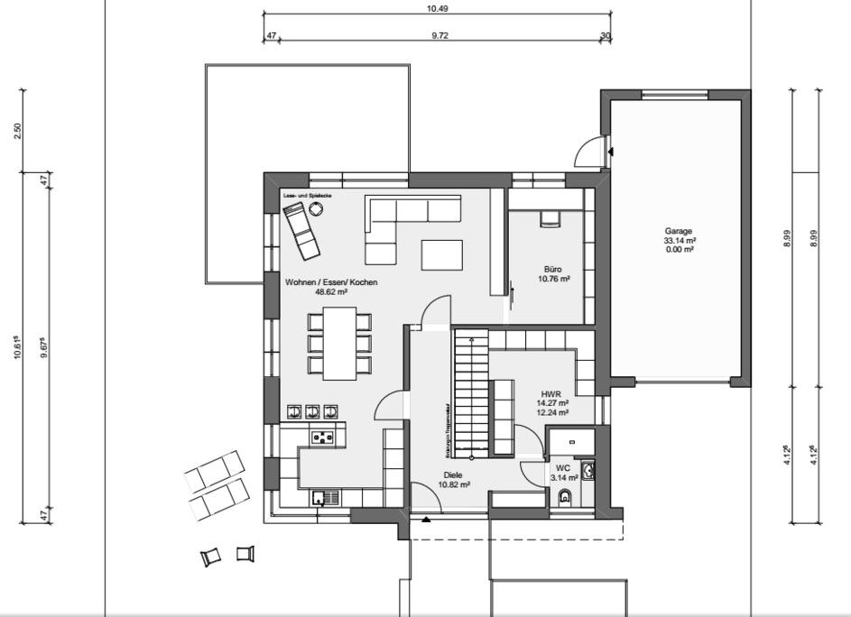

Scratchi
@lastrop Alltagseingang für Kinder mit dreckigen Schuhen. Einkäufe direkt vom Auto ins Haus (erfahrungsgemäß stehen die meisten Autos nicht in sondern vor der Garage)
lastdrop
lastdrop
Ehrlich gesagt, kenn ich kein Haus, dass eine Schleuse hat, die VOR die Garage führt. Wenn, dann in die Garage.
Meine Kinder kommen jedenfalls durch die Haustüre ins Haus ...
Scratchi
@lastrop Ich kann dir da genügend Gegenbeispiele nennen Mag wohl regional bedingt sein, zumindest haben hier in der Gegend sehr viele Ihre Schleuse VOR der Garage.
Eine "Schleuse" muss auch ich nicht haben, schliesslich will ich als Eigentümer und Bewohner den Eingang nett haben - und nicht selbst einen schmudeligen Hausiereingang benutzen müssen. Allerdings wird hier ja nicht um den Nebeneingang drum herum geplant, wie es häufig so ist, wenn der Fokus in den zweiten Eingang (vorrangig durch die Garage) gelegt wird, sondern es wird einfach nur eine Außentür zum Hauswirtschaftsraum geplant.
Ob der letztendlich dann benutzt wird, wie die Eltern sich das vorstellen... pfffh.
Scratchi

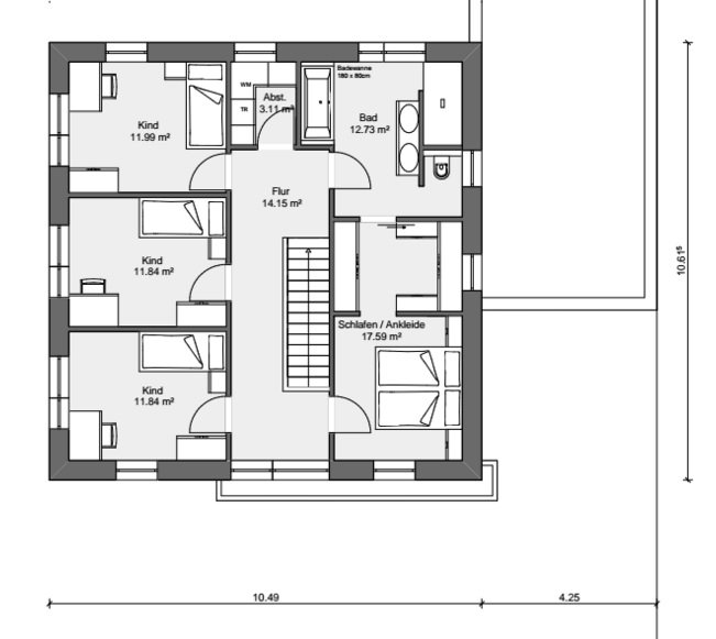

So, wir haben noch mal ein paar Dinge einfließen lassen.
Büro ein wenig größer
Dusche im EG
Schlafzimmer leicht kleiner, dafür Bad leicht größer
Ausbuchtung für Terrasse ist nun Wohnraum
Grundriss: Erdgeschoss eines Hauses mit Wohnen/Essen/Kochen, Büro, Diele, HWR, WC und Garage.
Grundriss eines Obergeschosses: Flur, Treppenhaus, 3 Kinderzimmer, Schlafzimmer mit Ankleide, Bad.
Wir haben noch etwas Bauschmerzen wie es aussieht, wenn man im Eingang direkt auf die Treppe nach oben schaut. Eine gewinkelte Treppe ist nur leider etwas platzraubend bei dem schon schmalen Flur!
