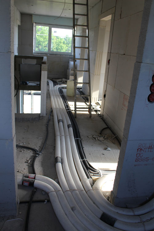

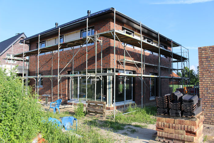

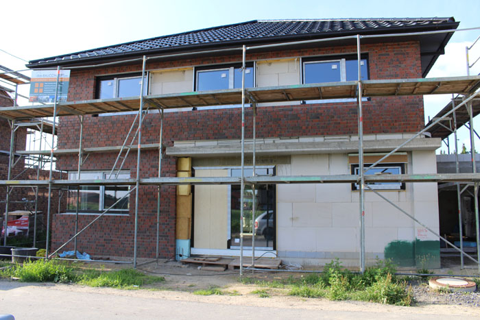

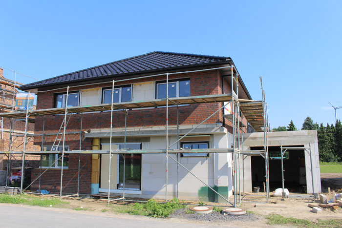

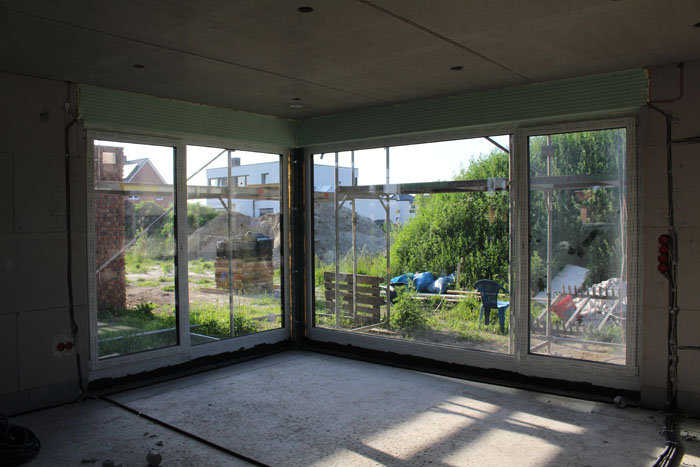

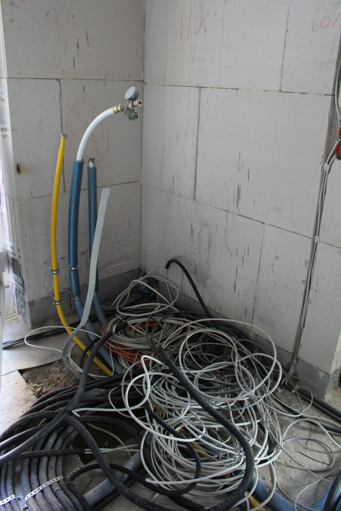

Ich glaube ich bin 1 - 2 Fotos schuldig
Zweigeschossiges Haus im Bau mit Gerüst, rote Backsteinfassade und Baumaterialien davor.
Innenraum einer Baustelle mit mehreren weißen Kabelrohren auf dem Boden und Leiter
Rohbau-Innenraum mit großer Fensterfront; Blick nach Garten und Baugeräten draußen.
Zweistöckiges Wohnhaus aus Ziegeln im Rohbau, mit Gerüst rundum und Bauarbeiten.
Zweistöckiges rotes Ziegelhaus im Bau mit Gerüst und Baustellenmaterialien.
Baustelle: Kabelsalat und Schläuche liegen auf dem Boden neben einer Wand mit Dämmplatten.
Wie ihr seht, sind wir schon ganz schön weit und vieles aus den Grundüberlegungen wurde auch umgesetzt. Ich habe sehr viele Anregungen aus diesem Forum aufgegriffen uns umgesetzt. Danke noch mal!
