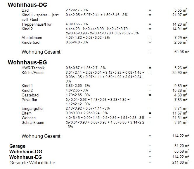

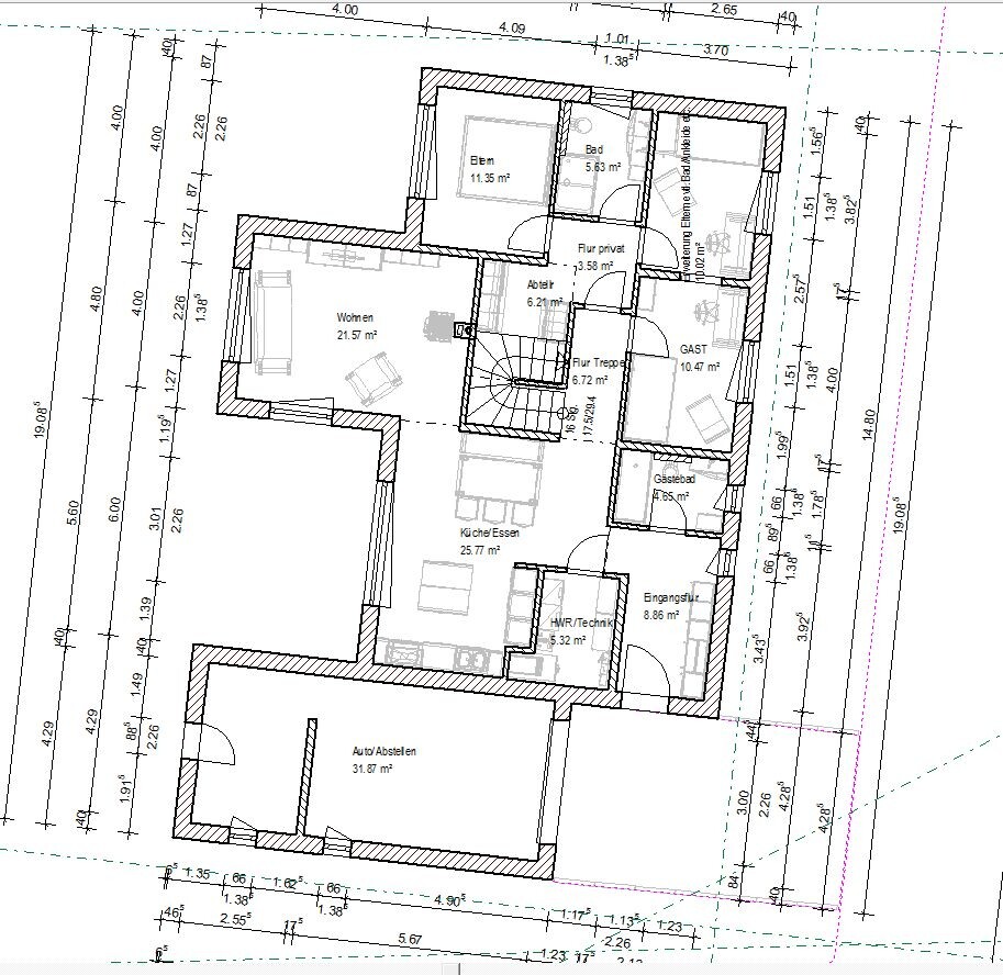

Ich konnte es wieder mal nicht lassen und habe mich mal an zwei Beispielen versucht.
Variante 1 - Wohnfläche 114 qm im EG:
  • Garage wieder von Ost befahrbar, Zuweg auch gleichzeitig Zuweg zur Eingangstür ... optimierte Schneeschiebbedingungen. Einfahrt so lang, dass dort auch mal ein Auto stehen kann.
  • Kinderzimmer nach Osten .. evtl. mit Verbindungstür/Durchgang. Kind 1 kann bei Ausbau des DG dann zum erweiterten Elternbad/Ankleidezimmer werden. Kind 2 kann dann reines Gästezimmer werden. Der Elterntrakt kann dann auch mit einer Tür abgetrennt werden.
  • Schrankraum für ca. 700 cm Schrank .. hier kann dann schon eine Bodentreppe mit integriert werden. Später kleiner Schrankraum und Treppenhaus
  • Gästebad ... etwas ungünstig mit dem Eingang Richtung Diele
  • Hauswirtschaftsraum/Technikraum ohne Garagenzugang, weil Garagentor und Eingangstür quasi direkt über Eck daneben sind. Vorteil, keine Besonderheiten wg. thermischer Hülle etc.
  • Kochen / Essen mit großem Terrassenzugang und um die Ecke Wohnen mit Kamin
  • Im DG könnten durch die Gaube 2 große Kinder/Jugendzimmer und ein Bad ausgebaut werden. Weiterhin würde noch Abstellfläche bleiben.
  • Dachneigung ca. 35°, Garage 25°
EG-Grundriss 1. Ausbaustufe:
Grundriss eines Einfamilienhauses mit Wohnen, Küche, Eltern-/Kinderzimmer, Bäder, Garage.
EG-Grundriss nach Ausbau DG
Grundriss eines Hauses mit Küche, Wohnen, Bad, Flur, Treppe und Gästezimmer.
OG-Grundriss 1. Ausbaustufe:
Architekturplan: Querschnitt eines Hauses links, Grundriss mit Zimmern und Treppenhaus rechts.
OG-Grundriss nach Ausbau DG mit Treppe
Grundriss eines Wohnhauses: mehrere Räume, Treppenhaus, Flur, Abstellraum, Bad und Garage.

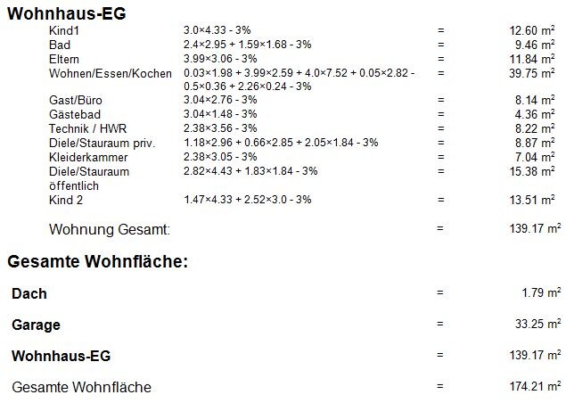

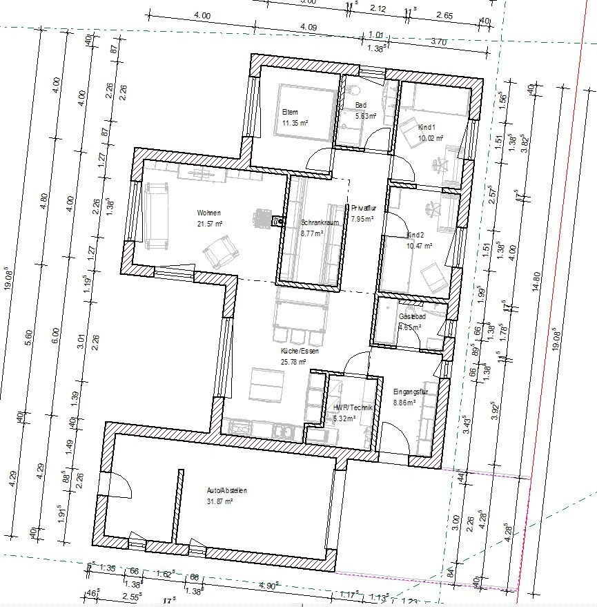

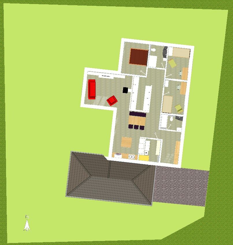

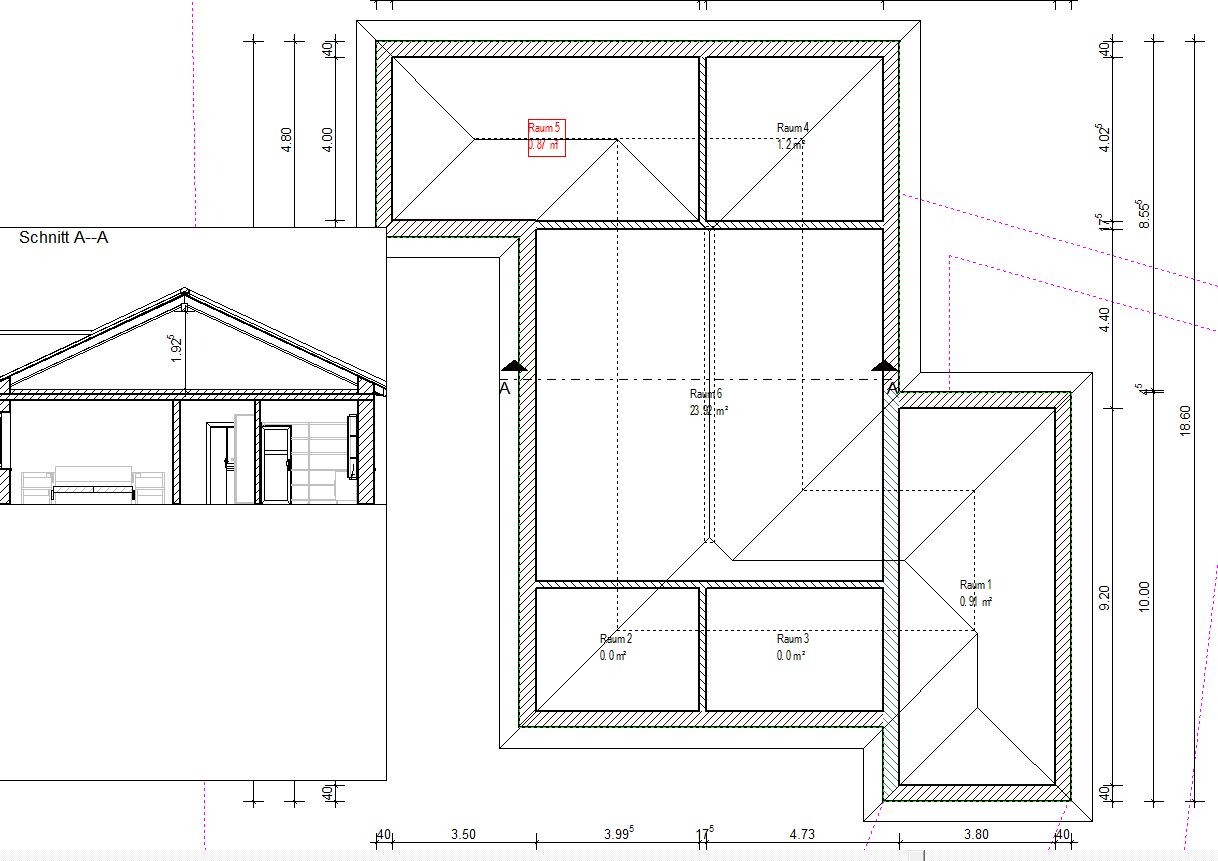

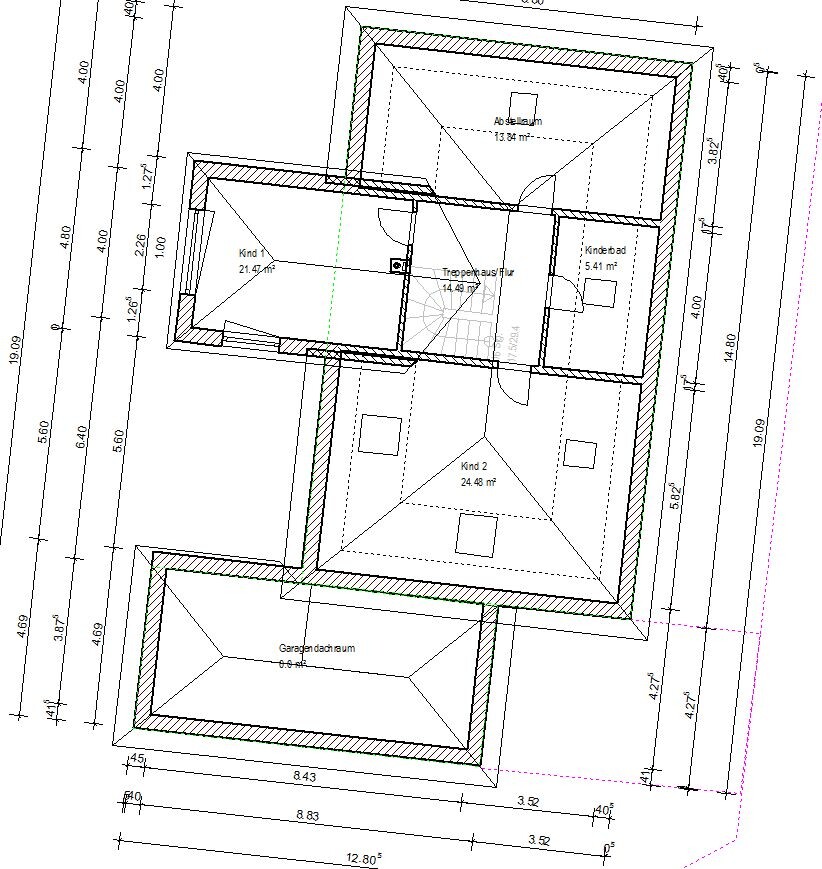

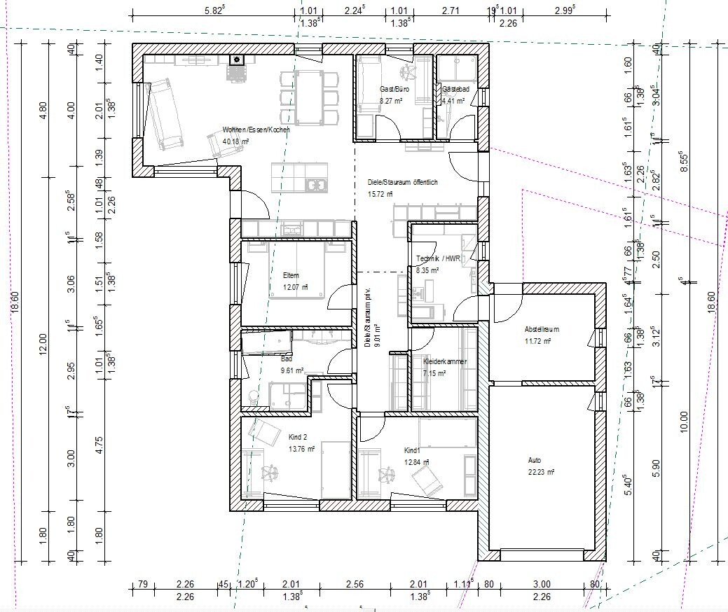

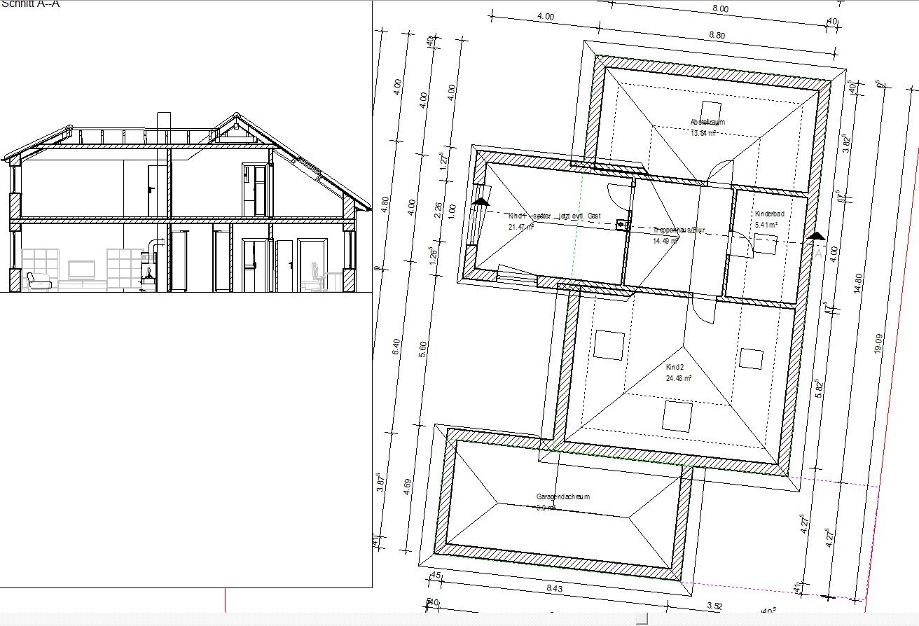

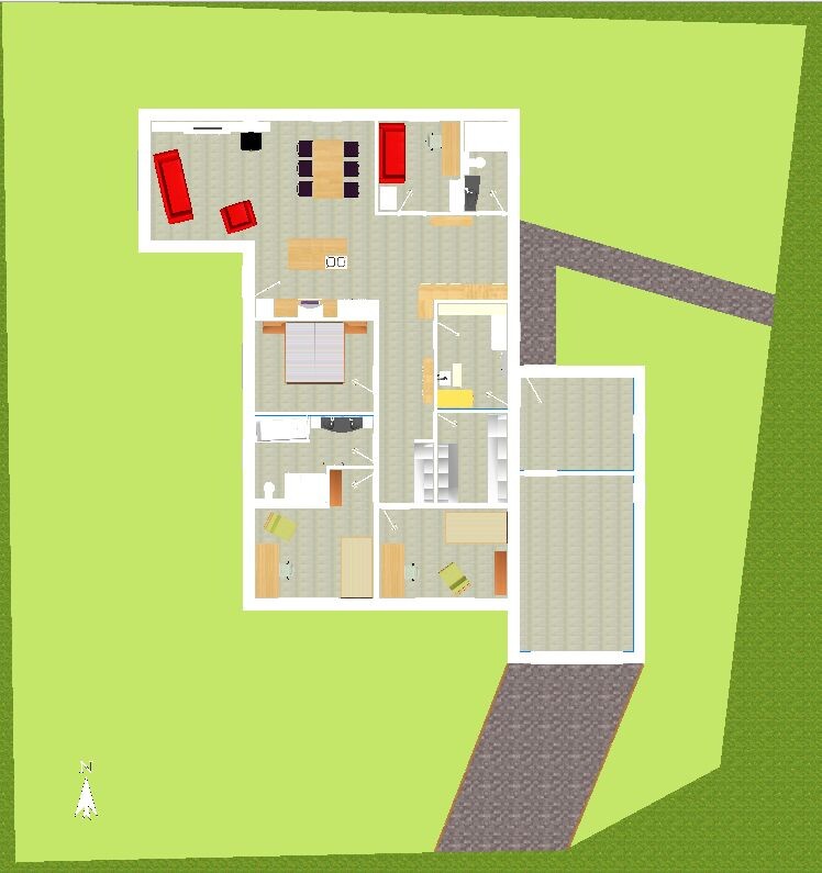

Und dann Variante 2:
Hier Grundausbau 140 qm Wohnfläche - Dachausbau eigentlich nicht geplant, maximal Stauraum mit Bodentreppe, die im Flur sein kann.
  • Kinderzimmer im Süden
  • Schrankraum und Flurschränke ca. 700 cm
  • Großer Dielenschrank
  • Extra Gäste/Bürozimmer
  • größeres Familienbad mit Dusche und Wanne
  • Garage von Süden befahrbar, Hauseingang im Osten, Durchgang von Garage in Hauswirtschaftsraum
EG-Grundriss
Grundriss Einfamilienhaus: Wohnen/Essen/Kochen, Eltern- und zwei Kinderzimmer, Bad, HWR, Garage.
Dach mit Schnitt
Grundriss eines Gebäudes: Zentraler Raum 6 ca. 23 m²; linke Seitenansicht (Schnitt A-A).
Wohnflächenaufstellung: EG, Dach, Garage, Gesamtfläche 174,21 m²
3D-Render eines Einfamilienhauses aus Backstein mit grünem Rasen, Eingang vorne links, Garage rechts.
Ein rotes Ziegelhaus mit braunem Satteldach, weißen Fenstern und weißer Tür auf grünem Rasen.
Grundriss eines Hauses von oben mit Zimmern, Möbeln, Fluren, Küche, Bad und Gartenanlage.
07.01.15 15:22
Wäre ich Architekt, würde ich hier sicherlich im Forum nicht so ausführlich skizzieren. Raumplanung ist mein Hobby .. und danke.
Erläutere mal, was dir in welcher Variante gefällt und was dir weniger gefällt.
