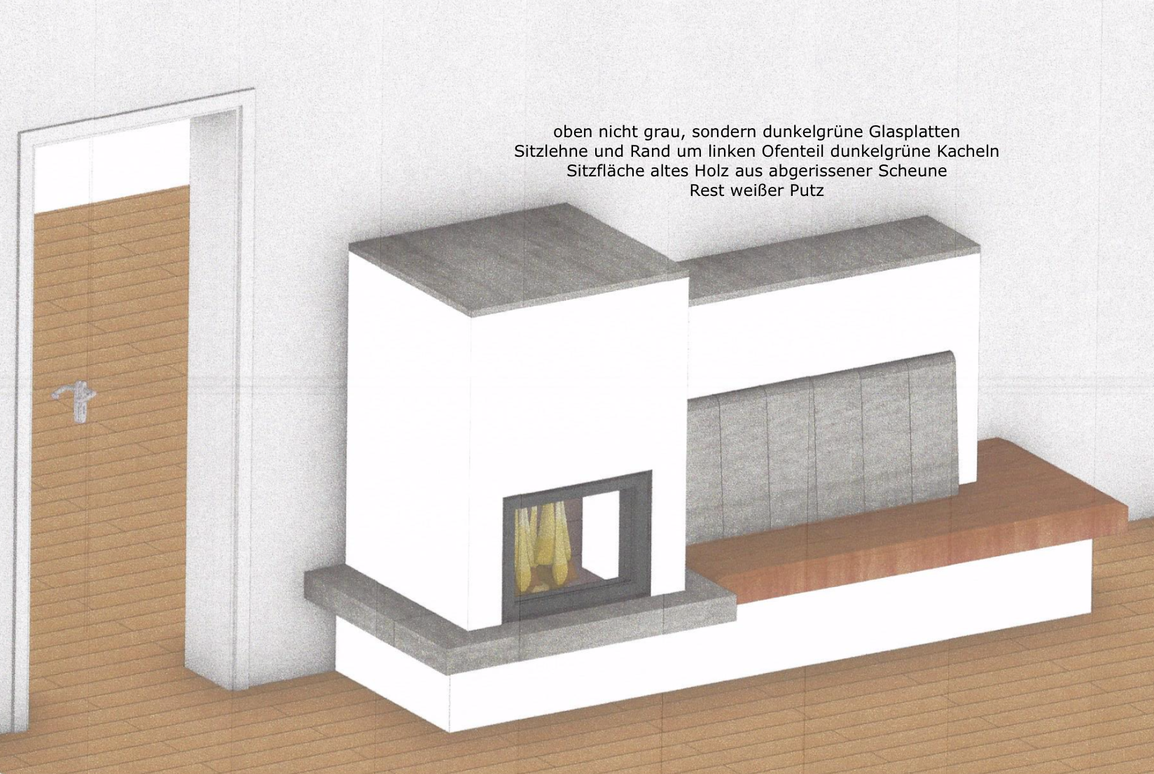

Was ist dein Heizsystem?
Alles ist auf das Gefühl von Strahlungswärme auf der Haut ausgerichtet. Das "Sonnengefühl" auch im Winter ins Haus zu holen ist für uns gesundheitlich sehr relevant. Preis und Amortisation ordnen sich diesem Aspekt unter. Minimale Laufende Kosten im Saldo über das Jahr - wenn überhaupt unter dem Strich etwas zu zahlen ist - das beruhigt falls es mal "enger" werden sollte im Alter. Die ästhetischen Vorstellungen helfen nicht beim Sparen bei den Anschaffungskosten.
Unser Hausteil: Ortner Grundofen nach eigenem Design als Hauptsystem (Holz nachhaltig aus eigenem Wald hinter dem Haus) und Infrarot als unterstützendes System. Vaillant Warmwasser-Wärmepumpe mit Speicher.
Apartments für die Jungs (2 identische): Hase Kaminofen als gemütliche Wärmequelle, Infrarot als Hauptsystem ausgelegt, Warmwasser über Durchlauferhitzer.
9,99kWp Photovoltaikanlage mit Autarq Solarziegeln mit Kostal Hybrid Wechselrichter und 12kWh Hochvolt BYD Batterie, ebenfalls an Warmwasserspeicher angeschlossen.
Überdachter Terrassenteil: Infrarot Heizstrahler für die Übergangszeit
Lehmputz hilft bei Feuchtigkeitsregulierung und dient als Wärmespeicher.
Wenn die Jungs (17 und 19) ausgezogen sind, werden die Apartments voraussichtlich nur sporadisch genutzt und im Winter nicht voll durchgeheizt. Im Alter als ebenerdiges Schlafzimmer mit Platz für körperlich eingeschränktes Leben vorgesehen.
Holz und Photovoltaik kurz
Die Ziegel interessieren mich. Wobei unser Dach erst eingedeckt wurde
Hast du ein Bild vom Ofen
hampshire
Ofen wird noch gebaut. Ca. 1 m tief und 3,2 m breit. Hier eine Skizze in Falschfarben:

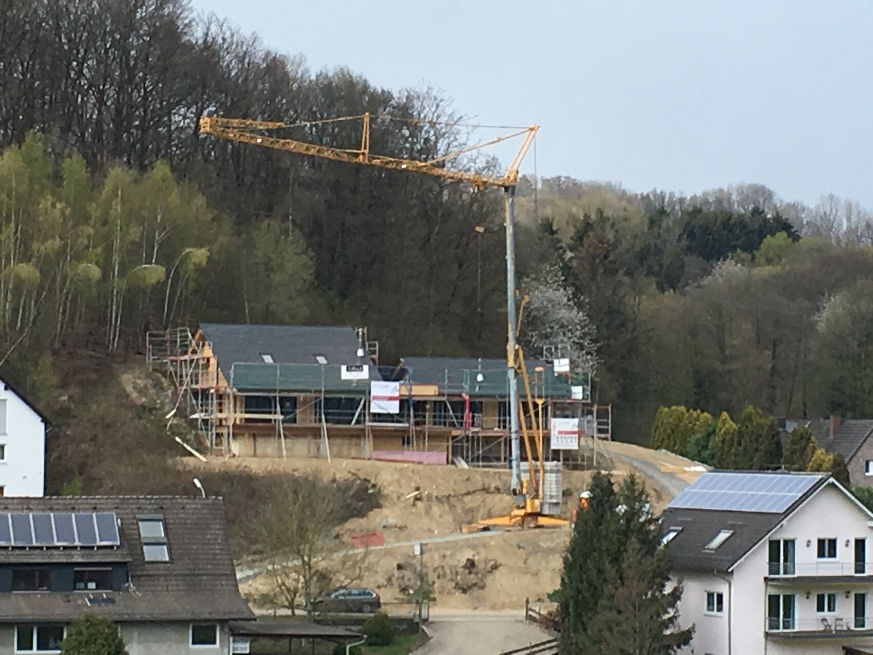

Foto von Solarziegeldach:
Baukran über Baustelle am Hang mit Gerüst; anliegende Häuser mit Solaranlagen.

Dein Budget und ich sind der Meinung, daß Du Deine Verehrung für die Avantgardisten der internationalen Architekturszene um 1930 von Deinem realen Hausbauprojekt entkoppeln solltest.
Des Weiteren sind mir viele Maße nicht nachvollziehbar, die Fläche der Treppe jedoch mit hoher Sicherheit zu klein geraten.
Von einer bewohnbaren Technikpionier-Skulptur würde ich Abstand nehmen. Wie wäre es denn um die Nachbareinfügung dieses Bauwerkes bestellt ?

Finde den Entwurf von Außen toll. Ein bisschen in die Richtung von unserem Haus. Wie schon mehrfach von Anderen geschrieben ist das Budget viel zu klein. Würde da min. 1,5 mio ansetzen aus unsere Erfahrung der letzten Monate.
