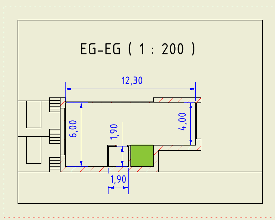

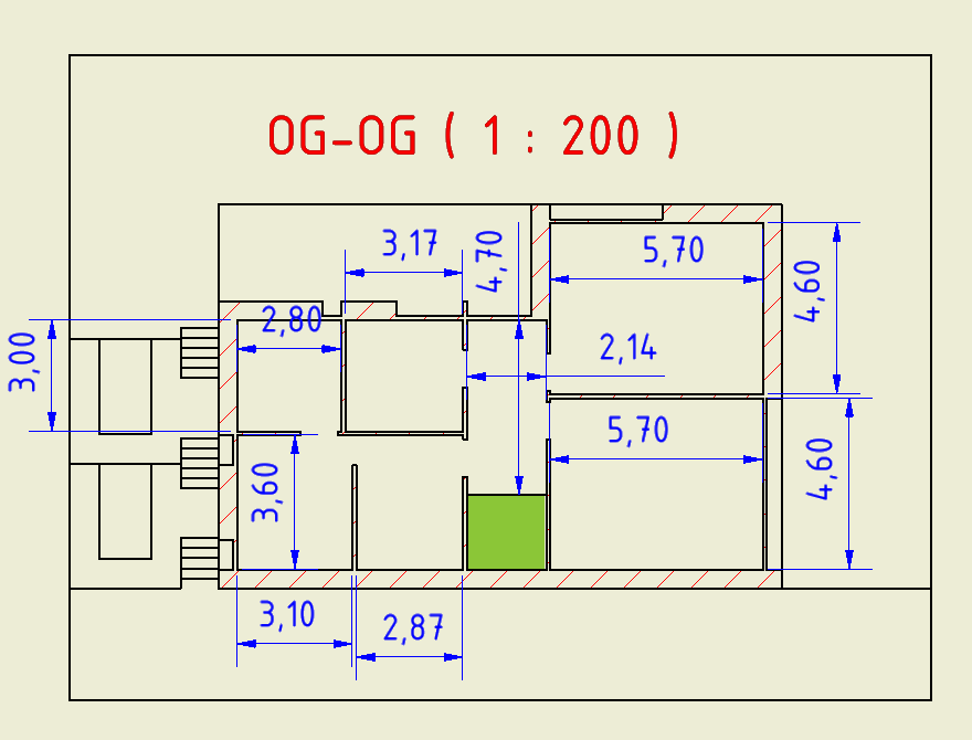

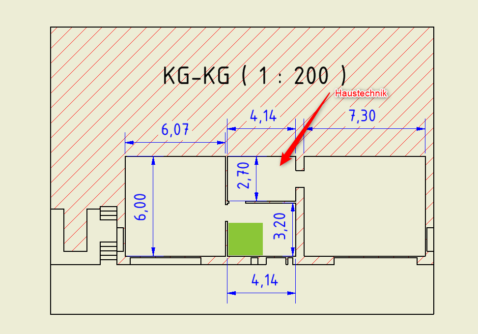

Anbei noch ein paar Skizzen mit Bemaßung. Ohne Keller sollten das hier in etwa 170m² sein.
Das OG steht etwas vor. Das ist das Maximum was ich von den Grundabständen gesetzlich darf. Der Vorsprung wird dann den technisch möglichen Angepasst. So wie ich im Internet herausfinden konnte ist einer der Vorteile vom Stahlbau, dass genau solche Konstruktionen vereinfacht umsetzbar sind. Notfalls wäre auch eine Stützsäule möglich.
Budget liegt derzeit bei 320T€ wobei bis zu 380T€ möglich wären. Ziel soll jedoch sein weniger anstelle von mehr zu benötigen

Wäsche wird im Bad gewaschen
Grundriss eines Gebäudes, Maßstab 1:200, roter Pfeil markiert Haustechnik
Technischer Grundriss eines Gebäudeteils mit Maßangaben, grün markierter Bereich.
Architektonischer Grundriss eines Obergeschosses, Maßstab 1:200, Räume, Treppen und grüne Fläche.
