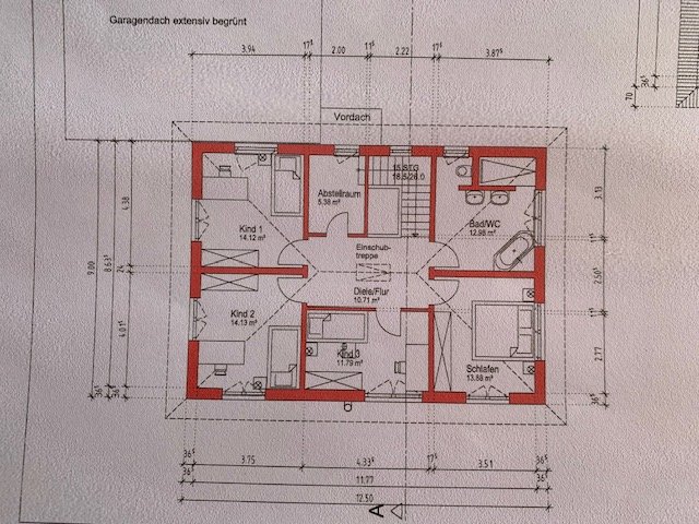

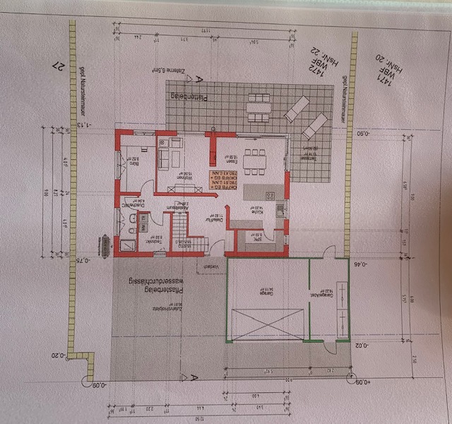

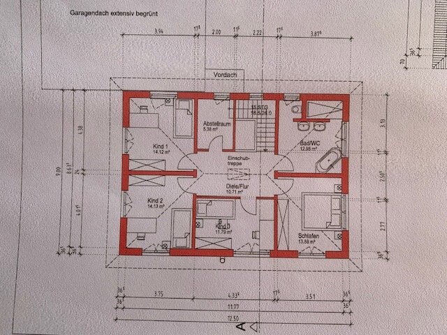

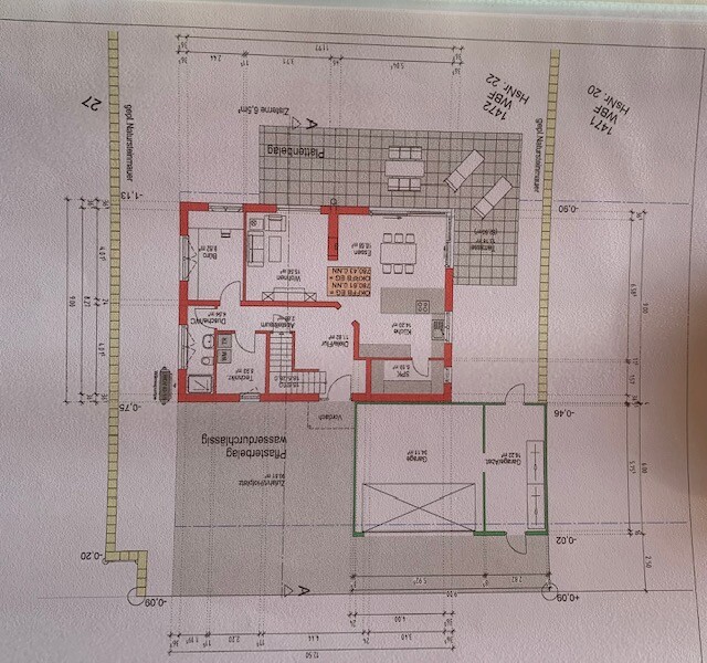

Melanie23
hier habe ich Bilder mit den Maßen dazu. Wieso ist der Technik raum zu klein??? Wir werden eine Luft Wärmepumpe haben. Flur und Speisekammer auch zu klein? Können das Haus nicht größer machen,ausser einen Erker in den Hofplatz,was aber zu teuer wird für den mehrplatz an qm.
Danke euch für Ideen. Innenwände können alle noch geändert werden
Grundriss eines Einfamilienhauses mit Wohnzimmer, Küche, Bad, Schlafzimmern, Terrasse und Garage.
Grundriss eines Hauses: zentrale Diele/Flur, Treppe, Bad/WC, Schlafzimmer, drei Kinderräume, Abstellraum.

hampshire
Das braucht keine 3 Fragezeichen. Zeichne mal die Wärmepumpe und den Warmwasserspeicher in den Raum ein. Beide sind größer als die Waschmaschine / Trockner, die schon drin stehen. Dazu brauchst Du noch. einen Elektro Sicherungs-Schaltschrank und vielleicht mich einen Wasserfilter. Dafür ist der Raum zu klein. Passt einfach nicht. Ist schon eng, wenn Du Wachmaschine und Trockner rausnimmst- aber wohin damit dann?
Mit Maßen sieht die schon besser aus als gedacht, das geht.
Bei den Toiletten könnte es etwas zwicken. Küche und OG gefallen mir ganz gut.
motorradsilke
Wärmepumpe und Speicher sind ein Gerät (bei uns zumindest), die sind zwar höher, aber von der Grundfläche nicht größer als eine Waschmaschine, plus zusätzlich noch etwas Verrohrung dahinter. Das würde also gut in die untere linke Ecke passen. Strom und Heizkreisverteiler an die rechte Wand. Waschmaschine und Trockner kann man gut übereinander stellen. Ich sehe da kein Problem.
Melanie23
Danke erst mal das Ihr mir weiter helfen tut.
Ein Teil von der Heizung ist ja draußen am Haus. Und was sagt ihr zum rest vom Grundriss?
Ich denke viel kann man nicht anders machen oder? Eigentlich hätte ich das Gästebad gerne vorne gehabt im Flur,aber in die nische soll ein einbauschrank als garderobe,und die Speisekammer war mir wichtig. Wie würdet ihr alles machen? Ist halt schwierig wenn man ein büro und 3 Kinderzimmer und Stauraum braucht.
