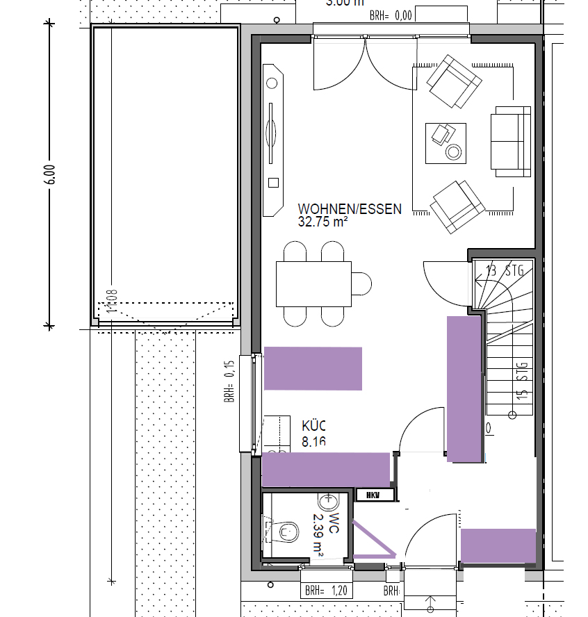

Mein Standard:
Grundriss Erdgeschoss: offenes Wohnen/Essen mit Esstisch, Sofa, Küche, WC, Treppe.
Musste das WC minimal verkleinern und HKV verlegen (ginge das?). Außerdem fällt das Fenster an der Straße weg, deshalb hab ich das andere größer gemacht.

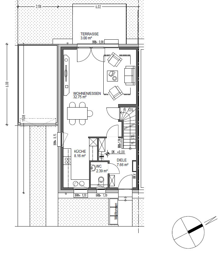

Planuntenrechts ist Süden?
ich finde die Küche gut, ich finde für ein REH die Einteilung gut.
Kann man an der Garagenlage noch was machen?
Ich hatte auch ein REH mit gleicher Breite. Ich hatte eine tolle Küche mit Tresen und ein großen Wohn-Essbereich... ich muss mal nachher schauen, wo ich den Plan habe.
Wir wünschen uns eine große Küche
DAS allerdings passt nicht zu einem REH.... außer @chand1986 zeigt mal seinen Entwurf. Er hat die Küche und Essbereich nach hinten zum Garten.
