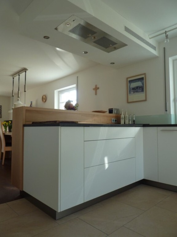

Optisch finde ich eine über der Insel abgehängte Decke deutlich schöner als so ein Insel-Abzug o.ä. Auch weil man da super LED Spots integrieren könnte & ggf noch eine beleuchtete Schattenfuge umsetzen kann.
Ähnlich schön finde ich nur einen Herd mit integriertem Lüfter (z.B. Bora)
Das einzige was mich langsam wirklich verunsichert ist dass das Fett beim Deckenlüfter nicht ausreichend abgesaugt wird. Das habe jetzt 2-3 mal gelesen - als Warnung. Einen entsprechend negativen Erfahrungsbericht habe ich aber noch nirgends gesehen (vielleicht tut es ja doch).
PS: ca so würde das aussehen, nur mit schönerem Abzug & ohne Gitter für die Umluft:
Moderne Küche: weiße Schränke, weiße Insel mit Holzaufsatz, Kreuz an der Wand, Fenster.
