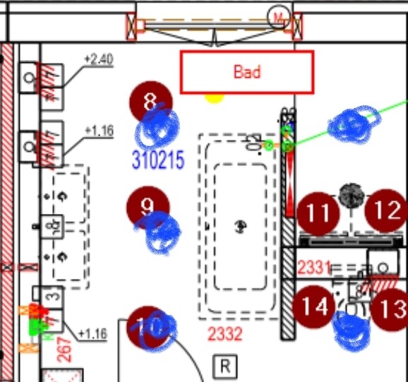

Bad: Toi 1 Spot, Dusche 1 Spot, Mitte Bad 1 Licht und ansonsten Spiegelbeleuchtung.
Wo würdest Du denn den Spot platzieren? Im WC und der Dusche? Direkt über dem Kopf empfinde ich als unangenehm. Wir haben noch eine halbhohe Brüstung in der Dusche mit Glaswand darüber.
Peter_H_
Ich würde es so machen. Und wenn die Spots lichtstark genug sind den 9er auch weglassen. Den Spiegel wirst du wahrscheinlich ja sowieso extra beleuchten.
Grundriss eines Badezimmers mit roten Nummernkreisen 8–14 und der Beschriftung Bad
goldfisch138
In der Dusche ist auch noch eine beleuchtete Nische verbaut. Der Spiegel ebenfalls beleuchtet. Vermutlich werden zwei Spots ausreichen.
Peter_H_
Vier dimmbare 155mm paneelleuchten passen ziemlich perfekt bei mir. Mein Bad ist fast identisch ausgelegt. Und falls du noch eine Badewanne suchst... schau dir mal die freistehende laufen pro an. Die gibt's auch relativ schmal. Ist zwar nicht die günstigste Variante aber mineralguss ist schon nett.
