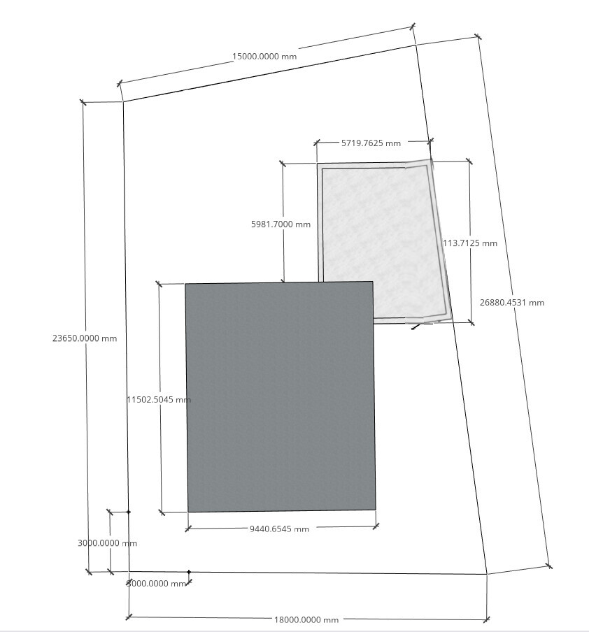

wie in diesem Beitrag angehängten Bild?
Ich seh' nichts.
Warum drehst Du nicht einfach alles um ein paar Grad, so dass die Garage komplett auf der Grenze steht? Alternativ alles spiegeln.
Sorry, jetzt hier als Anhang. Wie meinst du spiegeln?
Technischer Grundriss: Zwei Rechtecke, eines leicht gedreht, mit Außenmaßen in Millimeter.
Garage an die Westgrenze und Grundrisse entsprechend anpassen, am einfachsten durch Spiegelung an der mittleren Längsachse.
Verstehe, allerdings würde dann die Einfahrt erschwert und das Büro hätte keine so schöne Sicht nach außen
Könnten wir denn die Garage so bauen wie in meiner zweiten, provisorischen, Zeichnung?
Ja.
