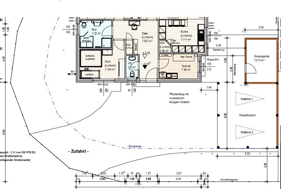

So langsam beschäftigen wir uns detaillierter mit den Außenanlagen bzw. dem Verlauf der Zufahrt.
Laut Bebauungsplan gilt : Grundflächenzahl = 0,3 und Geschossflächenzahl = 0,7 zusätzlich gibt es noch folgenden Zusatz im schriftlichen Teil :
Im Bereich der Grundstücksfreiflächen ist ausschließlich wasserdurchlässiges Pflaster, Rasengittersteine und Co zu verwenden.
und das in Höhe von Max. 20% der nicht überbaubaren Grundstücksfläche?
Ich darf doch die 0,3 Grundflächenzahl mit Nebenanlagen normal bis zu 50% überschreiten also 0,3+50% =0,45 Grundflächenzahl?
Aber jetzt doch nur um 20% also 0,3+20%= 0,36 Grundflächenzahl oder wie verhält sich das mit den 20% und der Definition "nicht überbaubare Grundstücksfläche?
Grundstück ist 668 m² (Bundesland R.-Pfalz)
Haus, Terrasse, Carport und Schuppen sind aktuell mit 203,11 m² geplant macht also 203,11/668=0,3
Wenn ich jetzt noch 40m² Einfahrt (was knapp wird) mache bin ich bei 243,11 / 668 = 0,36 Grundflächenzahl oder wie viel darf ich jetzt theoretisch noch als Einfahrt zupflastern? Oder darf ich doch bis Grundflächenzahl 0,45?

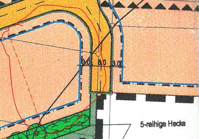

lesmue79
29.07.19 16:45
Also der Bebauungsplan ist definitiv nach 1990 erstellt und offen gelegt worden.
Es handelt sich um ein Eckgrundstück, welches an 3 Seiten einen 3 m breiten "bebauungsfreien Streifen hat"
Haus und Terrasse liegen im Baufenster, Schupppen und Carport ebenfalls allerdings als Grenzbebauung zum Nachbarn.
Es geht halt hauptsächlich um die angedachte Einfahrt (die so Eingereicht und ja eigentlich auch genehmigt wurde) die ich aber wahrscheinlich nicht ganz so großzügig wie im Plan dargestellt pflastern möchte, es sich aber von der Fläche her wahrscheinlich so um die 80 m² handelt.
Oder muss ich ich mir überhaupt keine Sorgen machen, da der Plan so ja eingereicht und genehmigt wurde? Die Einfahrt war ja angedeutet und eingezeichnet. Es gab lediglich einen Hinweis das ich mit Carport und Schuppen wegen der Grenzbebauung die Mittlere Wandhöhen einzuhalten hätte. Sonst gab es keine Auflagen da es ein genehmigungsfreies Verfahren war?
