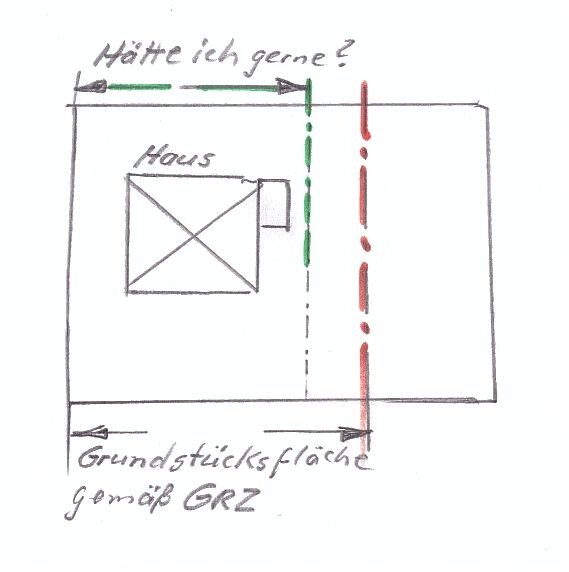

Da ich kein Interesse am Garten habe, würde ich gerne die Trennung gleich hinter meiner Terrasse vornehmen.
Das für mich bleibende Restgrundstück würde dann kleiner sein, als die Grundflächenzahl für mein bestehendes Haus vorschreibt.
Ginge das ?- also Haus mit Grundstück, welches kleiner ist, als die Grundflächenzahl zulässt.
Oder muß so getrennt werden, dass das bestehende Haus entsprechend der Grundflächenzahl zum Grundstück passt.
Ist vielleicht schlecht formuliert, werde mal'ne Skizze nachposten, damit klar ist, was ich meine.

Hier die Skizze, hoffentlich wird es klar, was ich meine....

Handzeichnung: Grundstück mit Haus, grüne Baugrenze links, rote Grenzlinie rechts.

11.02.20 16:29
Nein. Die verwirrt! Wo sind die 2 geplanten Einheiten? Wie groß ist das Grundstück? Was ist die rote Linie? Linien haben nichts mit einer Grundflächenzahl zu tun.
Zahlen! Zahlen sagen etwas aus! Skizze mit Maßen, Grundflächenzahl-Angabe... ansonsten wie ich oben erwähnte
