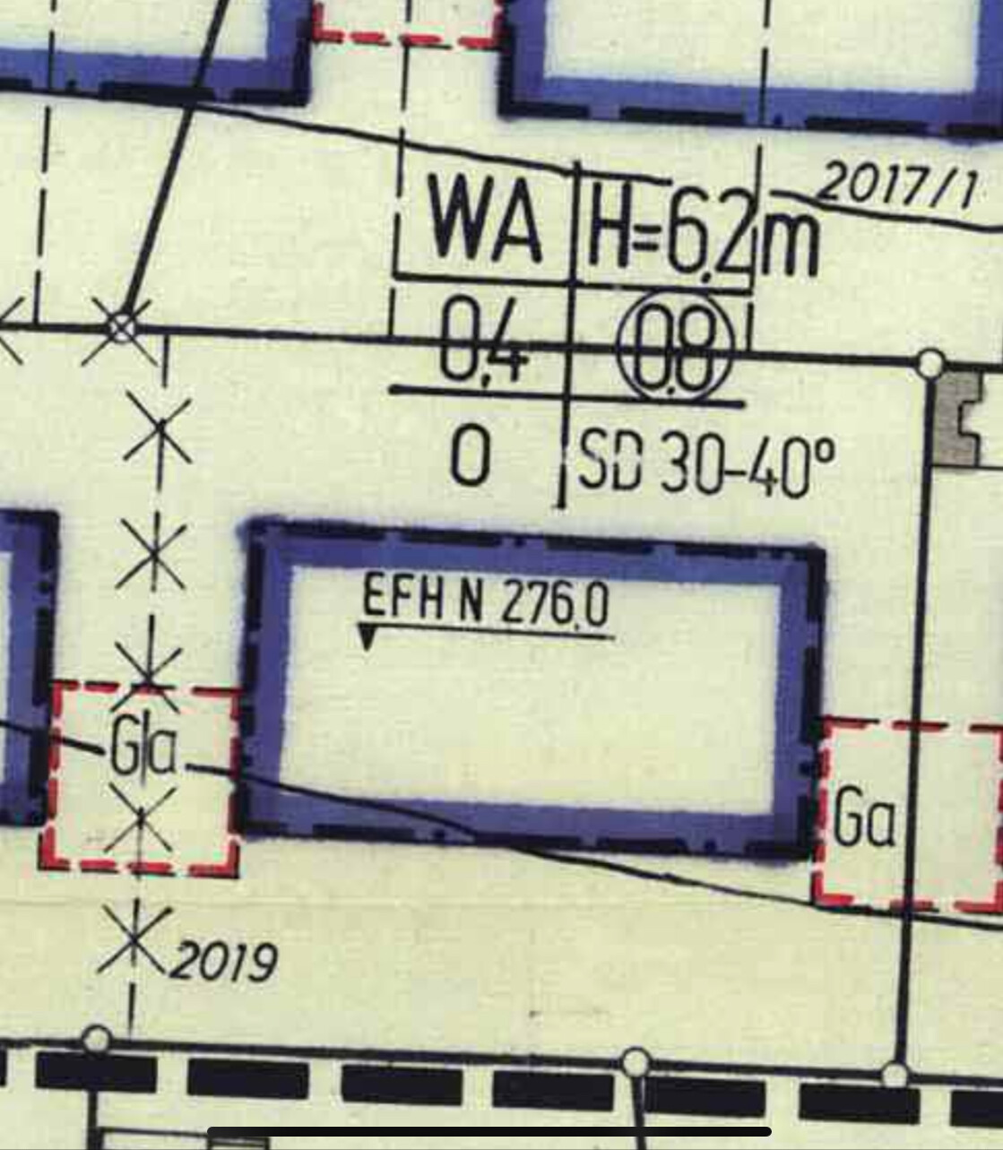

Hallo zusammen, Danke Euch! Anbei der Bebauungsplan zugeschnitten, da habe ich nur den Namen des Ortes und den Maßstab (1:500) entfernt.
Die andere Häfte ist 1998 gebaut worden, nun ist der Besitzer des Grundstücks verstorben und deshalb können wir dort ebenfalls bauen, da wir es neu kaufen werden (in 2 Wochen).
Der Nachbar besitzt einen Keller, wir sind uns aktuell unschlüssig, ob es finanziell machbar ist. Notwendig auf keinen Fall. Deshalb wären die oben genannten Punkte aus den Threads erfüllt (Mitkellerer hat vor Ohnekellerer gebaut), aber dennoch müssten wir natürlich ranbauen, mit allen Vor- und Nachteilen. Dachwinkel, Firsthöhe etc. ist alles vorgegeben, einzig das Thema Hauslänge könnte noch interessant werden, aber da sehe ich aktuell auch kein Problem drin, da wir mit der Planung noch nicht begonnen haben. Wie gesagt, aktuell ist noch unklar, wie groß die Grundfläche des Hauses werden darf/kann, aber vielleicht könnt Ihr hier mehr aus dem Bebauungsplan lesen.
Es handelt sich um Flurstück 2019 "westside".

Du siehst die Linie um das "Haus" herumgehen. Wenn i
DaioDollaz schrieb:
Es handelt sich um Flurstück 2019 "westside" :-)
Du siehst die Linie um das "Haus" herumgehen. Definition:
Dokument zeigt Abgrenzung der überbaubaren Grundstücksflächen auf einem Plan
Damit darfst Du einen Zwilling des Nachbarhauses bauen. Nicht größer, aber kleiner wäre möglich.
Wobei ich glaube, dass Du Flurstück 2016 meinst. Zumindest lt. Luftbild/Maps wüsste ich sonst nicht, wo Du anbauen möchtest.
Kannst auch auf der Geoportal Seite mal Dein Grundstück nennen (2012/19?) ==> wäre ohne weitere Infos aber auch nur ein Zwilling von der Hausnummer 1/4

DaioDollaz schrieb:
Es gibt eine Geschossflächenzahl 210qm und eine Grundflächenzahl von 105qm und sonst nichts.
Wo steht denn das?
Da steht nur Grundflächenzahl 0,4 und Geschossflächenzahl 0,8
Das Grundstück wird sein im Umkehrschluss 262,5qm. Danach wurde berechnet. Es gibt ein konkretes Baufenster. In diesem muss sich das Haus befinden. Blaue Linie und die gepunktet, gestrichelte Linie.
Allerdings bietet die Vermassung des Grundstücks 2019 West nur unter 200qm an - 20 x 10 und ein abgeknabbertes Stück zu einem Kreisel gehörend.
Schau noch mal, welches Grundstück es sein kann.
