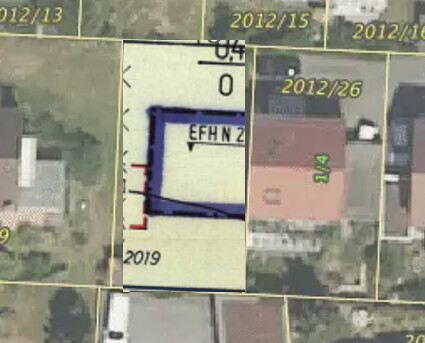

Hier mal das Baufenster im Kataster. Abmessung ca. 9,5m*Breite des Grundstücks-3m (ca.9m)
hanghaus2023
06.11.24 09:28
Anhang zu spät. Wie gross ist das Grundstück wirklich? Ich habe 12*22,5 rausgemessen.
Luftbild eines Grundstücks mit markiertem Baugrundstück und benachbarten Parzellen
hanghaus2023
06.11.24 09:52
Am sichersten bist Du wenn Du auf dem Grundstück das Nachbarhaus abmisst. Die Breite vom Grundstück hast Du ja sicher. Mein Ergebnis weicht nur um 4 m2 ab.
06.11.24 10:59
Das passt doch sehr gut zu den eventuell abgerundeten Werten.
