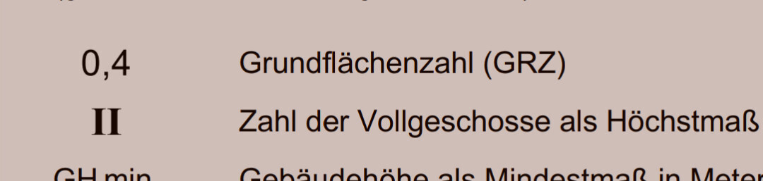

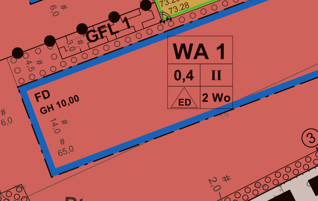

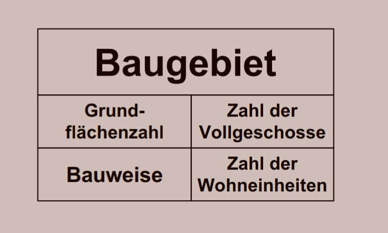

Im Bebauungsplan ist das Grundflächenzahl habe ich jetzt gefunden. 2 Wohnungen sind erlaubt, wie auch 2 Geschosse (anders wohl auch gar nicht möglich). Demnach wären pro Wohnung in der Theorie bis zu 100qm möglich. Entschuldigung, dass ich das falsch aufgenommen habe.
Es ist korrekt, dass ich totaler Laie bin noch, aber deshalb habe ich mich auch hier gemeldet, um zu lernen. Die fachchinesischen Gesetze zu lesen wird mir wohl kaum was bringen. Ich möchte hier vorher drüber sprechen, bevor man da in irgendwelche Verbindlichkeiten zum Grundstück eingeht und dann überrascht ist. Ich lasse mich gerne belehren und will hier niemandem entgegen reden, ich äußere nur meine Gedanken dazu als Laie.
Ich kann übrigens nach 4 Minuten nichts mehr editieren leider.
Roter Grundrissabschnitt mit blauer Grenzlinie, Bezeichnungen wie WA 1, ED, 2 Wo.
Beschreibung eines Baugebiets: Grundflächenzahl, Vollgeschosse, Bauweise und Wohneinheiten.
Ausschnitt einer Bauvorschriften-Tabelle: Grundflächenzahl (GRZ) und Vollgeschosse.

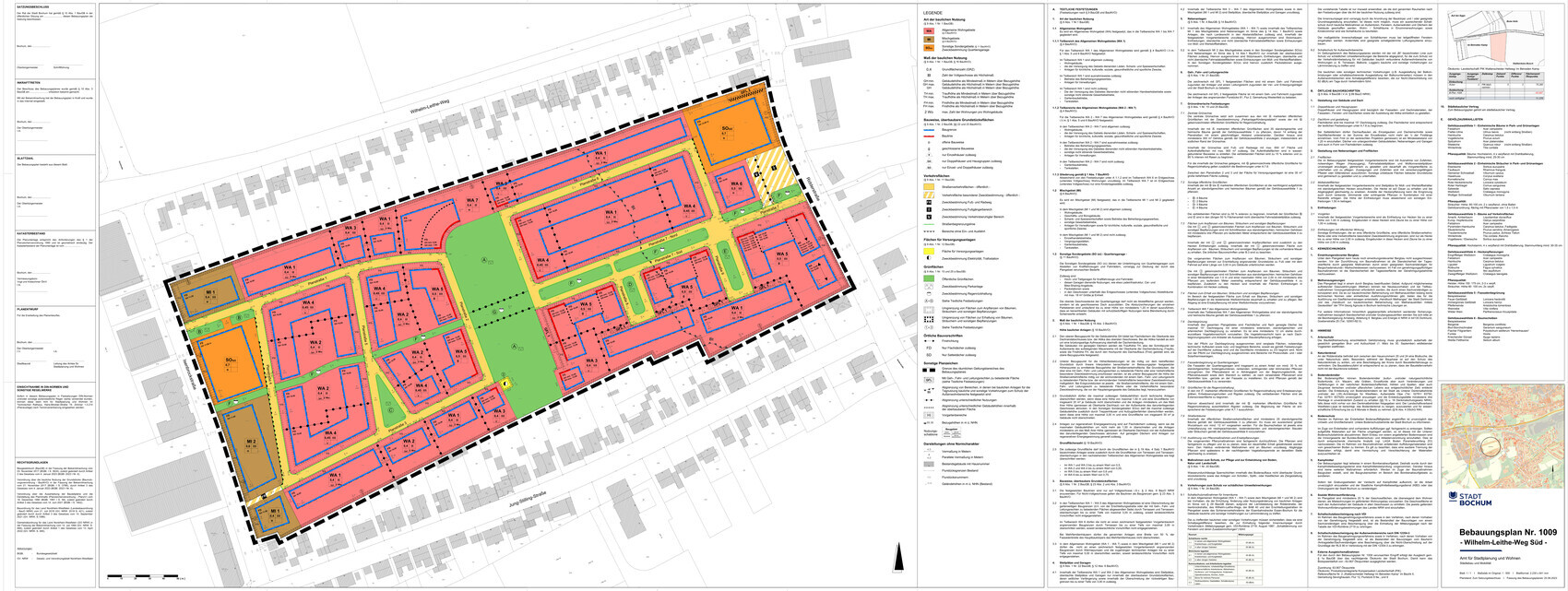

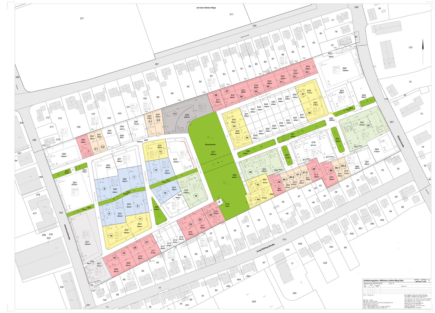

Stell doch mal den PBlan ein, gesamt
Hier alles was ich zur Verfügung habe im Anhang, musste es zu einem Bild machen, da PDF nicht erlaubt ist
Bebauungsplan: farbig codierte Zonen in einer Umrandung; Legende rechts, Stadt Bochum.
Lageplan eines Baugebiets mit farblich markierten Zonen, Straßen und Gebäuden.
16.08.24 02:09
Wozu gehört das Grundstück? Ich würde sagen: WA 5.
Bedeutet 0,5 Geschossflächenzahl, Reihenhausbebauung, eine WE.
