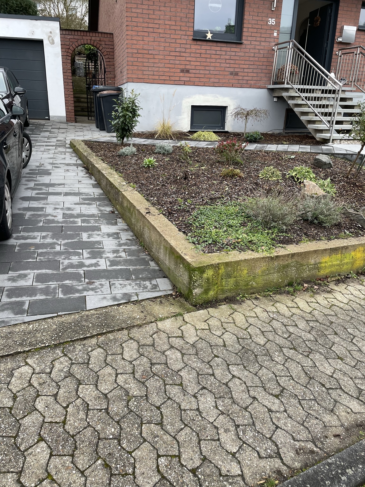

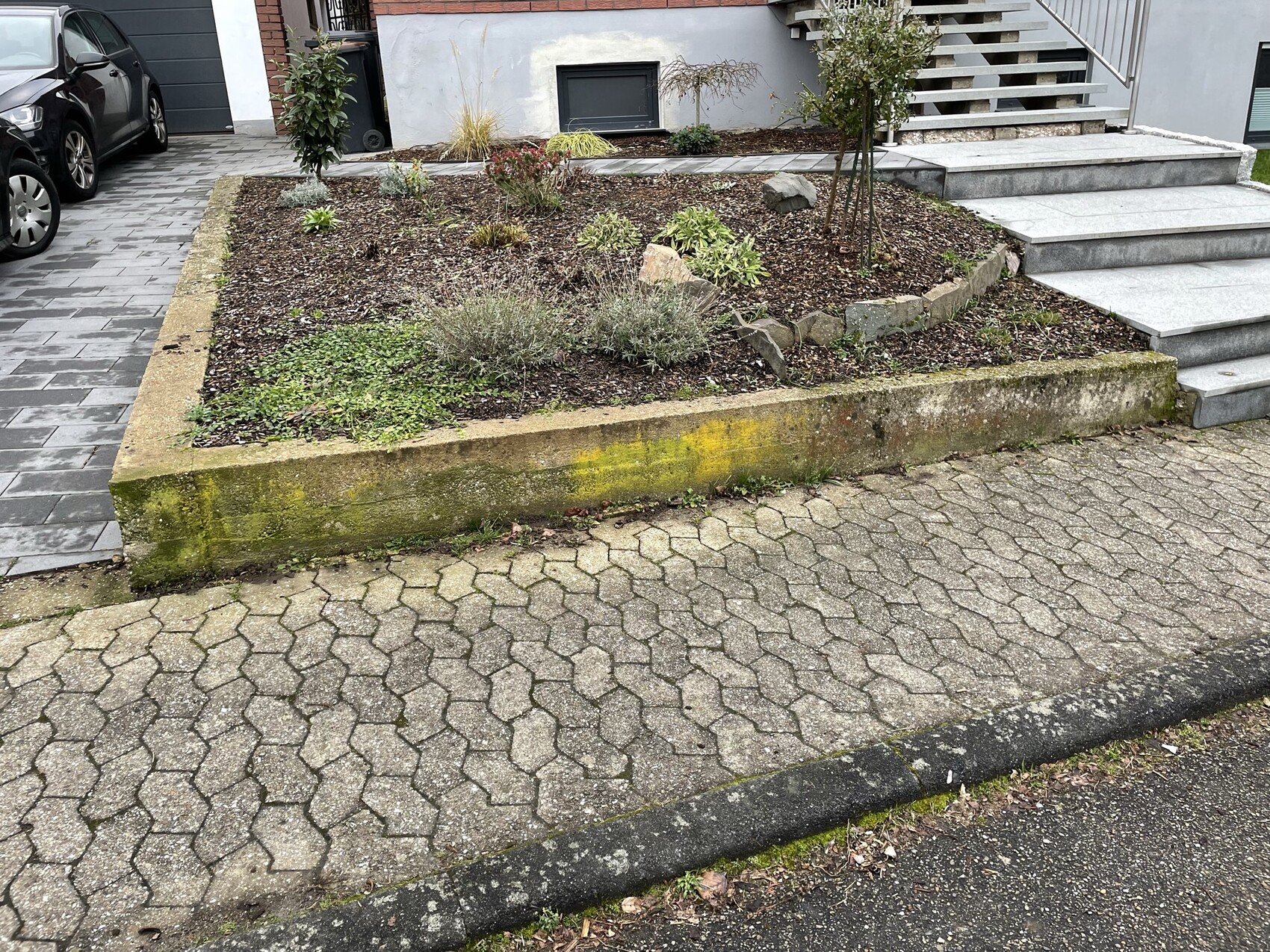

vor unserem Haus ist eine kleine Betonmauer die ich nicht sonderlich schön finde. Ich würde diese gerne etwas verschönern, wenn möglich natürlich kostengünstig.
Habt ihr vielleicht ein paar Ideen?
Mein erster Gedanke war natürlich streichen. Ist auch die günstige Notlösung, so wirklich schön finde ich das aber nicht. Der Sockel vom Haus wird im Frühjahr gestrichen. Eventuell wäre es dann eine Alternative die Mauer zu säubern, spachteln und dann zu streichen.
Hinterm Haus habe ich eine größere Mauer schon mal mit Verblendsteinen verkleidet. Gefällt mir ganz gut, fände ich hier vorne auch nicht verkehrt. Von der Fläche her geht es auch. Hier kommen halt ein paar Kosten auf mich zu. Die Verblender gehen ja noch, ich bräuchte aber noch eine Mauerabdeckung. Hier kostet der Meter so 15€. Die Mauer geht noch ums Eck, wir sprechen hier von knapp 30m insgesamt. Eventuell könnte man hier auch nur einen Teil machen und die Seite neben dem Haus (sieht man auf dem Foto nicht) weglassen. 30m Abdeckung kosten schon so 450€ plus noch Kleber und Verblender. Wäre mir eigentlich zu viel.
Habt ihr vielleicht sonst noch gute Ideen? Dann immer her damit ;)

Sauber machen, spachteln und streichen wär doch ok, wenn du schon 500€ scheust.
Die Riemchen wären ja auch zu schneiden, die Höhe der Mauer variiert schließlich. Hät ich persönlich kein Nerv drauf, aber vielleicht hast du ja ein Händchen dafür (und das passende Werkzeug).

Ich scheue nicht die 500€ aber 500€ Nur für die Abdeckung finde ich zu viel. Dazu kommen ja noch mal 300€ weitere Kosten. Dafür dass es nur eine optische Sache ist überlege ich halt ob es mir das wert ist oder ob ich mit nem Eimer Farbe auch zufrieden bin. Die Verblender habe ich bereits im Garten woanders verarbeitet, klar ist viel Arbeit mit dem schneiden aber das wäre generell kein Problem.

Ich würde versuchen die zuwachsen zu lassen. Kriechspindel, Immergrün, Efeu.. irgendwie sowas wo die Mauer von oben nach unten bewächst.
