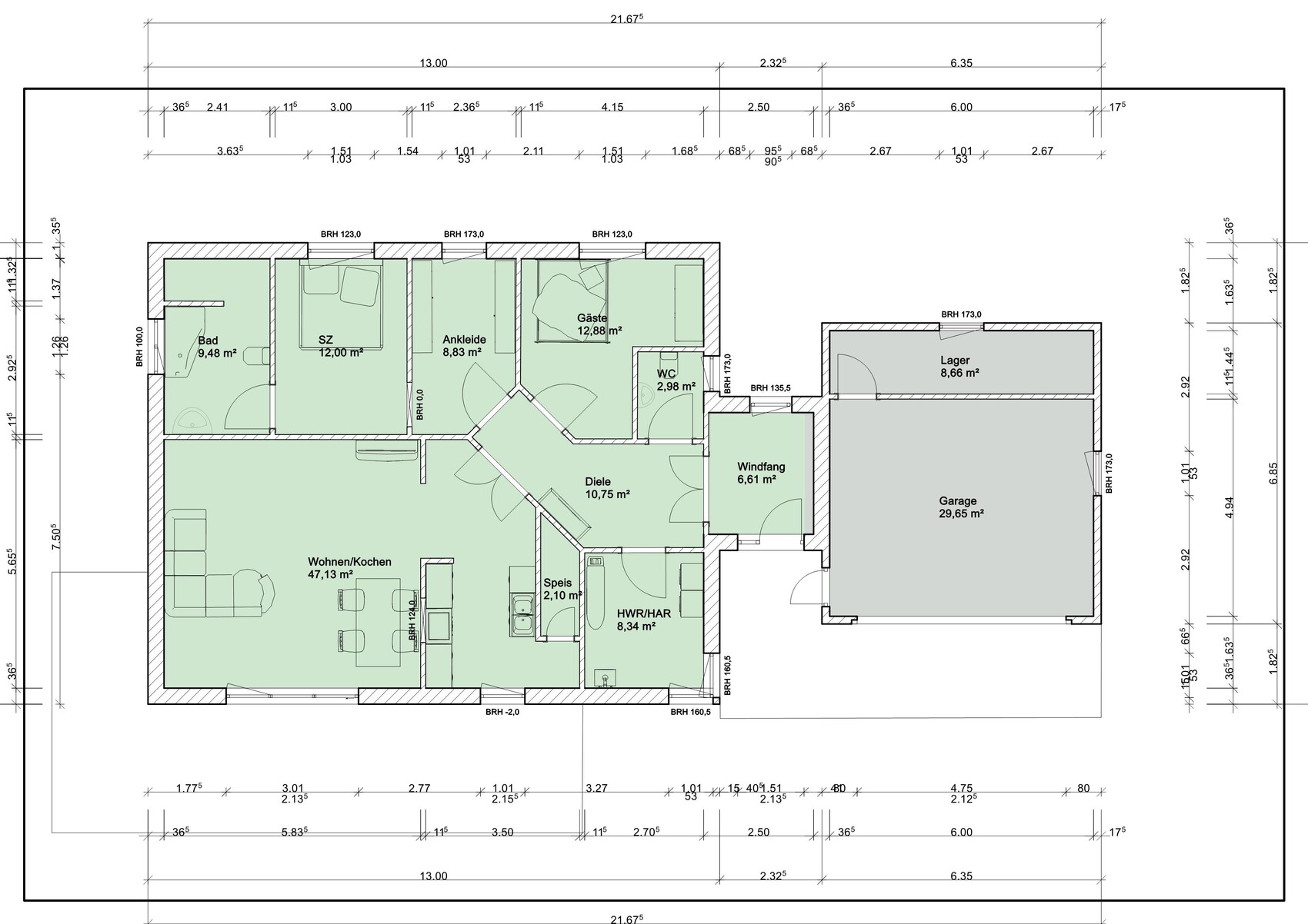

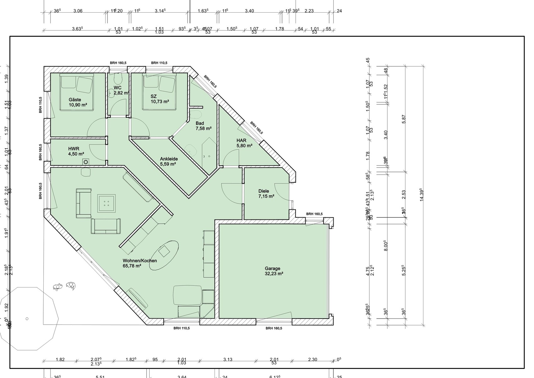

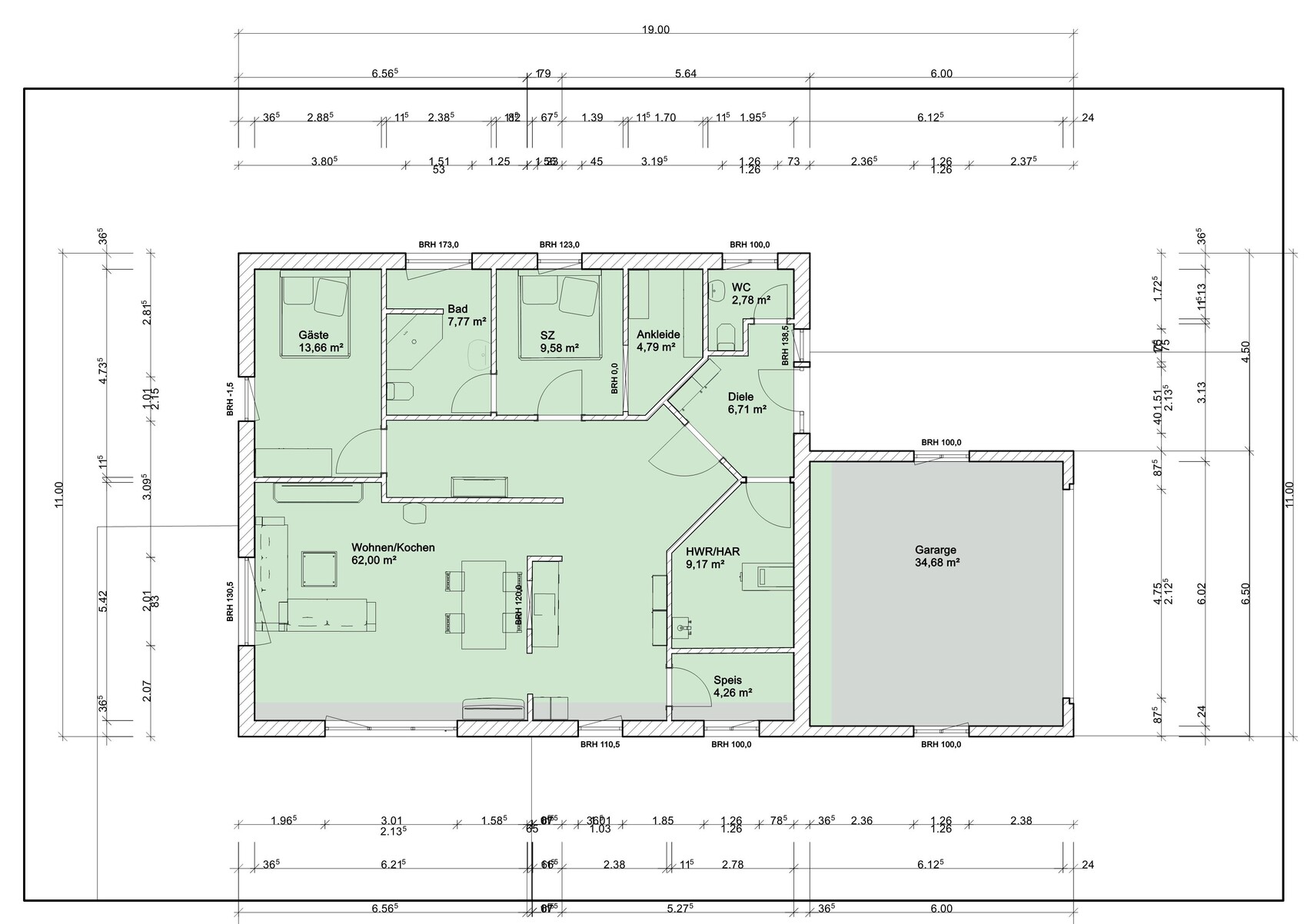

Was hält die Gruppe von angehängten überarbeiteten Bungalow-Grundrissen ?
Alle zwischen 120-125qm Wohnfläche, dazu Doppelgarage jeweils rechts vom Haus.
Da von dieser Seite die Zufahrt erfolgt. Straße verläuft rechts von unten nach oben.
Norden ist oben. Grundstück fällt von Norden nach Süden hin ab.
Bitte um eure Meinung.
Grundriss eines Hauses mit Wohnbereich, Küche, Schlafzimmern, Bad, Diele und Garage.
Grundriss eines Einfamilienhauses: Wohnen/Kochen, Bad, SZ, Ankleide, Gäste, Diele, Speis, HWR, Windfang, WC, Lager, Garage.
Grundriss eines Hauses: großer Wohn-/Kochbereich, Schlafzimmer, Gästezimmer, Bad, Diele, Garage.

Der dritte Versuch geht gar nicht, da kannst doch wegen der ganzen Schrägen Wände kaum ein Zimmer richtig nutzen, vom Labyrinth mal abgesehen, als Krönung dürfen gleich zwei Schlafzimmer dem Klobenutzer beim ka.... zuhören...
Der Zweite: wo duschen Gäste? Bei euch durch Ankleide und Schlafzimmer schlurfen? Wäre für mich ein NoGo.
Der Erste ist der am wenigstens schlimme, aber Ankleide funktioniert nicht, 1,7m Breite abzüglich 60cm je Seite für nen Schrank = nein. Wenn du aber die unnötigen schrägen Wände begradigst ist der ausbaufähig.

Du hast schon das wichtigste gesagt und den fehlerhaften Kern genannt - da muss man auch keine fehlerhaften Details anmerken, die sich von allein beheben, wenn das Grundgerüst stimmt.
