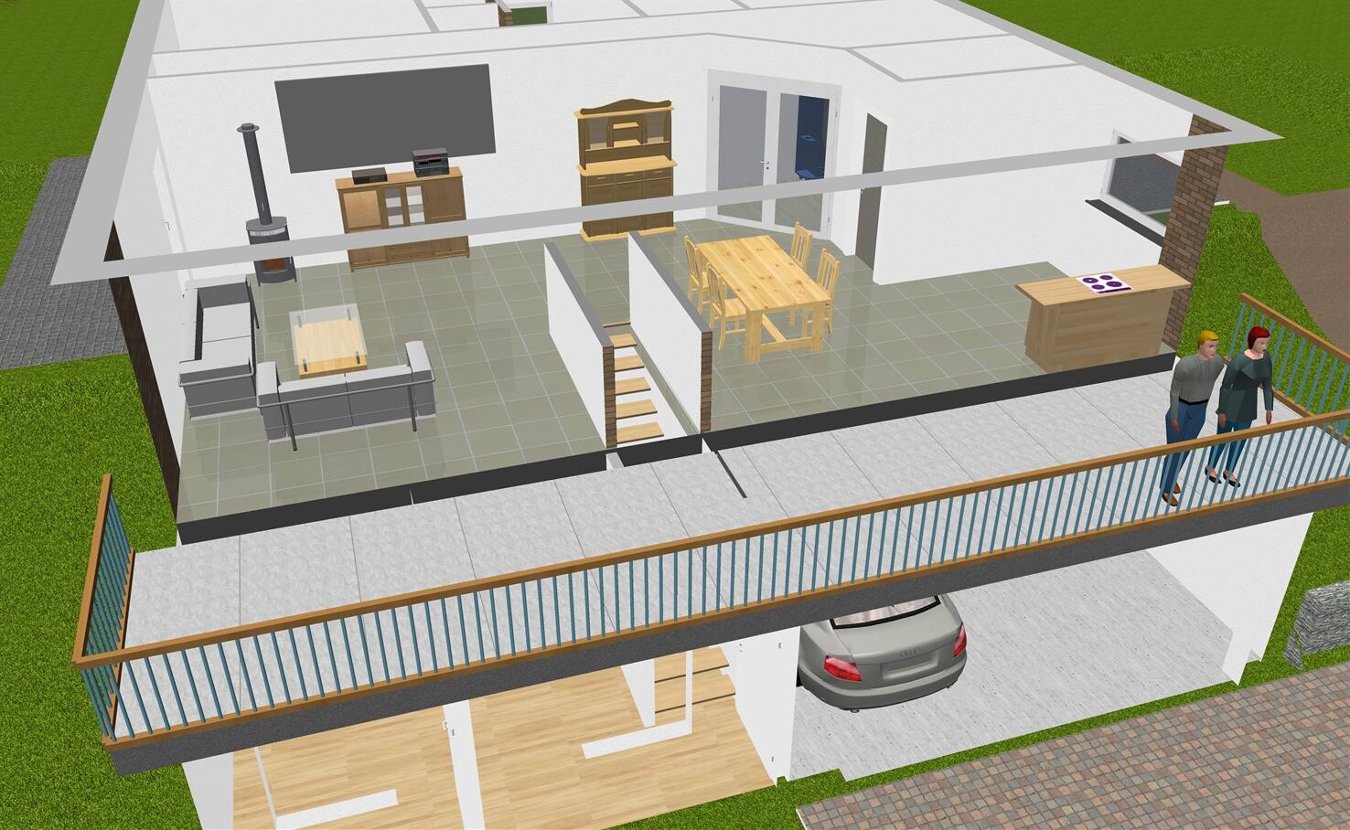

User0815 schrieb:
Häh? Kommt da mitten im Wohnbereich die Kellertreppe raus bzw. rauf?
Sehe ich auch so. Also der Grundriss ist eigenartig. Der lange Gang vom Flur würde mich wahnsinnig machen. Da guckt man doch immer durch die Röhre. Die Küche ist auch relativ "klein".
Warte auf jeden Fall noch ein wenig ab mit dem Grundriss. Hier gibt es User mit richtig guten Tipps, die du dir anhören solltest. Aus dem Haus kann man auf jeden Fall wesentlich mehr rausholen als jetzt ohne großartige Kostenexplosionen.
Finanziell sollte das locker laufen. Eure Ausgaben werden sich in den nächsten Jahren ja auch noch verringern, wenn euer Kind aus dem Haus ist... wobei man das lieber nicht zu laut sagen sollte.

Georgie
09.04.19 19:15
Ja. Wäre eigentlich auch so gewollt. Ich weiß, ist nicht jedermanns Sache.
Soll aber auch als Raumteiler fungieren. Ist auf dem Bild ohne Außenwände besser zu erkennen.
