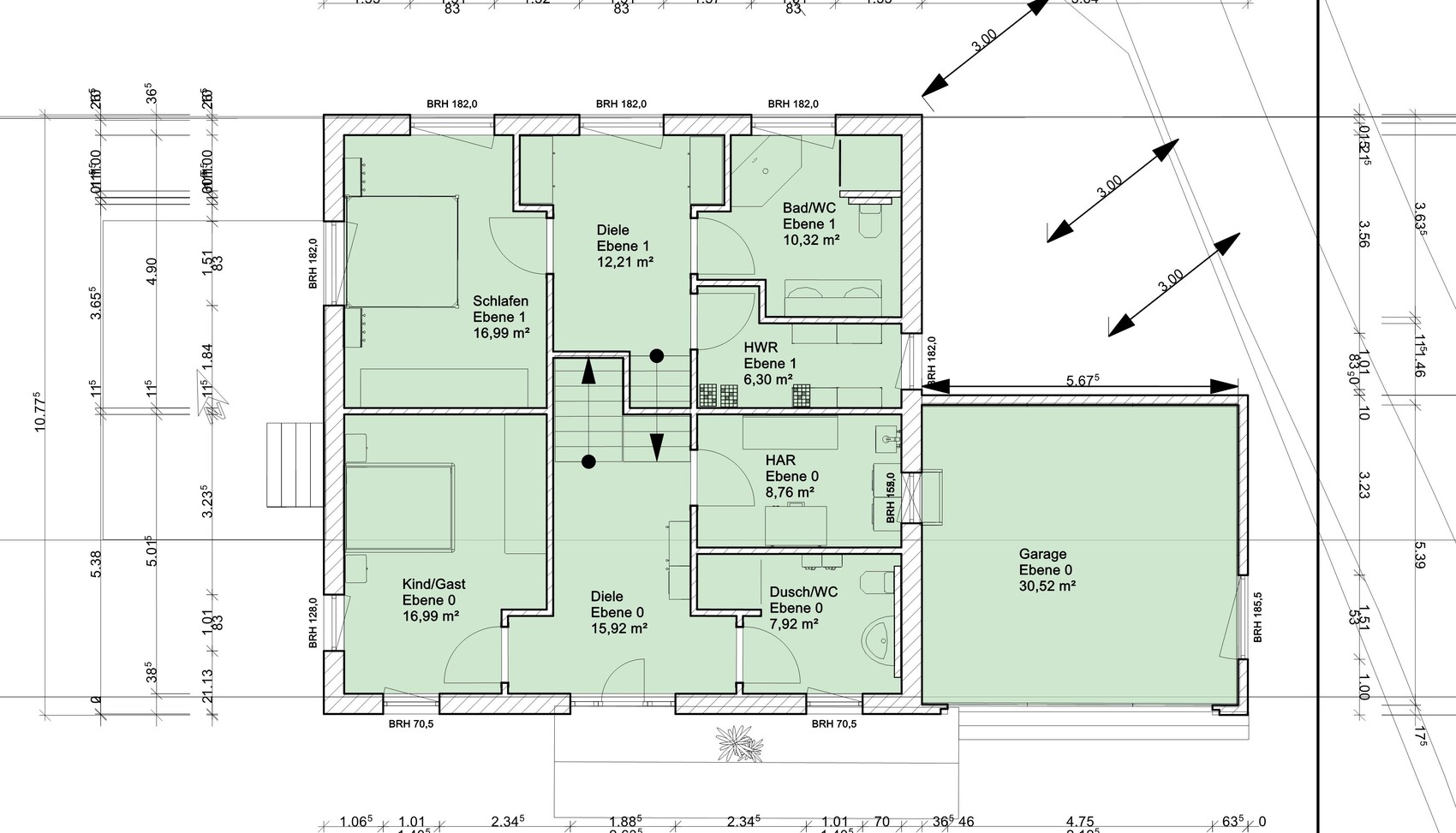

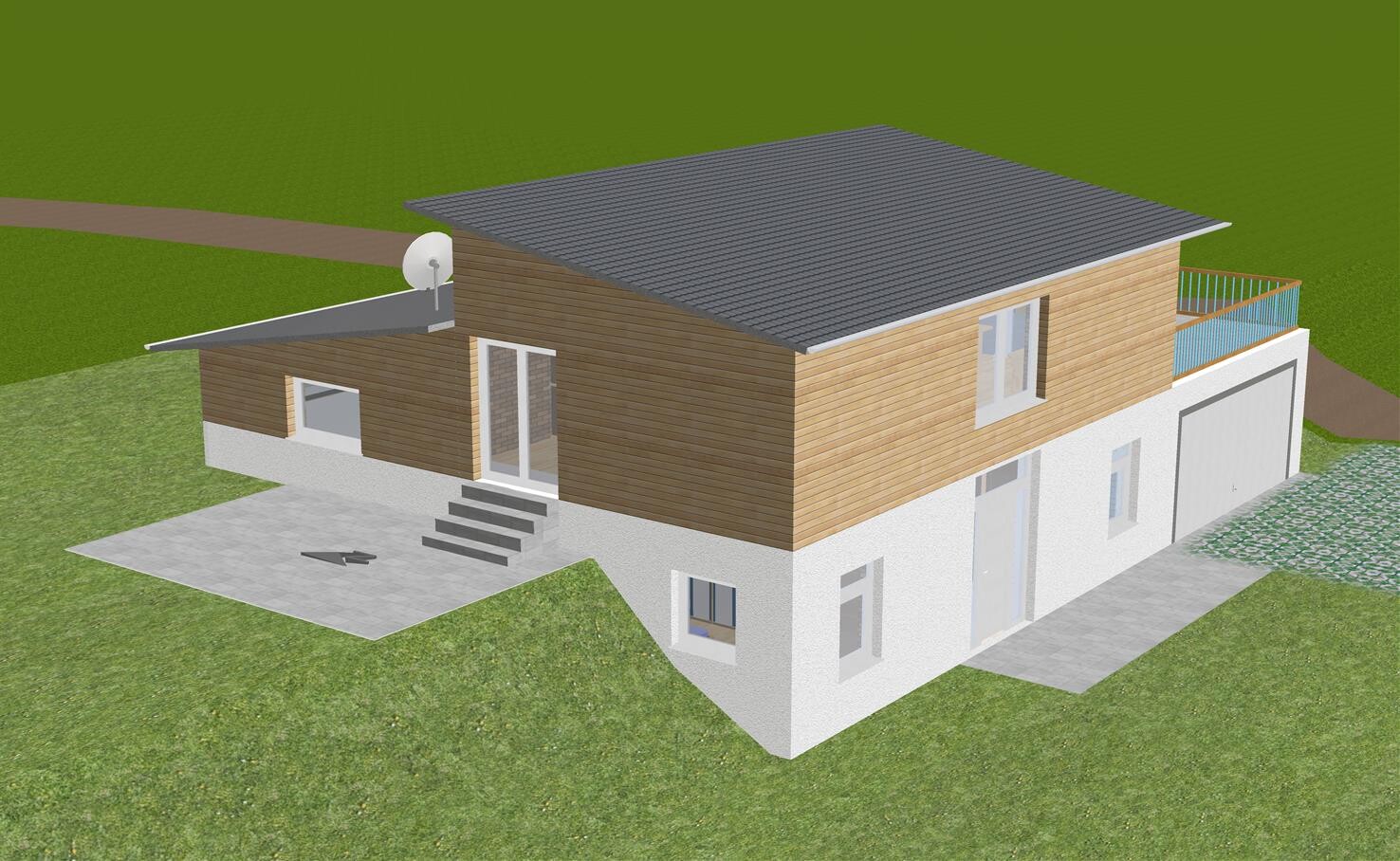

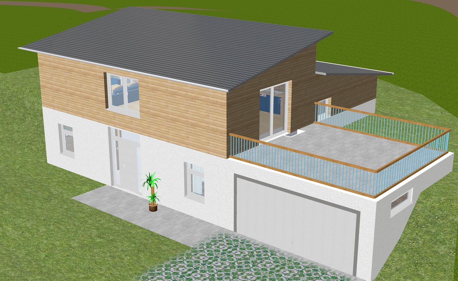

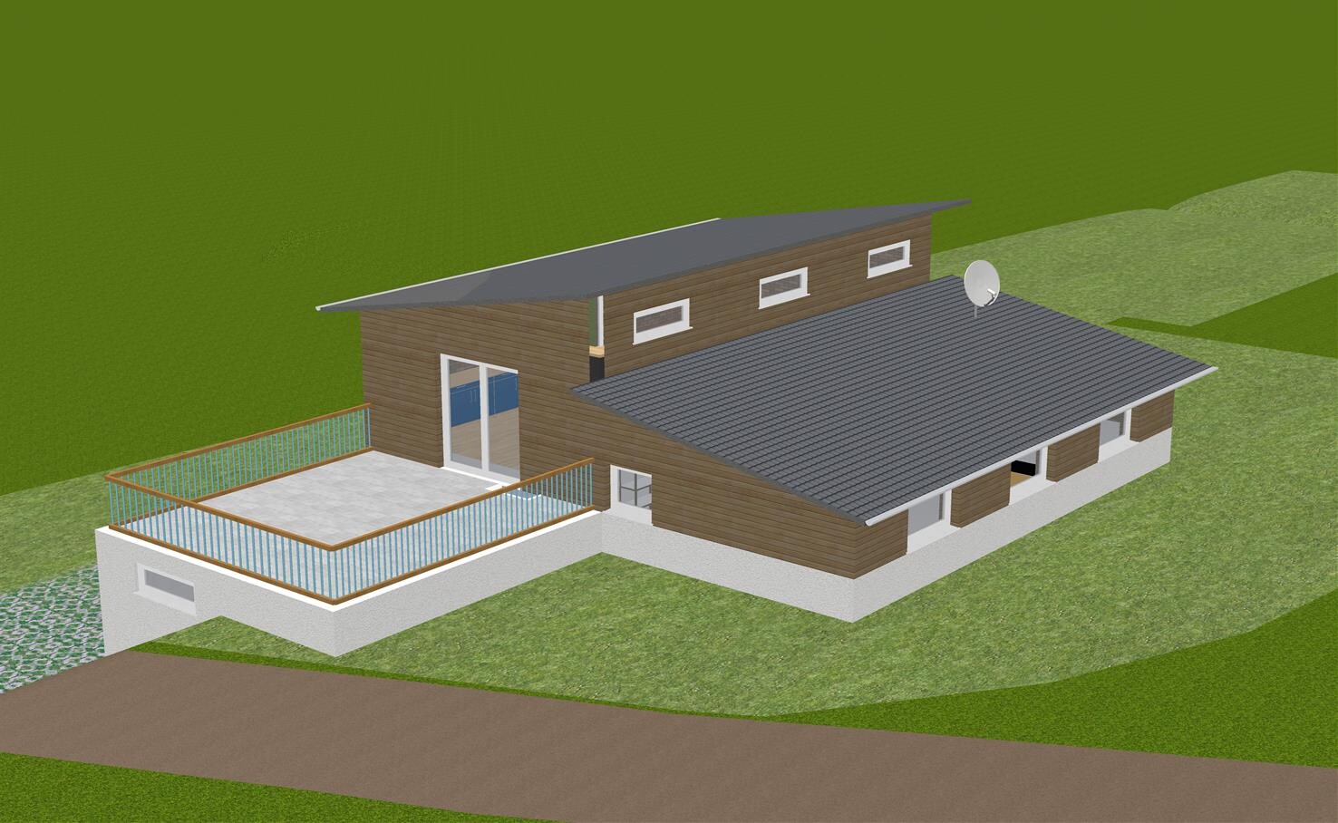

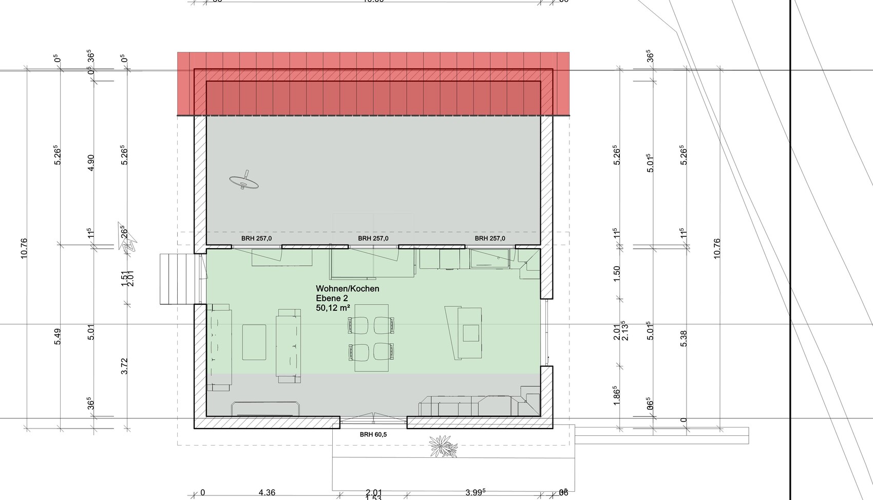

Ich habe da noch mal einen Grundriss erstellt, der auf drei Ebenen nur zwei "halbe" Treppen benötigt und der Kubus sich möglichst dem vorhandenen Gelände anpasst.
Kein Keller, dafür aber eine Doppelgarage am Haus, die zur Dachterrasse taugt.
Dachform: geteiltes Pultdach
Bitte um eure Meinung und Kritik.

Guten Morgen,
als jemand, der selbst mit Split-Level gebaut hat, mal paar Anmerkungen:
Wir haben darauf geachtet, in jeder wichtigen Ebene eine Toilette zu haben, aus dem einfachen Grund, Treppensteigen auf ein Mindestmaß zu reduzieren.
Das sehe ich bei euch nicht. Befindet man sich im Allraum ganz oben, muss man immer min. ne halbe Treppe steigen, um auf´s Klo zu kommen.
Hört sich kleinlich an, aber wir fanden es wichtig.
Sind die Nischen in der Diele in E1 noch für Einbauschränke gut, so machen Sie in der Diele in E0 keinen Sinn und sind Vorlauf der gewollten Symmetrie geschuldet?
Ich würde das weg lassen und die gewonnene Fläche lieber Kind/Gast und Dusch/WC zuschlagen. Die beiden Räume können die Fläche besser brauchen als die ohnehin schon große Diele.
Btw: Welche Breite hat deine Diele? Wir haben 1m breite Treppen (Schmäler würde ich nicht machen, dazwischen eine 11,5er Wand als Brüstung. Ergibt ein Fertiges Maß von ~2,10m bei einem Rohbaumaß von 2,135m. (Bild anbei)
Überhaupt lässt sich die Flächennutzung noch optimieren.
Diele E1 ist sehr groß und eigentlich so nicht notwendig. Ich würde da überlegen, ob ihr nicht lieber noch eine Abstellkammer hinsetzt.
Für die nötige Helligkeit der Diele könnte dann ein Dachfenster sorgen.
Wenn ihr das Bad in E1 und Hauswirtschaftsraum tauscht, fällt auch wieder der Versprung in der Wand weg, den ihr für die 2 Türen braucht.
Ich würde darüber nachdenken, E2 und E1 zu Tauschen.
Ihr müsst Einkäufe nicht so weit oben in die Küche tragen, welche sich so vermutlich fast auf Gartenniveau befinden würde. Dazu müsste das Gelände mal exakt vermessen werden. Bei nem Hanggrundstück muss noch viel mehr und vor allem eher in der Planungsphase auf das Grundstück und seine Gegebenheiten eingegangen werden.
Weiterer Vorteil wäre eine gewisse Privatsphäre im Elternbereich, durch den eure Gäste nicht erst durch müssten, wenn man zu Besuch ist.
Alternativ könnte man darüber nachdenken, den Allraum über E1+E2 zu verteilen. Man könnte dann das Treppenhaus sozusagen mit in den Raum einarbeiten und mit einer Glasbrüstung arbeiten. So haben wir das realisiert. Ist wirklich ein Hingucker und macht aus dem Haus etwas besonderes. (Bild anbei). Das wäre auch heute wieder mein Favorit.
Also E0: Eingang + Gast + HAR
E1: Küche/Essen + Hauswirtschaftsraum + Gäste/WC
E2: Wohnen + Elternbereich

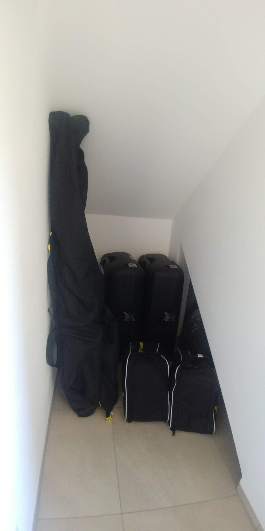

Die Mauer unter der Treppe wird bestimmt gerade ausgeführt, da diese gegen Erdreich geht und ihr nur Platz herschenkt. So könntet ihr unter der Treppe eine Abstellkammer generieren.

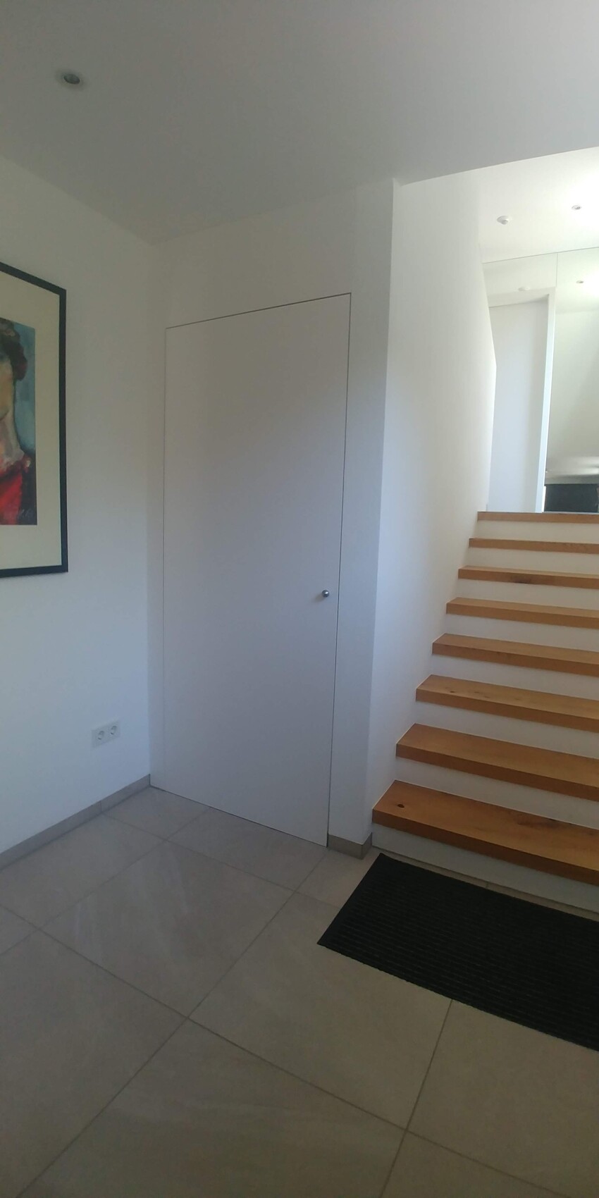

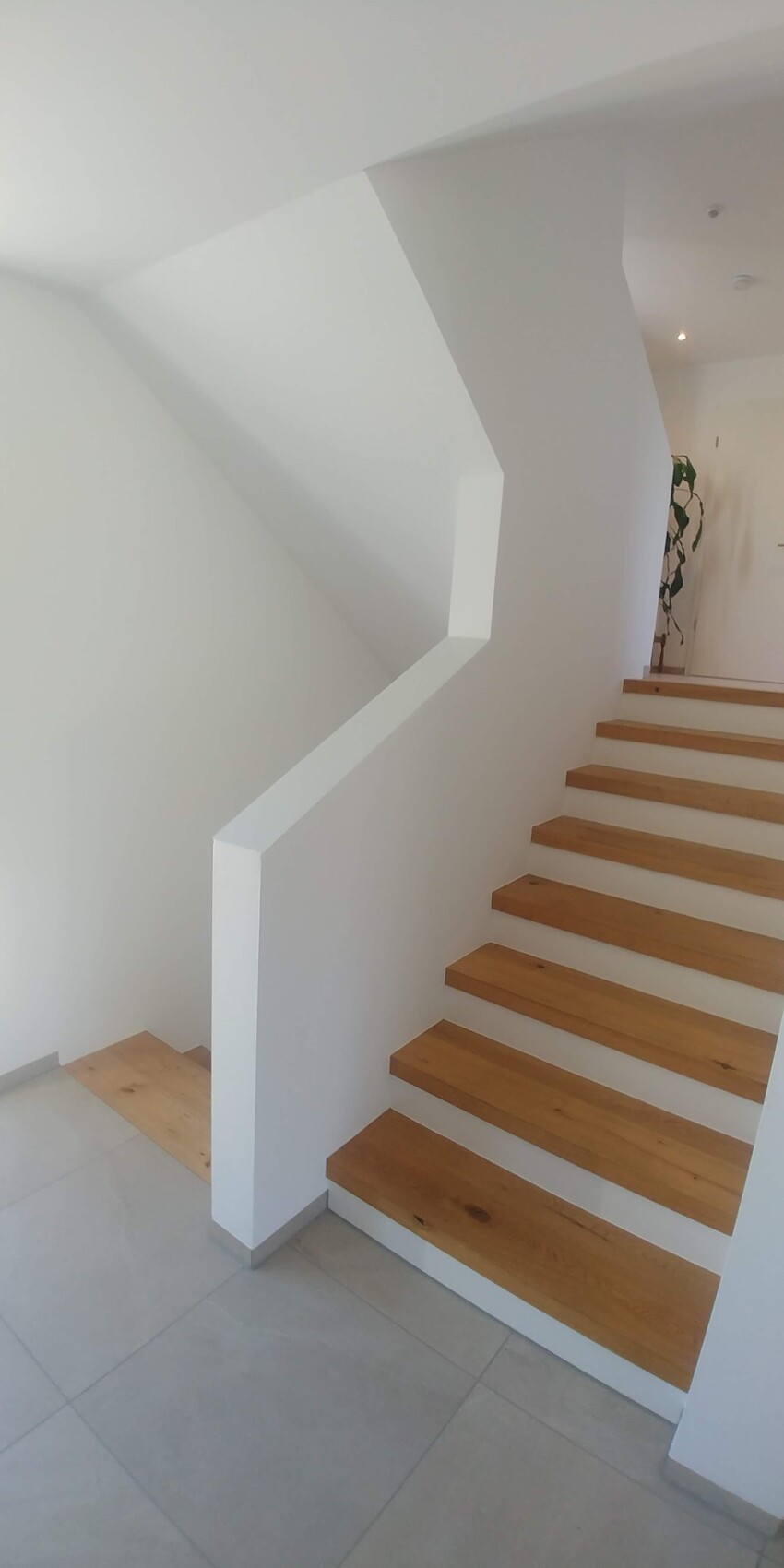

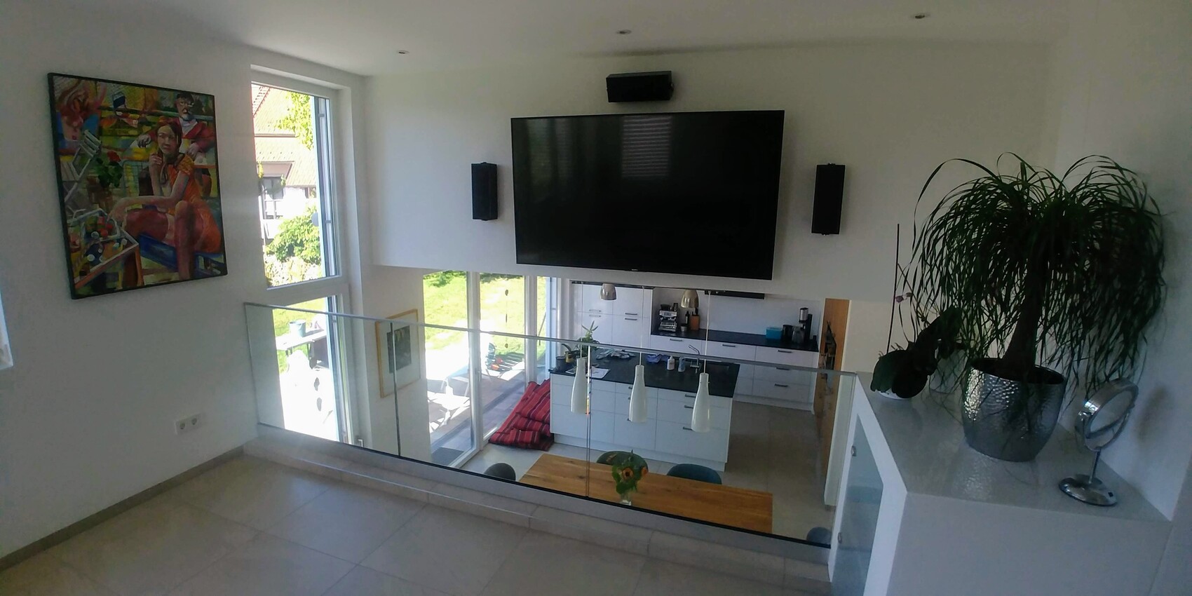

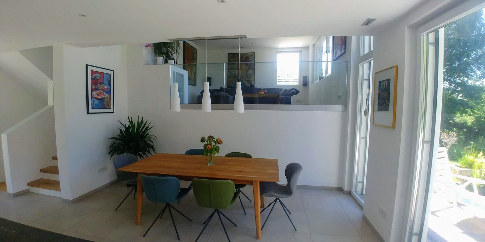

Haben wir auch so gemacht (Bild anbei)

matte1987 schrieb:Absolut, sieht sehr gut aus. Danke für die Bilder.
