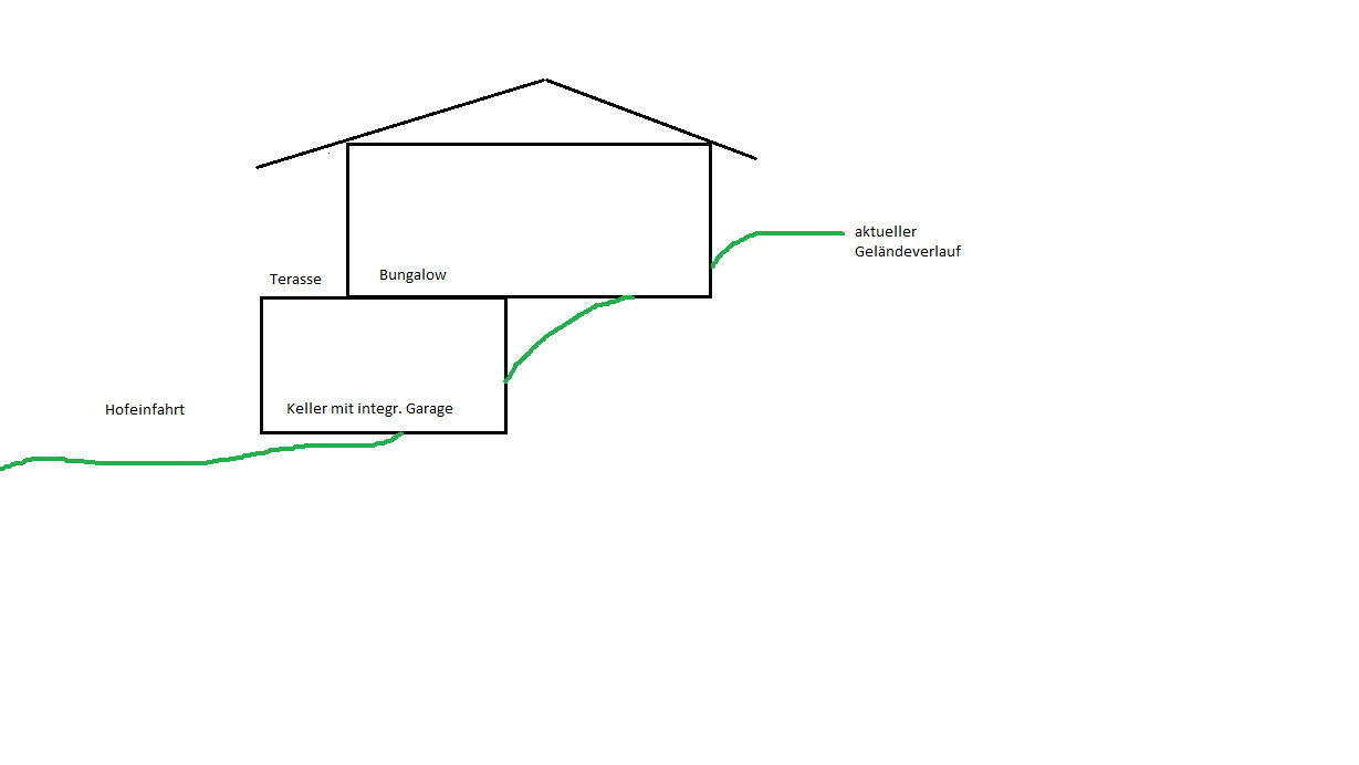

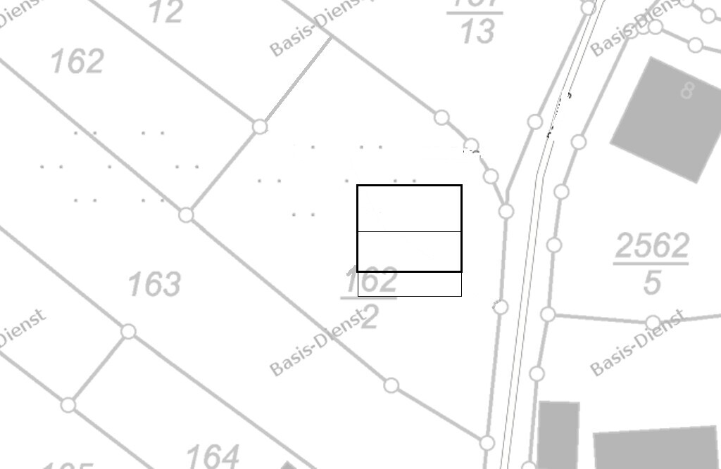

Im Anhang ein Flurstücksplan, sowie (angedachte) grobe Außenansicht von Straße aus gesehen.
(in grüner Farbe der aktuelle Verlauf des Hanges)
Für jedwede Vorschläge bin ich empfänglich. Danke.
Katasterkarte mit markierter Parzelle; kleines Rechteck mit zwei horizontalen Linien in der Mitte.

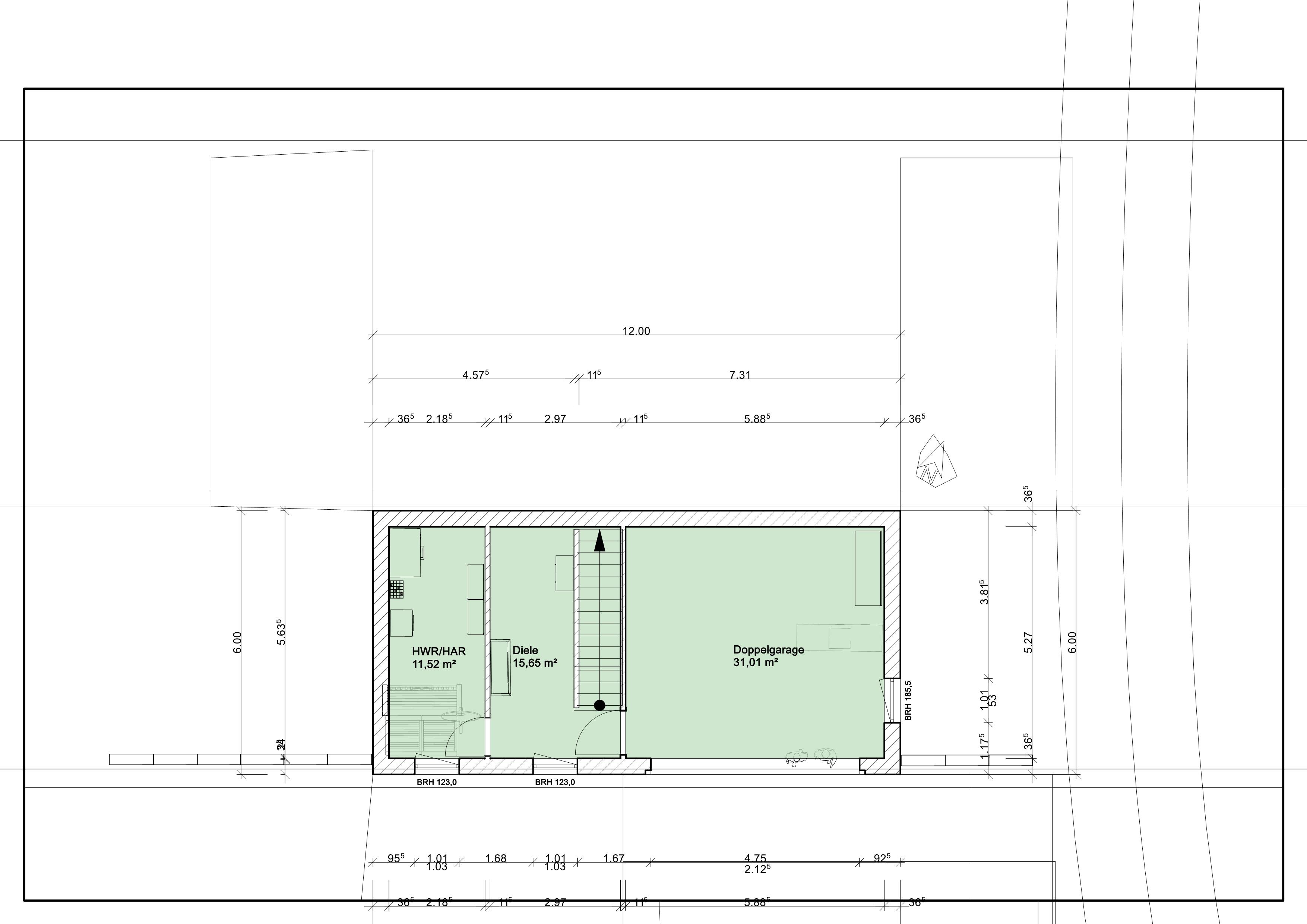

Teilkeller mit integr. Doppelgarage: 50.000.-
Ich bin jetzt kein Kellerkenner, aber das kommt mir etwas zu wenig vor. Nun denn, den Rest übernimmt der Überschuss Baunebenkosten
Terrasse in Richtung Hofeinfahrt? Soll das so sein?

Der Baunebenkosten-Posten ist üppig, ja. Ist aber dem Hanggrundstück geschuldet, was für mich die momentan größte Ungewissheit darstellt.
Erdarbeiten und Gründung....mmh
Der Puffer von 20.000.- fällt daher etwas kleiner aus, wächst dann aber hoffentlich, wenn ich die Kosten der Erdarbeiten genauer abschätzen kann
@ypg
Kellerkosten kann ich momentan auch nicht so richtig abschätzen. Fällt allerdings nicht so groß aus, da wir versetzt zum Bungalow "mit dem Hang" bauen wollen. Um möglichst wenig zu buddeln/abzutragen.
Kellergröße mit Doppelgarage zusammen knapp 60qm.
Terrasse bzw. Balkon in Richtung Hofeinfahrt, ja weil dass der Blick hinunter ins Tal ist (Südseite). Eine weitere Terrasse zum Garten ist südwestlich geplant.

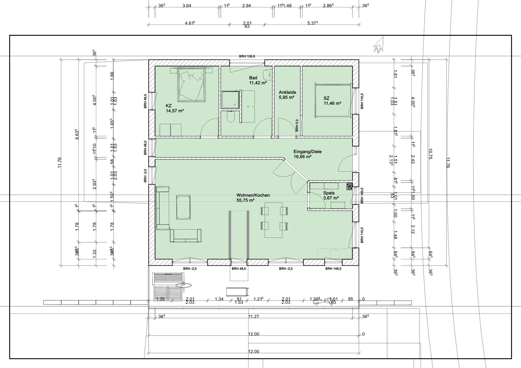

Anbei zum besseren Verständnis ein paar Screenshots.
Guckt mal bitte drüber und übt Kritik...
Grundriss eines Gebäudeteils mit Diele, HWR/HAR und Doppelgarage.
Grundriss eines Hauses mit offener Wohn-/Kochzone, Bad, Schlafzimmer, Ankleide und Eingangsbereich

Häh? Kommt da mitten im Wohnbereich die Kellertreppe raus bzw. rauf?
