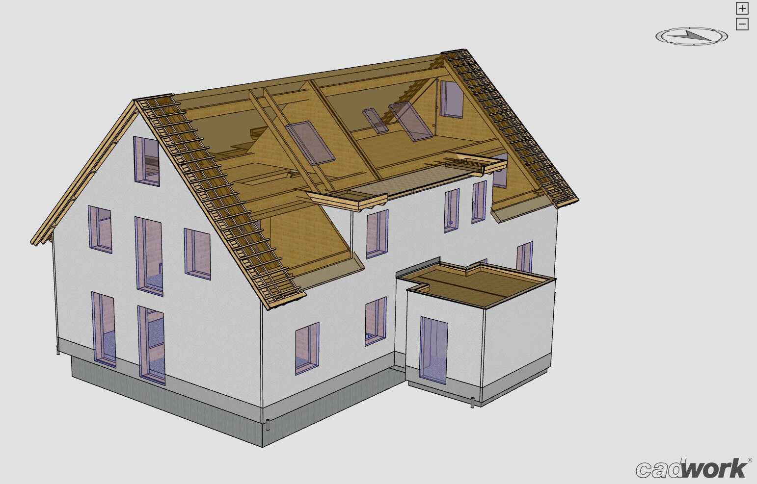

Und: Wir bekommen einen externen Technikraum (und bauen KfW40+ bzw. nach Passivhausstandard!) Wir haben bereits alles genehmigt bekommen (Progress NRW, KfW) und damit ist sicher das das funktioniert. Der externe Technikraum befindet sich nicht in der thermischen Hülle die zur Berechnung hinzugezogen wird! Muss aber natürlich frostfrei sein. Das war es aber auch schon ... P.S.: Unser Architekt ist gleichzeitig unser Energieberater.
Ein Bild unseres Hauses. Der Technikraum wird genau an die Grenze gebaut.
3D-Hausmodell mit sichtbarer Dachkonstruktion und Anbau, Renderbild

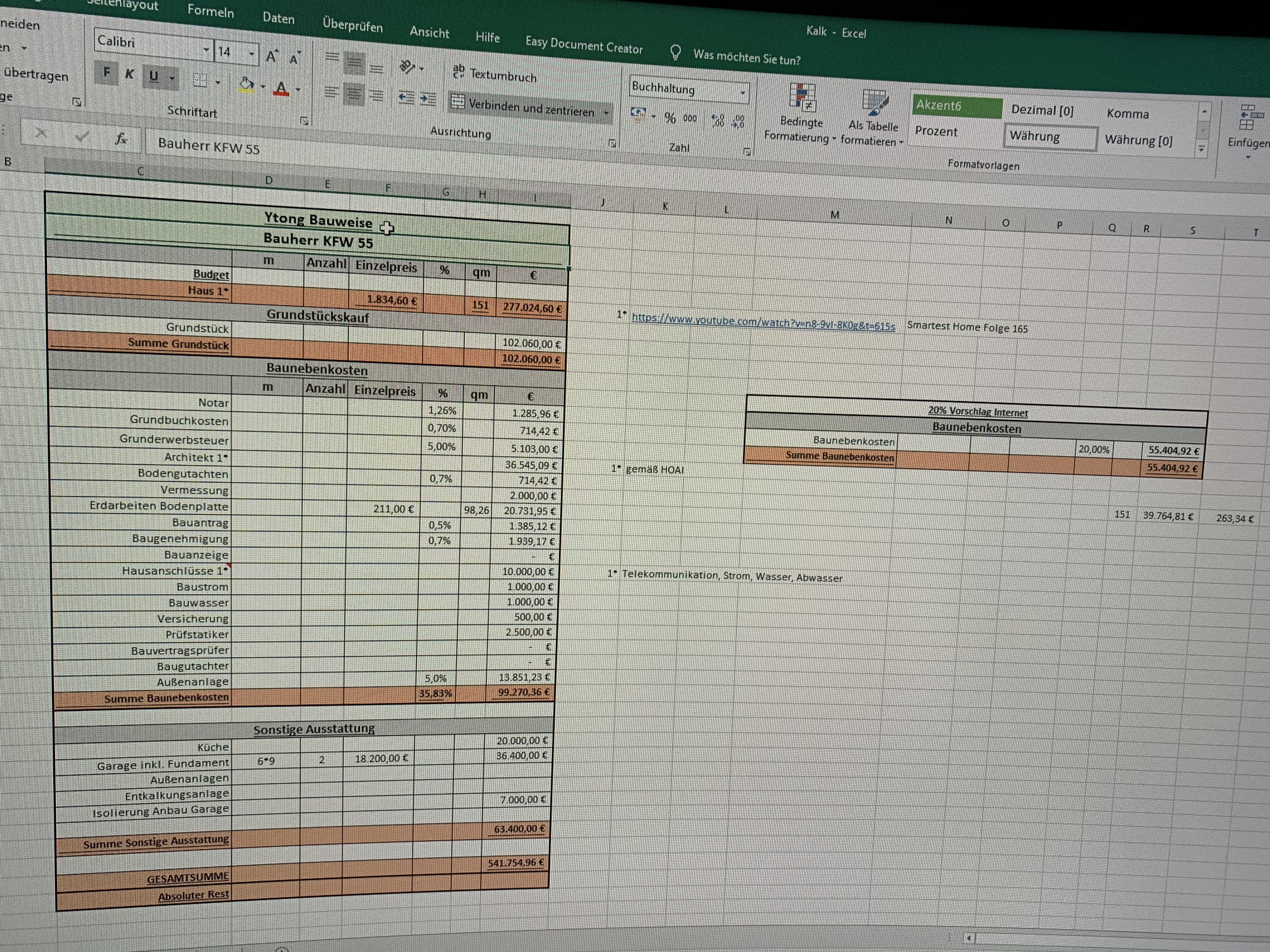

Aktuell haben wir das alles geplante wieder übern Haufen geschmissen.
Ein Fertighaus wird es auch nicht mehr.
Wir bauen nun auf ytong KFW 55 mit nem Architekten. Ob wir Photovoltaik und Speicher gleich zu Beginn kaufen werden ist noch offen.
für uns ist es erstmal wichtig das die Struktur des Hauses stimmt. Alles andere sieht man dann.
Excel-Baukostenliste für KfW-55-Haus: Budget, Grundstück, Bauneben- und Sonstige Kosten

Die Fenster sind willkürlich angeordnet oder.
Und das der Technikraum auf die Baugrenze darf wundert mich stark.
