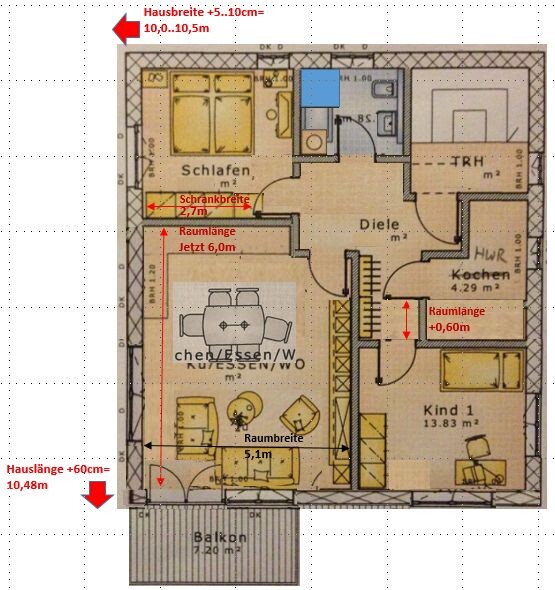

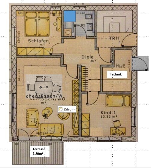

Eure Anmerkungen haben mich dazu bewegt, den Grundriss zum Entwurf 1 mal zu überarbeiten.
Die genannten Vorteile (separate Zugang zum Zimmer, Garderobenmöglichkeit und die Stellfläche im Wohnzimmer für TV/Wohnwand/schrank) stellen einen echten Mehrwert dar.
Änderungen dazu: Verschieben der Wände am Schlafzimmer und Kü/Essen/WO und geringfügige Verbreiterung, damit Stellplatz für einen 2,70m breiten Schrank im Schlafzimmer entsteht, Bad nur noch mit Dusche, Verlängerung des Hauses um 60cm damit in Kü/Essen/WO mehr Platz besteht, Verschiebung des Balkons/Terrasse und der Balkon/Terrassentüren.
Das müsste jetzt praktikabel sein, auch wenn es natürlich immer noch nicht übermäßig großzügig ist.
Habt ihr noch weitere Anregungen?
Ps: Für die Wohnung im EG, welche jetzt keinen direkten AR, hat habe ich mir noch überlegt unter der Treppe Stauraum zu schaffen (geschlossene Treppe, abschließbare Türe) damit zumindest noch etwas Platz für Wasserkiste/Staubsauger/etc. entsteht.

Wie wär es mit ner Außentreppe? Du hast ja keinen Keller, dann verlierst du nicht so viel qm. Eine schöne Eisentreppe von Außen ans Haus und du gewinnst oben und unten viele qm.
