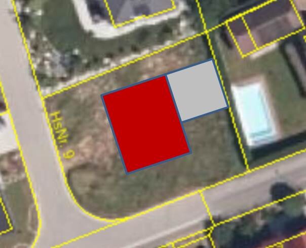

Größe des Grundstücks:624qm
Hang: nein
Grundflächenzahl
Geschossflächenzahl
Baufenster, Baulinie und -grenze: 3 Meter Abstand zu West, Ost und Süd, Doppelgarage an Nordseite
Randbebauung: Doppelgarage an Nordseite und an Nachbargrundstück
Anzahl Stellplatz: mind. 2 vor Doppelgarage
Geschossigkeit: 2, EG und OG
Dachform: bevorzugt Walm / Zelt, alternativ Sattel
Stilrichtung: gerne Stadtvilla / Toskana
Ausrichtung: überwiegend West, etwas Süd
Maximale Höhen/Begrenzungen: EG und OG 3 Meter Geschosshöhe, 8 Meter Gesamthöhe, bis zu 30 cm über Straßenniveau möglich
Stilrichtung, Dachform, Gebäudetyp: Stadtvilla / Toskana, Walm- oder Zeltdach, ggf. Sattel

kaho674 schrieb:
Ich finde den EG1 Entwurf ganz interessant. Mich stört allerdings sehr, dass das Grundstück praktisch kaum noch Gartenfläche hat. Nur noch Grünstreifen. Daher würde ich hier vom Urschleim anfangen und noch mal überlegen, wie ich das Haus platziere, damit man einen attraktiven Gartenteil hat mit einer akzeptablen Tiefe für Terrasse und Blümchenbeet. Eventuell würde ich auch die Hausform entsprechend anpassen.
Wir überlegen auch das Haus weniger breit zu machen, damit der Grünstreifen im Süden nicht zu schmahl wird. Eventuell schmählern wir die Seite mit der Haustür und verlängern die Seite an der Garage.
Curly schrieb:
ich finde die Anordnung auf dem Grundstück auch nicht so schön. Die Terrasse hat nur eine kleine Ecke Richtung Süd-Ost und im Süd-Westen ist die Eingangstür und sehr viel Fläche.
LG
Sabine
Wenn wir draußen sitzen dann wahrscheinlich eher Abends. Daher haben wir die Süd-Ost Richtung vernachlässigt und uns auf den Westen / Südwesten konzentriert. Wir würden vom Küche-Essbereich auf die Terrasse gehen und einen kleinen bepflanzten Sichtschutz zur Haustüre und Einfahrt machen.
RomeoZwo05.05.20 11:01
Wenn die Westseite so wichtig ist (wäre es mir auch), warum dann Garage und Eingang nicht nach Osten verlegen?
Luftbild: rotes quadratisches Gebäude, daneben graues Rechteck, gelbe Parzellenlinien.

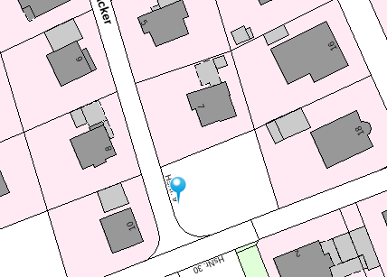

peteeeeey
05.05.20 11:16
Passt nicht so ins Ortsbild, jeder in der Straße hat Haus und Garage so platziert, siehe Bild. Deine Idee hatten wir auch schon geprüft.
Kartenansicht eines Wohngebiets mit Parzellen, Straßen und Gebäuden.
