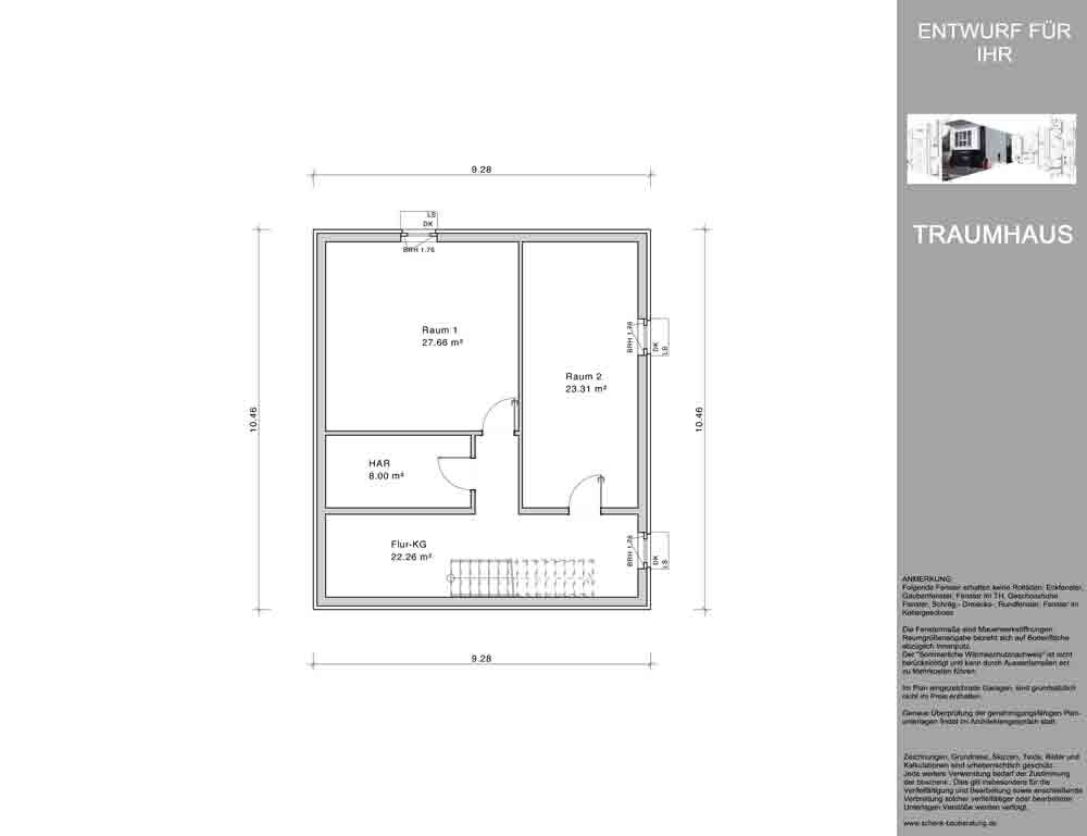

Im nachfolgenden beschreibe ich ein BV mit Teilkeller; Bildmaterial soweit für unseren Kunden unschädlich, habe ich angefügt. Grundlage bildet unsere BB, welche ich im gesunden Mittelfeld ansetzen würde.
Einfamilienhaus Wohn-/Nutzfläche 280 qm, bezugsfertig als Kompletthaus mit überdachtem Freisitz, Energieeinsparverordnung 2014
Patio, verputzte Ausführung, 14.48 x 14.46 m, mit Teilkeller 9.28 x 10,46 m
Lichte Erdgeschoßhöhe 2.75 m
WD-Keller
Teilfarbiger Putz
Farbige Fenster (einseitig foliert)
Betontreppe
Kontrollierte-Wohnraumlüftung mit Wärmerückgewinnung
elektrische Rollläden
Vorbereitung Photovoltaik
Wäscheabwurfsystem
Kaminzug VA
Malerarbeiten + Bodenbeläge
Flachdach
Festpreis von € 429.000,00
(die Kosten für den Keller incl. Aushub und seitlicher Lagerung betrugen € 65.000,00)
Kosten Einfamilienhaus bezugsfertig/qm: € 2.166,00; Kosten Nutzkeller/qm (bisher): € 793,00

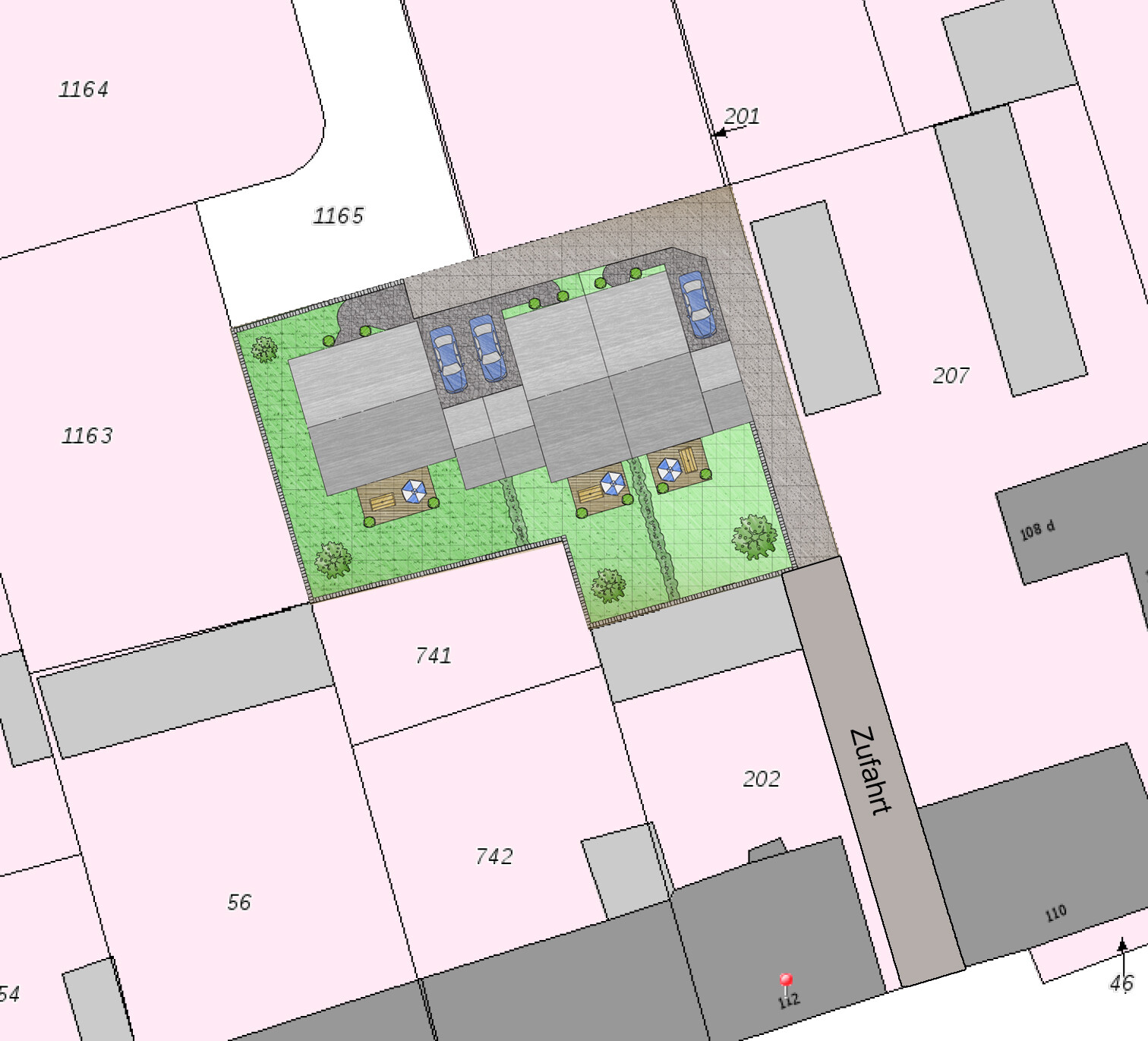

Hieraus läßt sich sehr gut ableiten, daß es beim Keller gerade nicht bei den originären Erstellungskosten bleibt; die Mehraufwendungen für Erdarbeiten waren nicht eben gering, da der Aushub nicht auf dem Grundstück gelagert werden konnte. Erschwerend kam hinzu, daß das Grundstück von der hinteren Grenze erschlossen werden mußte; die Kosten hierfür habe ich für diesen Beitrag außen vorgelassen, da nicht typisch.

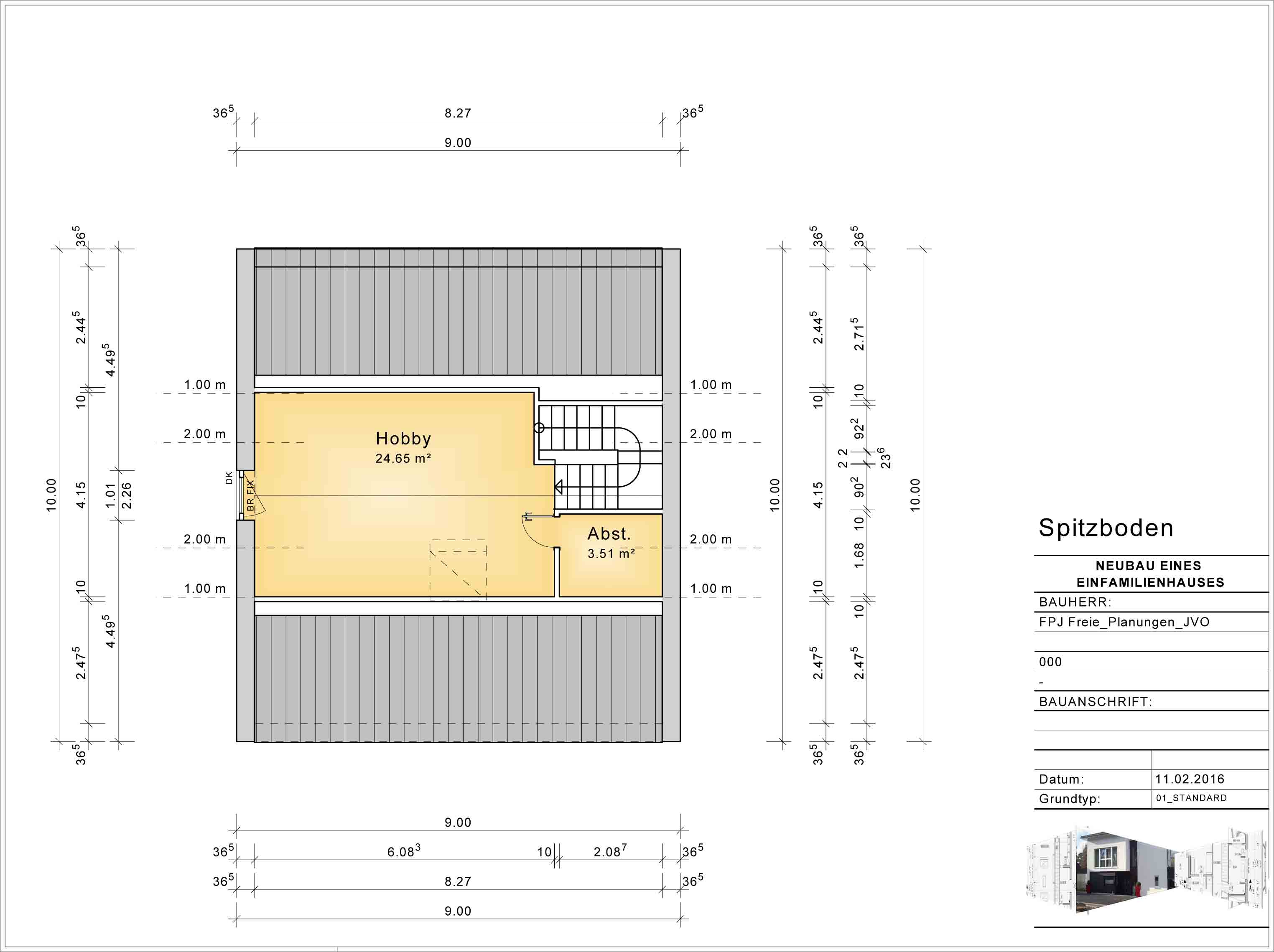

Im ersteren Beispiel wird der Keller ausschließlich als Nutzkeller verwendet; im 2. Beispiel steht der ausgebaute Spitzboden mit 28,16 qm sowohl als Wohn- als auch Nutzfläche zur Verfügung.

Deshalb ist es - aus meiner Sicht - wichtig, eine am Bedarf orientierte Entwurfsplanung zu erstellen; eine Planung welche bspw. einen Hauswirtschaftsraum da vorsieht, wo Wäsche vornehmlich entsteht. Das kann beim einen Bauherren das EG sein, bei Familien ist es dagegen häufig das OG oder das DG. Brauche ich einen Keller und wenn ja, wozu will ich ihn nutzen? Ist ein Büro gewünscht - häufig bei Lehrerinnen der Fall, aber auch zunehmend bei Home Officers, sollte der Spitzboden in die Überlegung einbezogen werden; die Möglichkeit der Abseitentüren unterhalb der Schrägen ist ein schöner Aufbewahrungsort für Material; Platz für Technik ist - gegen geringe Mehrkosten - schnell abgetrennt und hergestellt.
