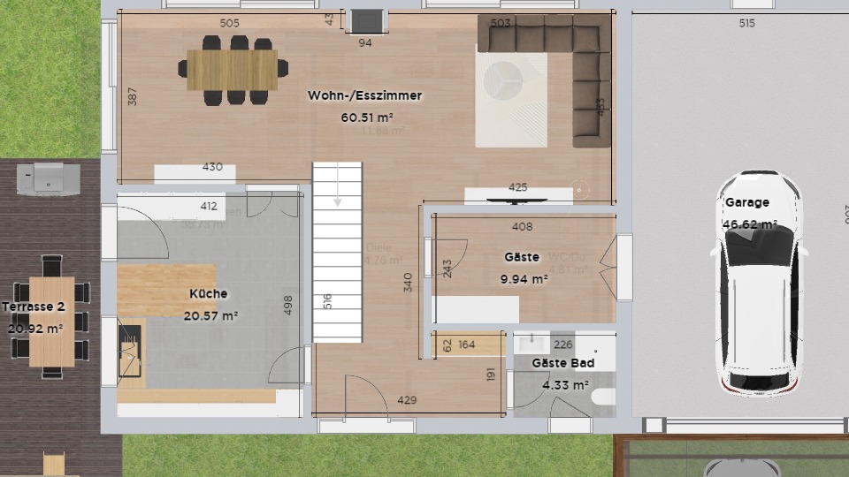

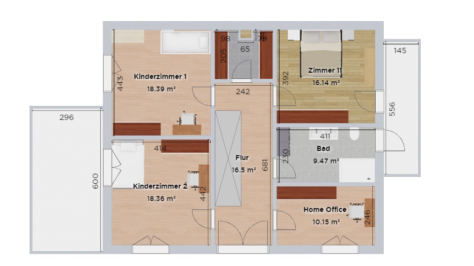

Dumme Frage, aber warum vergrößert Ihr nicht das Gäste-WC im EG um eine Dusche statt oben noch ein Bad mit reinzuquetschen? - da hat dann auch das Gästezimmer etwas von. Jetzt sind 2,24 für die Garderobe davor eingeplant - da reicht doch auch 1,40 oder 1,20.
BauFamily
Das ist gar keine dumme Frage; genauso hatte ich es aufgrund der Kritik hier abgeändert, sodass man in der Tat auf eine Garderobe von 1,60 Meter kommt:
