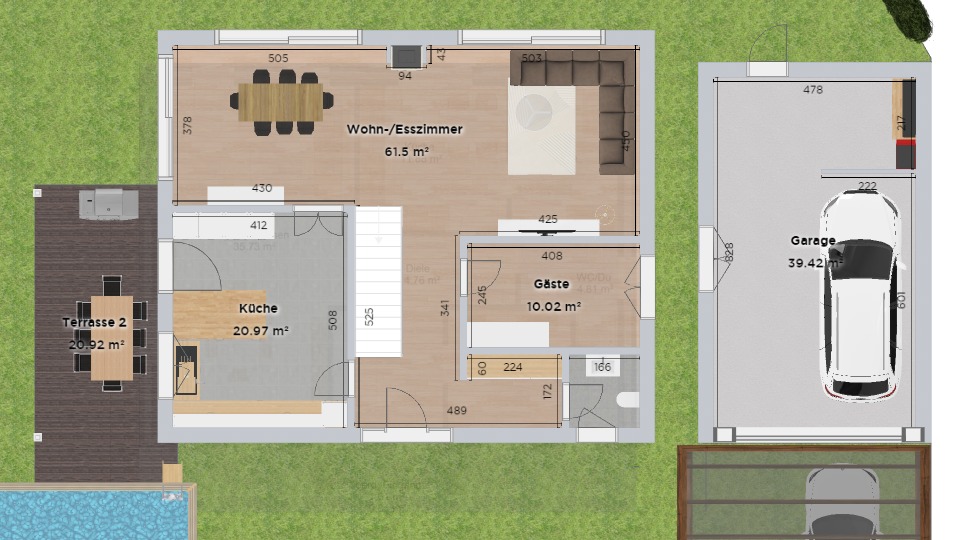

Was stimmt da am Ton nicht ? - das ist ein erfahrener Rat, weiter nichts. Ich sehe einem Grundriss eben sehr schnell an, wenn er ein totes Pferd ist. Nur ein Zyniker hätte Dir an dieser Stelle Mut gemacht, diesen Plan zu "verfeinern". Ein Papierkorb ist ein Freund und Trauerhelfer, wenn ein Plan eine Sackgasse ist, und diesen Plan zu zerknüllen einen Weg frei macht. Hier zählt niemand mit, wie OFT Du würfelst - aber wir freuen und mit jedem, der dann dreimal sechs Augen würfelt. Schon der Schacht an sich ist verschwendete Palliativmedizin. Deine Chance auf einen Schubs in die richtige Richtung vereitelst Du nach wie vor damit, das EG nur auszugsweise und nur verbal zu berichten. Vermutlich hätten wir längst gefunden, wo Du DA den Knoten würdest lösen können. Denn im ANDEREN Stockwerk kann man ein falsches Abbiegen nicht heilen. Wenn Du lieber jammerst, ist das nicht MEIN Fehler.
Ich wollte hier der Community schlichtweg noch nicht einen aus unserer Sicht "finalen" (bevor es zum Architekten geht) Grundriss zumuten. Daher wollte ich mich u.a. durch den Thread hier "herantasten". Aber wenn wir schon dabei sind, anbei hier das EG:
2D-Grundriss eines Hauses mit Wohn- undEsszimmer, Küche, Gästezimmer, Terrasse und Garage.
Es handelt sich um ein Eckgrundstück mit bestehendem Pool. Wir werden auf jeden Fall mit Keller bauen. Daher (keine Ahnung ob das geht) könnte man die Garage auch bindig mit dem Haus machen und im Gästeraum das Fenster hochsetzen (da Haus höher als Garage aufgrund des Kellers).
Das Ganze ist nach Norden ausgerichtet. Geschlossene, große Küche ist wichtig, genauso wie ein angemessener Abstand zur TV Wand. Vielleicht könnt ihr ja zumindest mir mitteilen, ob das in die Richtige Richtung geht, oder alles für die Papiertonne ist. Werden uns dann weiter Gedanken machen und dann auch ein Thread im Grundriss Bereich aufmachen.
@11ant : Darf ich fragen woher deine Erfahrung kommt?
BauFamily

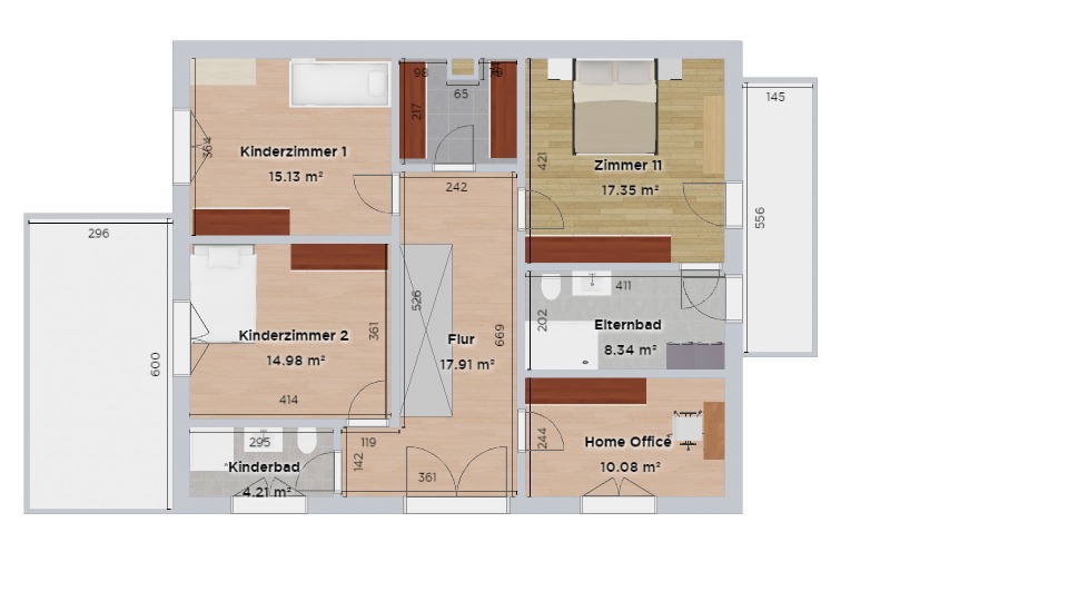

Abgesehen davon, das ich eher rechteckig gehaltene Grundrisse mit Satteldach und viel Photovoltaik bevorzuge, halte ich euren Grundriss für stark verbesserungsfähig. Die Lösung mit den zwei kleinen Bädern ist doch murks. Macht ein richtiges Bad daraus und platziert es über der Küche oder beim Kaminschacht. Ob Kinderzimmer 19 m² benötigen, ist auch diskutierbar. Wir haben die bei 15,5 m² gehalten und dafür ein zentrales Familienzimmer platziert.
Die suboptimale Platzierung des Kamins am Dachtrauf wurde ja schon angesprochen. Das ist optisch nicht gerade ein Leckerbissen.
Vielen lieben Dank für deine Antwort und den Plan. Das mit dem Satteldach ist in der Tag eine Überlegung, die wir anstreben.. Vielleicht wollen wir das Dach doch ausbauen. Daher kommt ein Satteldach sowieso eher in Frage. Zu den Bädern oben: Ja, auch hier bestätigst du unsere innerlichen Bedenken. Habe deinen Vorschlag mal berücksichtigt und die Kinderzimmer kleiner gemacht. So wäre die Lösung dann:
Grundriss eines Hauses: zwei Kinderzimmer, Flur, Zimmer 11, Home Office, Elternbad, Kinderbad.
Fenster etc. sind nicht geordnet, genauso wie Möbel. Will einfach nur erstes Feedback erhalten, ob das auch Murks ist.. Was denkt ihr?

Sagen wir es mal so, man sieht beiden Ebenen an, dass sie aus einer Feder stammen die das noch nicht oft gemacht hat.
Garage mit dem Haus verbinden. Der Lichte Abstand von ca.80cm ist für was gut?
Wieso geschlossene Küche? Das macht doch kein Mensch mehr.
Kellergeschoss neben bestehendem Pool: wie fangt ihr den Pool ab? Arbeitsraum für die Kellerwand?
Wer macht die Werkpläne?
Ich würde beide Ebenen grundsätzlich überarbeiten (lassen)

Gerade Treppe kommt mir sehr kurz vor. Auf den ersten Blick Modell Hühnerleiter.
Was soll denn neben dem einen Auto noch in die Garage? Bei der aktuellen Größe definitiv kein zweites Auto. Der schmale Weg zwischen Haus und Garage soll für was gut sein?

Der schmale Weg kommt entweder weg oder wird verbreitert, damit man nicht durch die Garage muss, um in den hinteren Teil des Gartens zu kommen bzw. um das Haus komplett linksrum zu laufen. Grundstück hatte Maße von 30 Meter x 30 Meter. Läuft aber darauf hinaus, dass der Weg wegkommt, falls man ein Fenster trotzdem in den Gästeraum setzen kann.
Ob man den neuen Keller so neben den Pool setzen kann, ist die Frage. Der Pool besteht und wir wollen den ungern Platt machen. Falls es nicht anders geht, muss er natürlich weg bzw, zugeschüttet werden, was uns wehtun würde. Denn wenn dieser mal weg ist, glaube ich nicht, dass wir einen neuen Pool an eine andere Stelle setzen werden.
Sonst noch Kritik? Der Grundriss bzw, die Anordnung der Zimmer ist stark an "Plain Vanilla" Grundrisse gerichtet, die man im Internet findet mit den ungefähren Außenmassen und einer geraden Treppe.
Die länge der Treppe ist 3,60 Meter, bei 15 Stufen. Zu kurz? Dias Maß ist hier aus dem Forum entnommen:
Grundriss eines Treppenplans mit mehreren Treppenläufen, Maßangaben in cm, Raum 1 131,54 m²
Die Garage ist nicht darauf ausgelegt, dass ein zweites Auto rein muss. Eher Gartenwerkzeuge, Reifen etc. Sachen zum Füllen findet man allemal..
