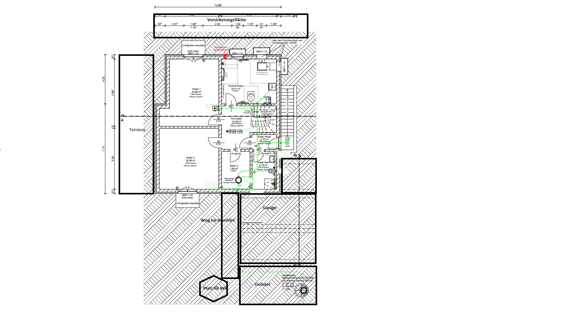

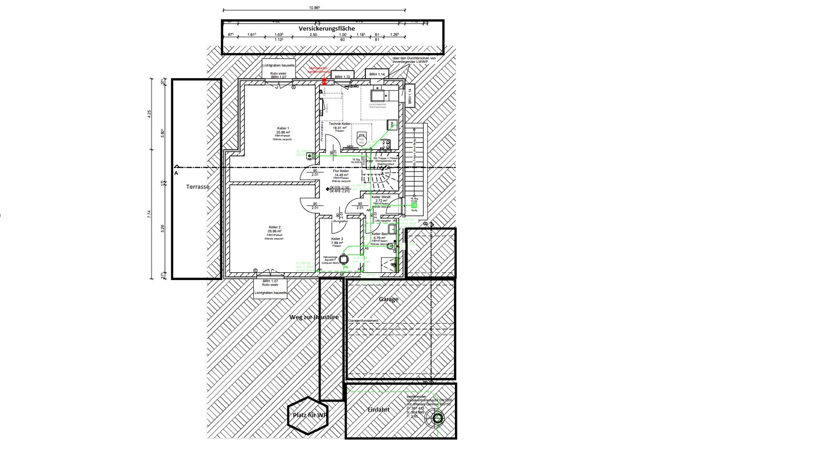

Habe seitdem noch keinen neuen Termin mit dem GU gehabt. In den letzten Gesprächen wurde die innen liegende Wärmepumpe ganz klar abgelehnt, falls ich darauf bestehen sollte ohne jegliche Garantie. Ich habe aber auch eine Aussage eines befreundeten Architektens der eigentlich kein Problem bei der innen liegenden sieht, es muss halt "richtig" ausgeführt werden, das möchte der GU aber nicht hören.
Grundriss Kellergeschoss: Terrasse links, Kellerräume 1-3, Technikraum, Garage und Zufahrt.
So sieht die Lage aus. Für mich ist der einzig sinnvolle Platz für die außen liegende Wärmepumpe neben der Garageneinfahrt, was aber auch maximal weit weg ist.
Ich kümmere mich jetzt noch um einen Gutachter für die Baubegleitung, mal sehen was der zu dem Thema sagt...

Ihr habt "Hochwasserprobleme" und baut mit Treppe in den Keller? Dann ist das mit der Weißen Wanne ja für die Katz. Und damit hat der GU keine Probleme? Ich verstehe überhaupt nichts mehr.
Allthewayup
Ich habe mir den Grundriss mal angesehen. @OWLer hat vollkommen Recht mit der Treppe in den Keller. im "www" findest du ebenfalls Diskussionen darüber wie anfällig eine Kellertreppe in Sachen Abdichtung ist.
Das nächste sind die beiden Lichtgraben mit einer Brüstungshöhe von 1,02m - sehe ich ebenfalls sehr kritisch. Hier müssen u.a. druckwasserdichte Fenster verbaut werden (wenn es sie in dieser Größe überhaupt gibt/zulässig sind). Mittlerweile verstehe ich deinen GU auch nicht mehr, wenn er sagt die Luftdurchführungen gewährleistet er nicht aber mit der Kellertreppe und den Lichtgraben hat er keine Probleme.
Wir haben auch einen Lichtgraben und gerade wegen der Gefahr von Grundwasser die Brüstungshöhe auf 1,45m (oder gar höher) gesetzt - zumal es kein zugelassenes druckwasserdichtes Fenster in der benötigten Größe gab.
Da wir trotz WU Bauweise nun doch undichte Stellen im Keller haben, rate ich dir dringend einen Fachplaner oder Sachverständigen hinzuzuziehen und ein Abdichtungskonzept für euren Keller zu entwerfen. Ich bereue es, es nicht gemacht zu haben! Des weiteren ist zwingend zu Raten, den Kellerbau extern überwachen zu lassen. Auch das haben wir nicht umgesetzt (haben uns eingeredet die Bau-Ingenieure. und Architekten im Freundeskreis schauen bei Bedarf mit drauf, hat aber dann zeitlich nie geklappt)
Es gehören bei einem Abdichtungskonzept alle möglichen Einflussgrößen und Gegebenheiten vorab geprüft. Lobenswert ist, dass ihr bereits ein Bodengutachten habt machen lassen, das ist die Grundvoraussetzung für das folgende Konzept.
Nachdem ich deinen Grundriss gesehen habe ist die Luftdurchführung euer kleinstes Problem und ich spreche hier aus eigener, brandaktueller und leidvoller Erfahrung.

Keine Sorge der GU hat auch bei den Fenstern und der Treppe genug Einwände gehabt. Diese konnten aber alle gelöst werden. Die Fenster werden mit druckwasserdichten Kellerfenstern gemacht, natürlich nicht in der Größe wie eingezeichnet (den geänderten Plan habe ich noch nicht). Und auf die Kellertreppe kommt ein wasserdichtes Dach.
Die Baubeschreibung habe ich gerade nicht zur Hand. Es wird geschalt, das ist das einzige was ich weiß. Welcher Beton usw. wurde mir nicht im Detail mitgeteilt. Ich gehe aber schon davon aus, dass es passen wird. In dieser Region müssen alle Keller druckwasserdicht sein, und es ist ein lokaler Anbieter. Da sind mir auch von früheren Projekten so keine Probleme bekannt.
Einzig mit der Wärmepumpe kommen wir zu keiner Lösung
