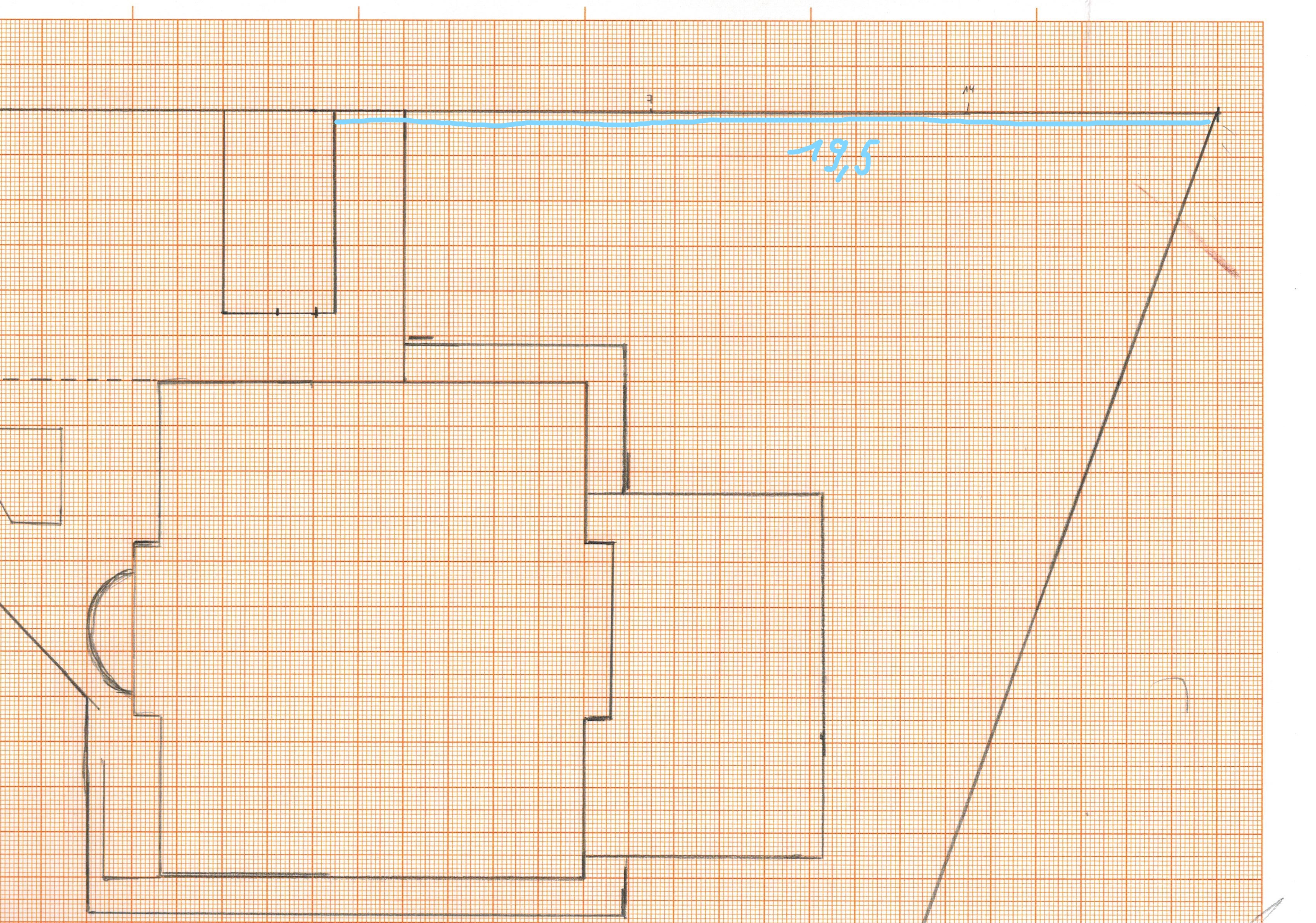

Entlang der blauen Linie. Die Terrasse liegt richtung Süden. Die schräge Linie im Süden markiert den Beginn eines Lärmschutzwalls, aufgeschüttet aus Erde und derzeit bewachsen.
