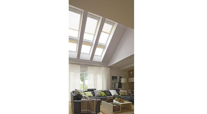

RomeoZwo
21.11.19 16:45
So könnte das aussehen. Die "normalen" EG Räume haben über sich das Dachgeschoss (Annahme Satteldachhaus mit EG und DG) und ein Raum (Sportraum) wird in das DG hochgezogen.
Helles Wohnzimmer mit großen Dachfenstern, grauer Sofakombo, Kissen und Couchtisch.
Aber ich denke auch, so 50k€ für die 18m2 mit spezieller Raumhöhe könnte passen (2780€/m2).
