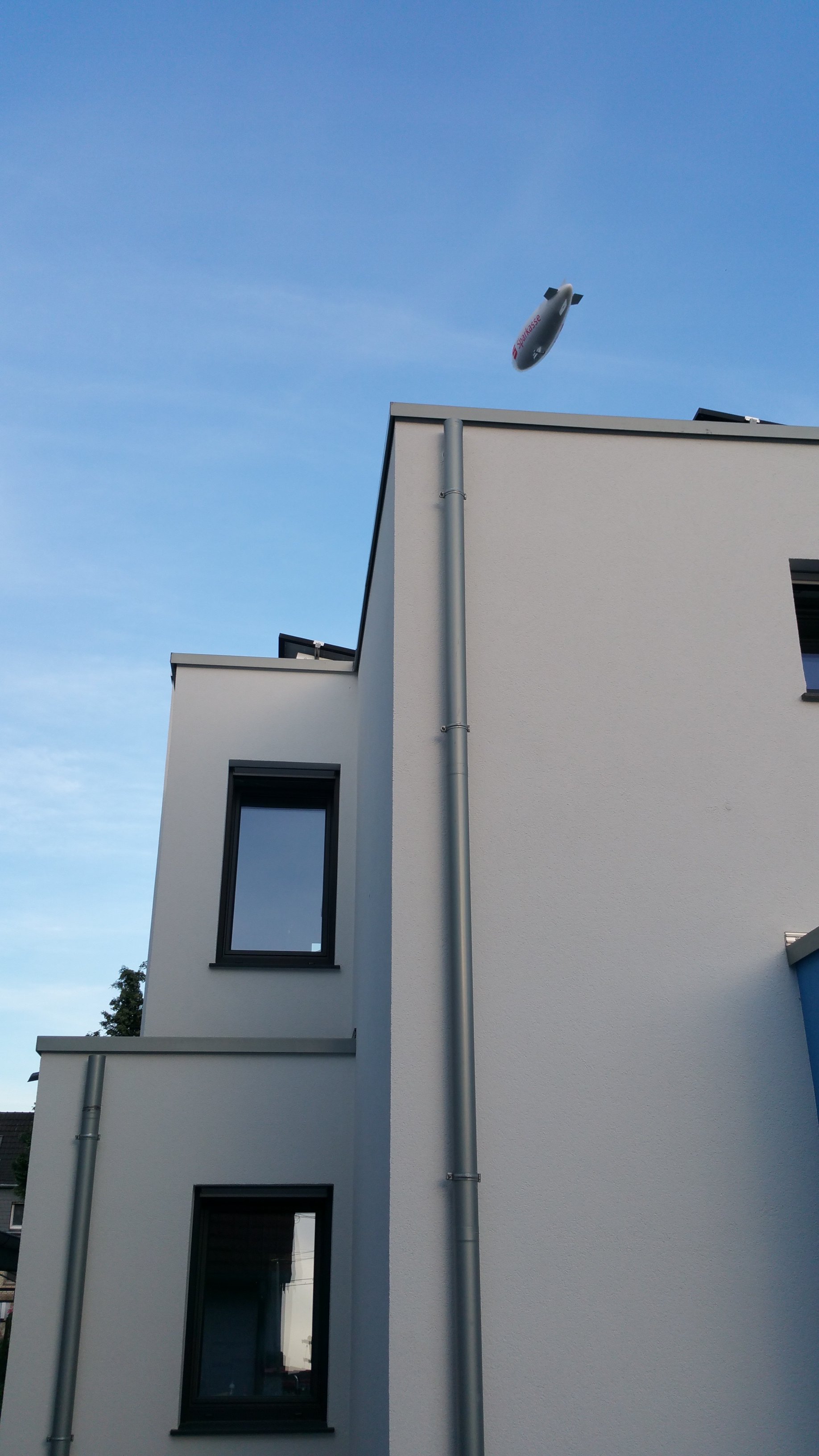

Typischerweise gibt's beim Anschluss des Fallrohres vom Flachdach einen Kasten (Rinnenkasten, Wasserfangkasten)(google Bildersuche "Fallrohr Flachdach"). Den vermisse ich hier und würde mich freuen über technische Aufklärung! (Ich weiß, ist ein Bilderthread ... :rolleyes
toxicmolotof
Ganz einfach... ohne Kasten.
Der Ablauf ist, wie vermutlich erwartet, im Dach, und der Ablauf erfolgt aus der Fassade heraus von hinten ins Fallrohr. Das optisch Äußere ist einfach länger gezogen. Die oberen 20cm des Fallrohres sind quasi funktionslos.
