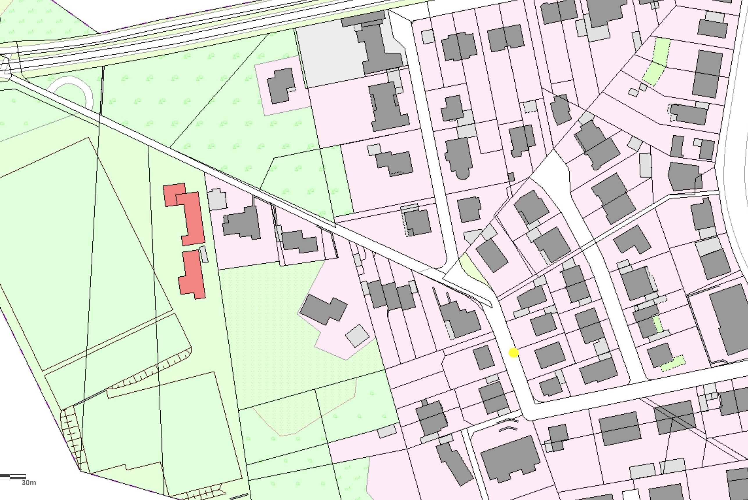

mein Vater bewohnt ein Haus auf einem etwa 1050m² großen Grundstück in einem Ort östlich von Köln. Da Bauplätze hier sehr rar sind und die Kosten entsprechend hoch (Bodenrichtwert >=650€/m²), haben wir uns entschlossen, auf seinem Grundstück ein weiteres Haus zu errichten. Unserer Vorstellung nach würden wir westlich des Bestandsobjekts bauen wollen. Eine formlose Anfrage bei der Stadt wurde mit Verweis auf §34 (es gibt keinen Bebauungsplan) als "erscheint grundsätzlich machbar, rechtliche Klärung über Bauvoranfrage oder Genehmigungsplanung", beantwortet.
Zu den Bildern: Norden ist planrichtig an der oberen Bildkante.
Das abgetrennte Flurstück hätte eine Größe von etwa 410m². Die Erschließung würde sinnvollerweise über die Straße im Süden erfolgen. hellblau habe ich ein mögliches Baufenster eingezeichnet, mit Abstand von 3m zum nördlichen Nachbarn und 3m zur gedachten Grenze zum Grundstück meines Vaters, sowie 3m zur Straße im Süden (ist eine Sackgasse)
Sollte ich für die Bauvoranfrage direkt zu einem Architekten oder gibt es hier eine Möglichkeit sinnvoll selber tätig zu werden? Ich bin aktuell noch völlig unbedarft was das Thema bauen angeht. Falls Ihr Ideen habt, was man wie auf dem Grundstück platzieren kann bin ich für alle offen. Das Einzige, was ich ungerne machen würde, ist meinem Vater eine Garage direkt auf die Grundstücksgrenze zu setzen.
Vielen Dank für euren Input

11ant14.12.20 13:08
Zwei Vollgeschosse sehe ich hier nicht, ansonsten guckstdu hier: https://www.hausbau-forum.de/threads/dreieckiges-Grundstück-samt-eiche-grundriss-mit-l-form.29277/ - ebenfalls östlich von Köln.
ypg14.12.20 13:11
Budget fehlt.
Und zu §34 fehlen die Informationen zur Nachbarbebauung (Bauhaus/Satteldach)
Viel Möglichkeiten hast Du ja nicht. Einfach mal versuchen, 10 x 10 aufs Grundstück zu setzen. das klappt nämlich nicht.
Ich würde im EG auf L-Form gehen und einen Teil dann als zweites Geschoss überbauen DG/OG. Dann wäre es ein SW-Garten.
Zur Grenzgarage: eine Grenzgarage ist weniger Problem, als ein 2 Geschosser, den man westlich vor den Garten der Eltern hinbauen möchte.

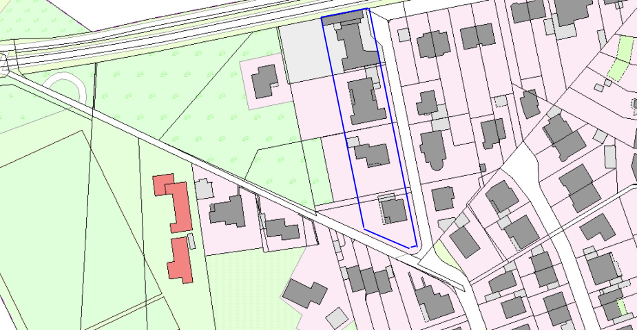

11ant14.12.20 13:24
Genügt Dir das Bild "Umgebung" nicht ? - ich finde es aussagekräftig.
ypg14.12.20 13:34
doch doch. Danke. Ich hatte das Bild nicht geladen, nur das erste mit den Maßen.
