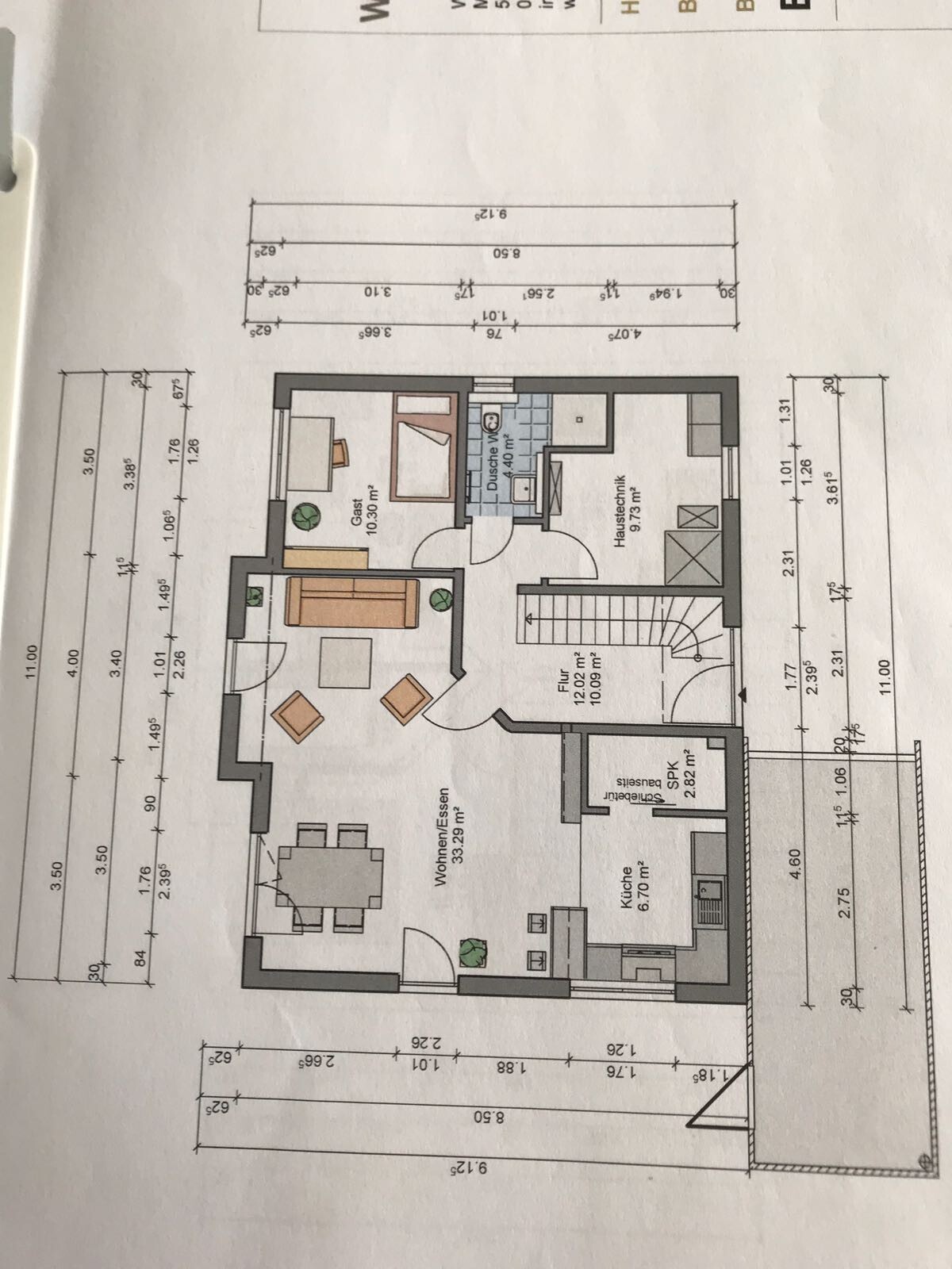

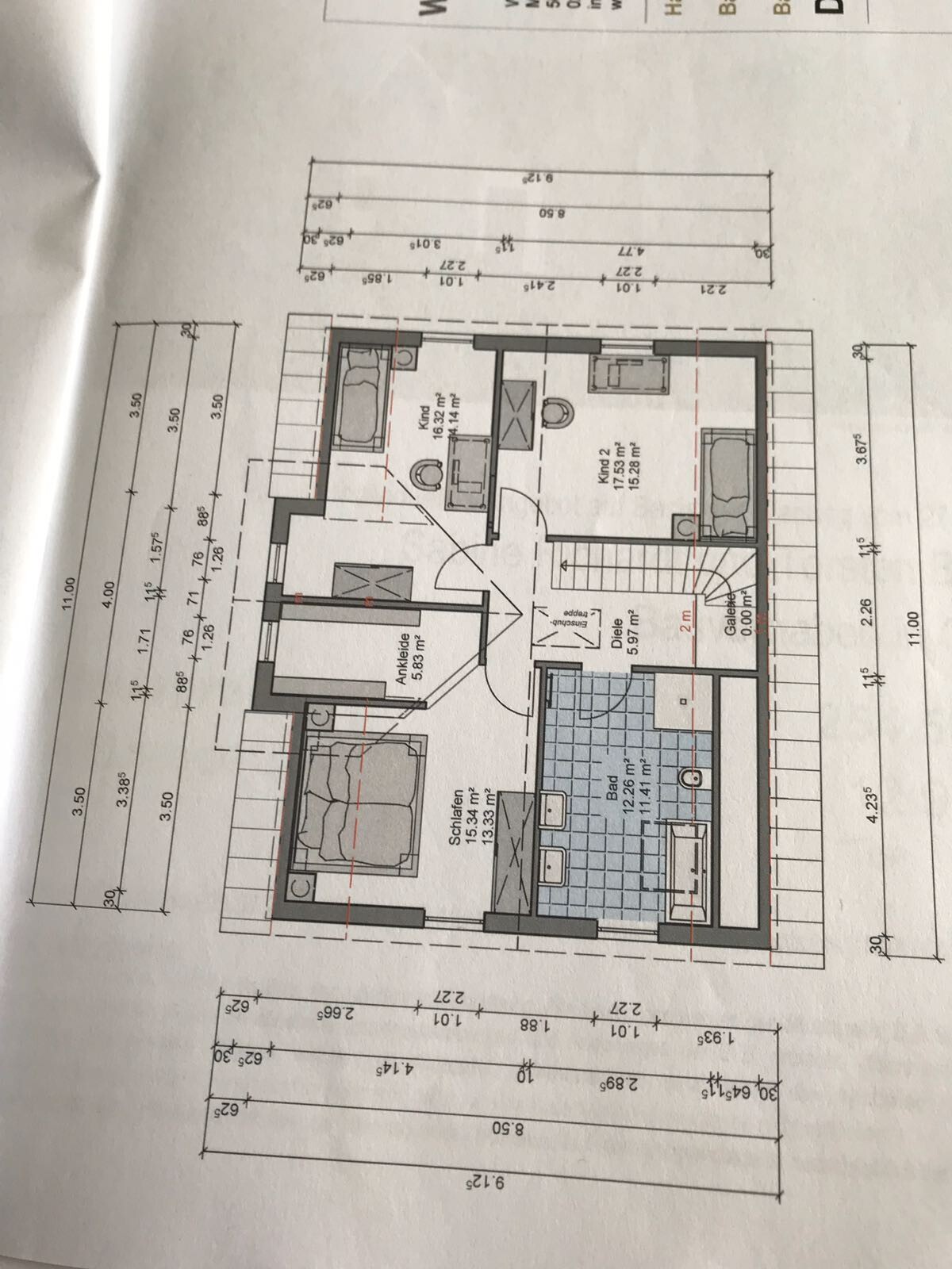

Die Anregung mit den 2-Geschossen habe ich mal aufgegriffen und mir auf den HPs diverser Anbieter (Scanhaus Marlow Marlow, Danhaus, Gussek, Danwood) nur mal Grundrisse von 145-160qm2 Entwürfen angeschaut. Da war zunächst nichts dabei, was mir auf Anhieb gefallen hätte oder funktionieren würde. Liegt vermutlich va. daran, dass die Grundfläche im EG dann eher kleiner ist und das mit Büro + Hauswirtschaftsraum + Speisekammer irgendwie nicht mehr hin haut.
Anbei mal die Entwürfe aus dem ersten Orientierungsgespräch. Die Küche ist halt schon recht klein durch die Speisekammer. Würde im Moment sicher nicht stören, aber perspektivisch?
Grundrissplan eines Hauses mit Küche, Wohnzimmer, Flur, Bad und Treppe
2D Grundriss eines Hauses mit Schlafzimmer, Bad, Flur und Ankleide
18.08.18 12:16
Ist halt ein typischer GU-Grundriss.
Ich würde definitiv ein Haus nehmen mit 2-viertel gewendelter Treppe, die nicht am Eingang liegt.
Ohne schräge Wand, größerer Küche, Zugang nicht vom WZ aus, Speis mit 2-3 qm, dafür mehr Platz im Dusch-WC und Kniestock von mind 1,20.
Zu überlegen ist, ob Küche nicht in den Westen könnte.

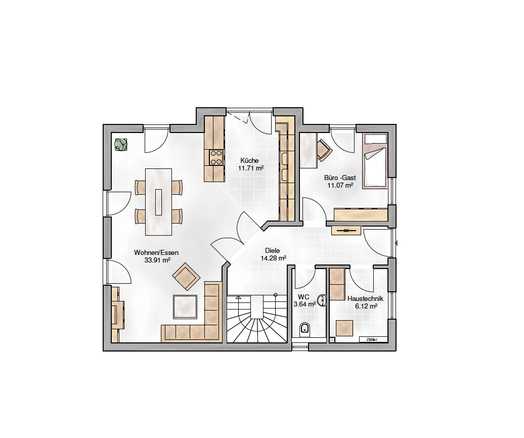

In dem Grundstück. Hausvorschlag dürften diese Überlegungen soweit erfüllt sein, siehe Bild.
Der hatte aus unserer Sicht folgende Nachteile:
- Eingang weit weg von der Garage
- wir haben keine Speisekammer rein bekommen
- Duschbad unten schwierig
Es ist halt für uns va. die Kombi aus Arbeitszimmer + Speisekammer + Duschbad unten, die uns Probleme bereitet.

Nö, gefällt mir auch nicht. Der GU hat nur Schrägwandgrundrisse?
Google Dich mal durchs Netz. Grundrisse heißt das Suchwort.
Danwood, Heinz von Heiden, Luxhaus, Okal-Haus, Weberhaus, Viebrockhaus, usw. Die haben Beispiele

Was genau spricht denn gegen die schrägen Wände?
18.08.18 13:45
Schräge Wände sind ne Krücke, wenn was nicht passt aufgrund schlechter Planung oder Platzmangel. Außerdem mag ich es nicht, wenn sofort das Sofa im Blick ist. Da sollte etwas mehr Intimsphäre geplant werden.
Ich persönlich hab lieber 90 Grad Ecken in meinem Haus. Möbel dürfen schräg stehen.
Allerdings: wenn es Euch gefällt, macht das. Soll ja Euch gefallen 🙂
Im ersteren Beispiel ist die Speis viel zu lang, deshalb dann die Schräge...
