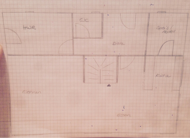

Ich würde mir über die Ausrichtung und Lage zuerst Gedanken machen. Kürzere Einfahrt, Stellplätze/Garage in den Westen, möglichst mehr Raum nach Süden schaffen. Wer weiß ob euch der Nachbar da nicht irgendwann den Blick in seinen Garten (mit was hässlichem) verbaut. Ich würde das Haus also eher nach Ost und West ausrichten! Süden Fenster ja, Terrasse/Erker nein.
Am Grundriss würde mich der Eingangsbereich stören und viel zu wenig Abstellflächen! Mit 160 qm kann man viel mehr zaubern!

Diese Anfahrt zum Haus wäre für mich ein Nogo: Schnee schippen (kommt ja doch jedes Jahr des öfteren vor), rückwärts fahren, Beleuchtung im Dunkeln, Offenheit zum Hauptgarten von Besuchern....
Schnee schippen ist ein guter Einwand, habe ich so noch gar nicht gesehen.
Wenn ich zwischen Deinem und BT abwägen sollte, dann würde ich dennoch den vom BT nehmen.
Der Wohnraum verliert absolut in seiner langen Form, und ob Du eine größere Garderobe bekommst... ?
Was meinst du genau mit verlieren und langer Form? Das verstehe ich leider nicht.
Das kleine Schränkchen sieht eher nach einem Schuh- oder Telefonschränkchen aus
Oh, echt? Wie groß sollte denn eine vernünftige Garderobe sein?
Ich würde grundsätzlich die Treppe als Garderobe nutzen... von unten verschließen, Setzstufen und Tür rein - das reicht für 4 Personen.
Das werden wir wohl auch tun, zumindest als zusätzlicher Stauraum.
Warum entscheiden sich junge Leute für einen teuren und überflüssigen Erker aus den 80ern?
Reine Geschmackssache. In allen Musterhäusern, in denen wir so etwas gesehen haben, hat es uns gefallen.

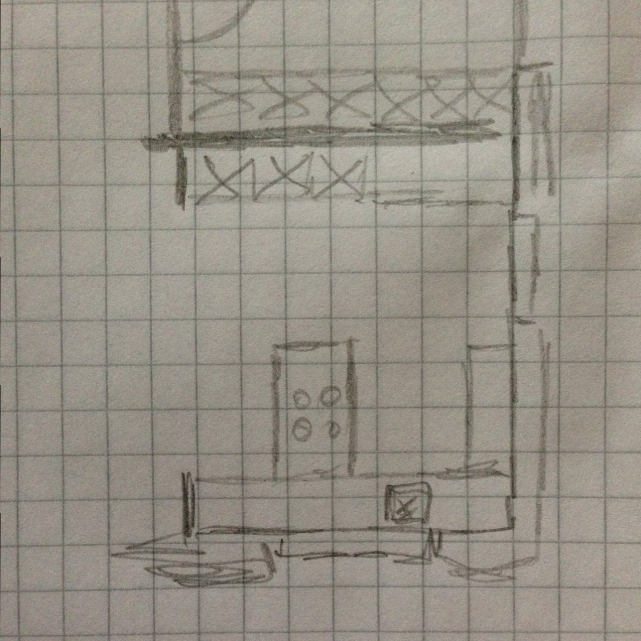

Küche würde ich auf jeden Fall spiegeln, inklusive Terrassentür (kommt der Ansicht zugute).
Wie würdest du die Küche spiegeln? So, dass die Terrassentür unten ist, ok. Sollte dann deiner Meinung nach auch die obere angedeutete Zeile nach unten und die Halbinsel oben an die Wand? Was die Ansicht angeht, so ist vor dem Hauswirtschaftsraum auf der nördlichen Seite ein Carport oder eine Garage geplant. Ob direkt an das Haus angebaut, weiß ich noch nicht. Aber dann ist das mit der Ansicht eh hinfällig, oder?
Tür zum Hauswirtschaftsraum wegfallen lassen. Dann ist im Hauswirtschaftsraum eine ganze Wand frei für Abstellschränke, in der Küche auch für Hochschränke.
Die Idee, eine der Türen wegfallen zu lasse, haben wir auch schon diskutiert. Dann erhöhen sich zwar die Laufwege, aber irgendeinen Kompromiss wird man eingehen müssen. Du würdest die Tür zur Küche weglassen. Warum nicht die zur Diele?
Ich setz natürlich noch ein Drauf: Haus nach vorne setzen und Zweitterrasse von der Küche aus in den Osten mit Doppeltür. !!!
Eine kleine Zweitterrasse wird im Osten wohl auch sein. Doppeltür wäre mir auch lieber. Aber auf Kosten eines Küchenschrankes? Ich weiß nicht...

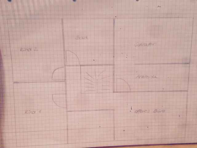

Oben natürlich die Tür zum Schlafzimmer weg und Zutritt über die Ankleide vorn.
Hat das bestimmte Vorteile oder ist es eine reine Geschmackssache? Meiner Frau und mir ist es lieber, wenn die Ankleide der Gefangenenraum ist.
Wanne begradigen.
Das war eine Zwischenspielerei, die es irgendwie in das gespeicherte Dokument geschafft hat.
Ja, das stört uns auch. Dass man mit so viel Platz viel mehr machen kann, denken wir uns auch. Hast du vielleicht ein paar Beispiele, wo das besser gelöst ist?

Zu aller erst solltest Du mal die anderen Grundrissdiskussionen im Ansatz lesen: in den ersten Antwort-Posts kannst Du meist schon grundsätzliche Fehler von BT-Grundrissen rauslesen und Tipps anwenden.
Ein Raum gewinnt nicht an Wert, wenn er zu lang geplant wird. Das Verhältnis zur Breite muss vorhanden sein.
Rechne mal selbst nach: Regenjacke, guter Mantel, Allroundjacke, luftige Jacke, das mal 4 Personen, Schuhen geht es nicht anders, bei Kindern umso mehr. Taschen, Schals...
So in etwa
Die Tür zur Diele ist zentral für: kurze Wege für Wäsche und Tageswerk, Handwerker, Gartendurchgang Rtg Toilette etc. Würdest Du nur die Tür zur Küche lassen, geht jeder Weg, ob mit Wäsche oder schmutzigen Schuhen durch die Küche. das wäre etwas sinnfrei.
Man hat ja nur wenige Vorräte und Küchen-Geräte im Hauswirtschaftsraum, und wenn es mehr sein sollte, sind sie schnell vor dem Kochgang geholt.

Hast Du durch Weglassen der Hauswirtschaftsraum-Tür wieder drin
Wen Ihr Euch immer gegenseitig beim Aufstehen stören wollt...

milkie schrieb:
Wenn im Osten ein See ist und ihr das Grundstück tatsächlich Teilen wollt, so würde ich ebenfalls weit Richtung Osten bauen. Vorab aber darüber informieren ob eine Teilung überhaupt möglich ist und wenn ja was beachtet werden muss.So sehe ich das auch: Haus mit Blick auf See, im Westen Fenster für die Sonne, eventuell Ostausrichtung mit dem Wohnbereich... wenn man denn überhaupt den See sieht??
Für das Schneeschippen sollte dann eine Agentur saisonal mit beauftragt werden, ansonsten kommt Ihr nicht pünktlich zur Arbeit
