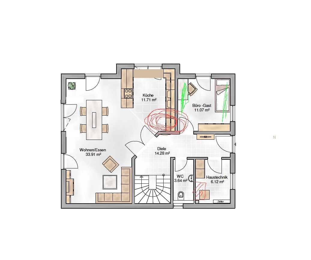

Ich glaube, der Frau des Hauses gefiel im ursprünglichen Grundriss va. die Flügeltür.
Du hast sicherlich erheblich mehr Erfahrung. Ich als völliger Neuling sehe jetzt bspw. kein sonderliches Problem in der einen schrägen Wand.
Das Problem im Ursprungsgrundriss ist die Speisekammer. Die kann eigentlich nur dahin, wo ich hier rot gekritzelt habe. Und das ggf. zu Lasten des Büros, wo ich aber mind. eine Wand mit 2,5m + brauche (ohne Fenster).
Zudem muss die Dusche dann unten noch irgendwie ins G-WC rein.
Grundriss eines Wohn- und Küchenbereichs mit Diele, WC und Haustechnik
Der Ursprungsgrundriss bei Dir im Eingangspost.
Wenn man schreibt, dass sie zu lang ist, dann muss sie vorhanden sein 😉
Ne Flügeltür geht auch in einer geraden Wand, aber viele sagen, dass sie unpraktisch ist.

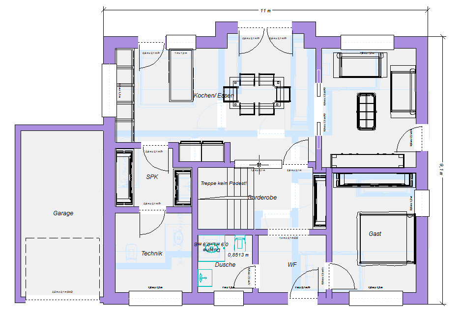

Grundriss eines Hauses mit Garage, Küche, Essbereich und Wohnzimmer

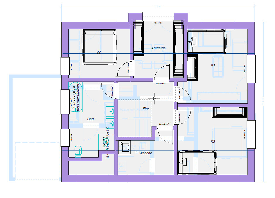

Grundrissplan eines Hauses mit Flur, Bad, Küche und Schlafzimmer
Doppeltür möglich. Ich hab aber mal die m.E. bessere Variante mit großer Glasfläche + Glastür eingezeichnet.

kaho674 schrieb:
aber ich denke schon, dass ein Staffelgeschoss erheblich teurer als ein schlichtes Satteldach ist. Schließlich hat man ja sofort mehrere irgend geartete Dachflächen,
Das sehe ich ebenso. Ich wollte auch nur darauf hinweisen, daß Geradwandgeschosse und Ober-Nichtvoll-Geschoss sich nicht ausschließen. Den Königsweg sehe auch ich beim Zweigeschosser in der Variante der Flächenverteilung "OG wie EG", klassisch mit kongruenten Außenwänden. Dann natürlich mit kleinerer Grundfläche als beim Anderthalbgeschosser.
kaho674 schrieb:
Doppeltür möglich.
Bei Deinem Grundrissvorschlag muß ich schmunzeln - der sieht ein bißchen aus, wie eine gelungenere Grundlage für https://www.hausbau-forum.de/threads/grundrissoptimierung-stadtvilla-180m2-mit-visualisierungen.28529/ - und im Vergleich zu Polydeikes´ erstem Ansatz (und angesichts seines Grundstückes) finde ich es so ein bißchen zu brav.
