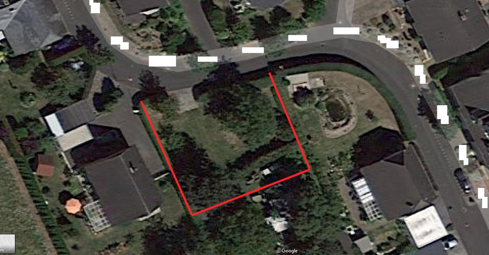

So grob sieht das gesamte Grundstück auf google earth aus. Die gesetzten Hecken irritieren, da vorher zum unteren Haus gehörig und vom verstorbenen Eigentümer zuvor landwirtschaftlich genutzt.
Satellitenaufnahme eines Wohngebiets mit roter Grundstücksgrenze und umliegenden Gebäuden.

Bist Du sicher mit der nicht erlaubten Randbebauung für Nebengebäude? Wenn ich das richtig sehe, haben die Nachbarn so ziemlich alle irgendwelche Nebengebäude am Rand stehen.
polydeikes
Fehler meinerseits, hab mich bei den Linien "Baugrenze" verguggt. Stellplätze und Garagen ist nur geregelt: "Garagen sind innerhalb der überbaubaren Grundstücksflächen zulässig. Vor Garagen ist ein Stellplatz (Stauraum) von mindestens 5,00 m frei zu halten."
